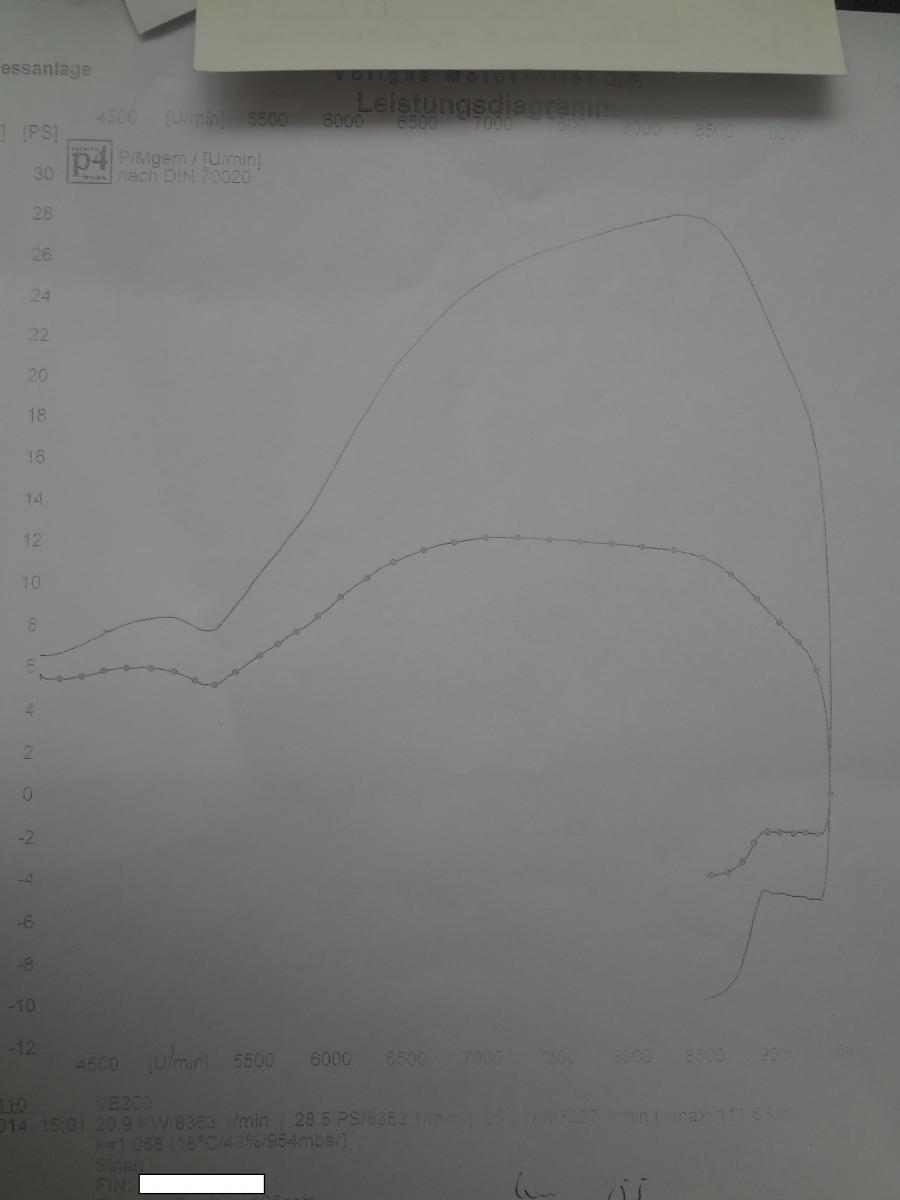

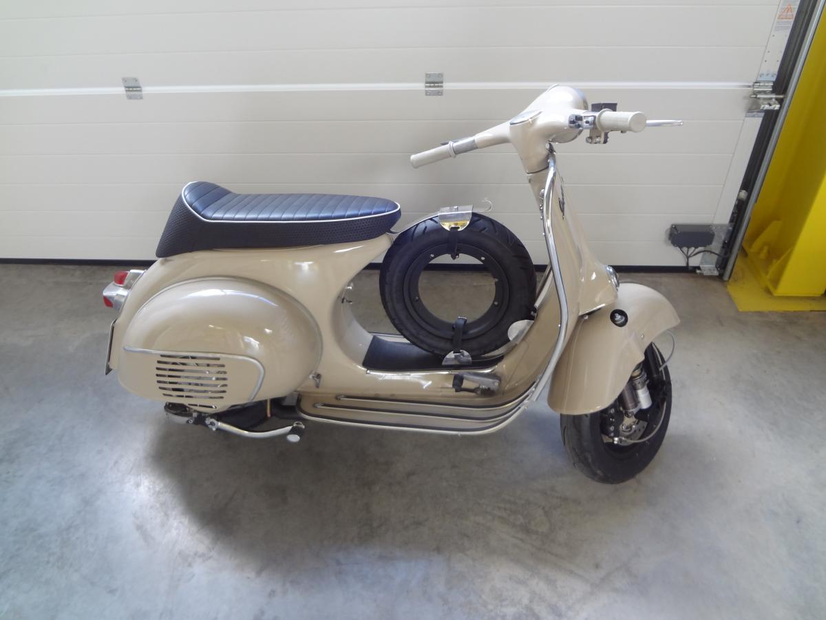

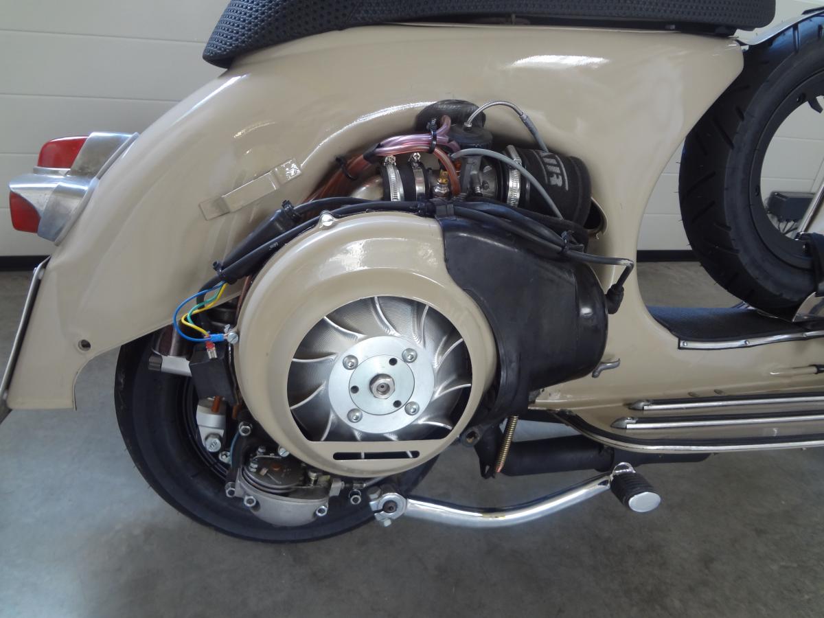

ich lese nun schon eine ganze weile mit und nun stell ich euch mal meine vnb m1x vor, die ich mir über den winter aufgebaut habe und nun alles durch den Tüv abgesegnet wurde.
Setup:
m1x
Membrankast MRP 36mm
BGM  Membran
62er King Welle
Kurbelwellengehäuse gespindelt
Keihin Pwk 35 AS
BGM Kupplung
Scooter and Service New Line s
Parmakit Zündung mit cnc Lüfterrad
Sz 128/192
Nebenwelle orgi. DRT Gangräder
Auslass unbearbeitet
5mm Fussdichtung ( wenn ich´s richtig in Erinnerung habe)
1mm Kopfdichtung
QK 1,3 mm
Macht 28,5 ps auf der rolle
post-46738-0-37119900-1393508390_thumb.j
post-46738-0-80624200-1393508439_thumb.j
post-46738-0-50934200-1393510014_thumb.j
Bearbeitet von husaberg
Bin noch nicht viel gefahren, so ca.70 km momentan finde ich es ein bisschen drehzahllastig hätte gerne ein bisschen mehr von unten heraus aber sonst ist sie TOP
Auslass ist unbearbeitet hab ihn nur ein wenig die kanten gerundet.
    • Eigentlich ausreichend. Der Auspuff ist eigentlich auch top. Da müsste mehr kommen. Irgendwo liegen da noch paar Pferde.   Bedüsung?
