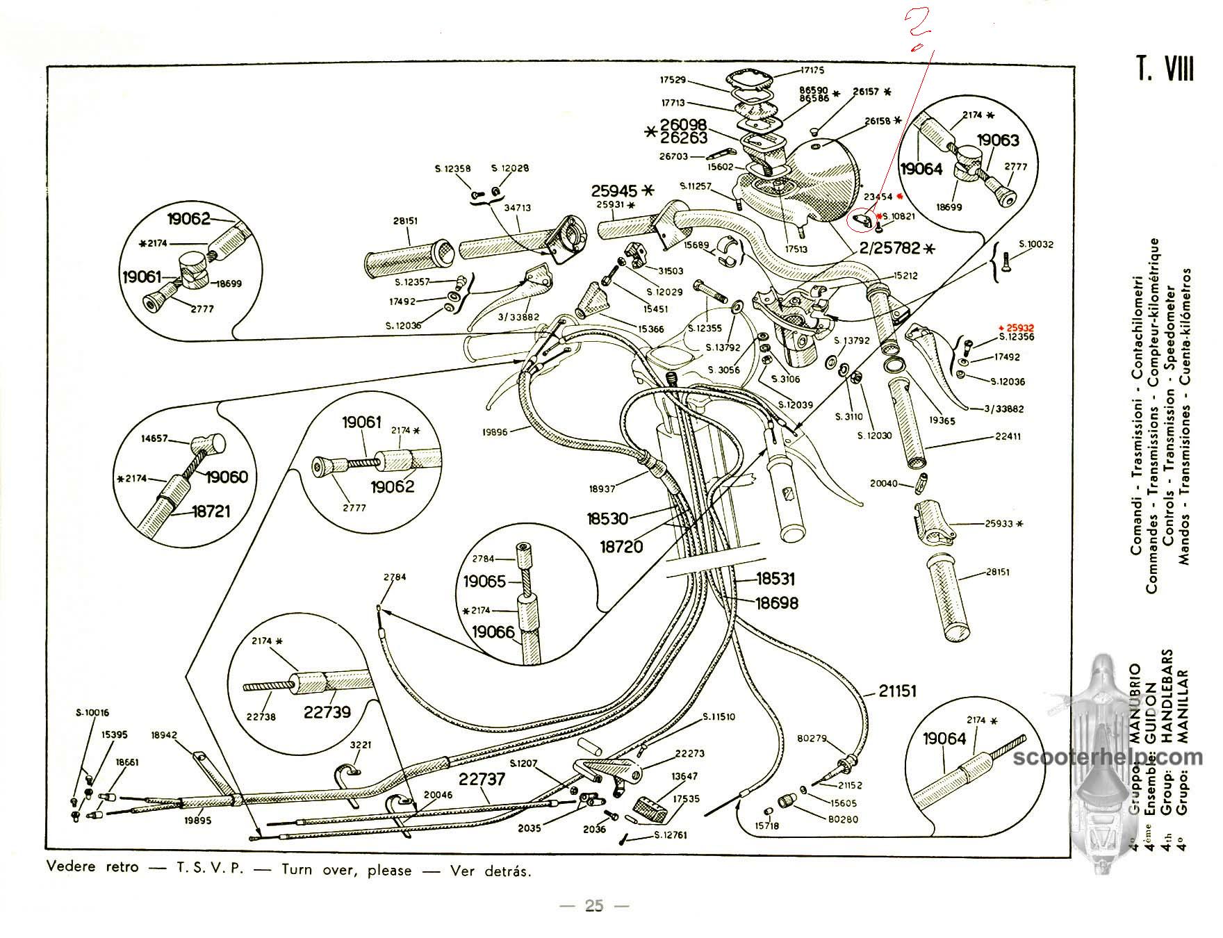

Also ich kann Dir leider nicht weiterhelfen.
Bei mir ist der Vorläufer des von Dir abgebildeten Lenkers eingebaut. Also der, der nicht das kleine runde Kontrolllämpchen hat, sondern eine rechteckige Streuscheibe stattdessen. Und der hat dieses fragliche Teil nicht verbaut. :-D
LG
PL

hast Du evtl ein Foto welches folgendes Teil zeigt? (Welchem Zweck dient es?)
Danke & Gruß Oli
Hallo Oli, das was da so unglücklich abgebildet ist, scheint der Lampenschirm-Halter zu sein.
Der wird unterhalb des Lenkers vernietet und hält den Chromschirm dann mit einer Schraube an Ort und Stelle. :-D
