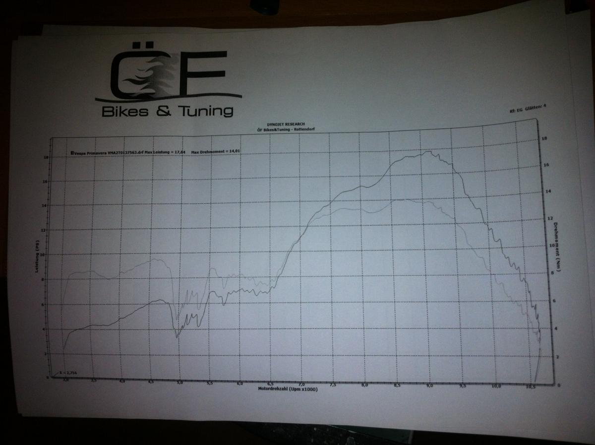

war heute mal auf dem prüfstand...
17,8 am hinterrad bei 9100 etwa gepeakt mit
M1L 09 auf 54er hub, 32er VHSA und LTH Road. Kupplung rutscht allerdings minimal. das vorresospotzen hab ich im normalen fahrbetrieb nicht...
optimierungspotential? anderer puff (kupplung is klar... )?
steuerzeiten sind 192/130. ich werd nochmal nachfräsen, schätze ich ... auslass breiter. überströme bieten mehr nicht mehr. kopf quetsche 1,05
post-24634-0-38772700-1369337713_thumb.j
Bearbeitet von chup4
Die Bedüsung stimmt da wohl mal in keinem Drehzahlbereich so richtig...
gib mal die Bedüsung durch!
Zumindest taugt der Auspuff auch nicht so viel auf dem Zylinder mit deinen Steuerzeiten!
bedüsung ist ne 138 auf standard 262 mischrohr mit U18 nadel auf 2. clip mit 35er nebendüse. fährt eigentlich prima.
puff fliegt raus, sobald was besseres parat ist ... vorschlag?
Beim Dynojet darfst du das zuckeln nicht genauso bewerten wie beim P4, weil da die Kurve nicht so stark geglättet wird...
