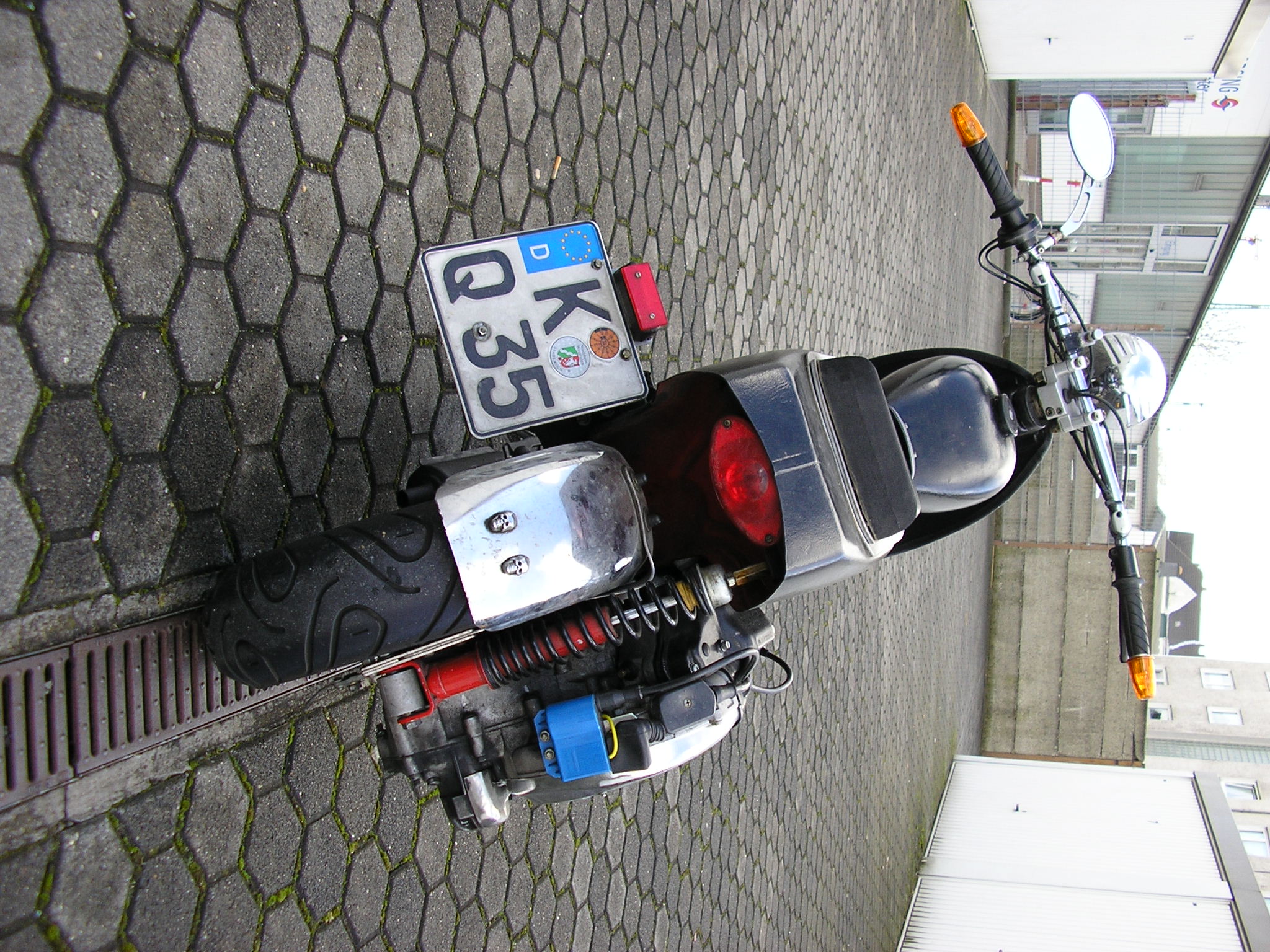

Moin.
Meiner existiert tatsächlich auch noch, auch wenn die Bilder schon ein wenig älter sind.
Zur Zeit wächst eine Lammygabel mit doppelter außenliegender Scheibenbremse hinein.
Also vieleicht dieses Jahr noch wieder on the road.
cya
Julio
Edit sagt noch, das der Membranstutzen schon durch einen großen RD350 Eigenbau ersetzt ist
und das da noch ein anderer Auspuff schon in Teilen auf seine Fertigstellung wartet.

Was für n Federbein steckt denn da hinten drin? Ist das auch n Malossi wie vorne? Für welches Modell ursprünglich? Musste was umgebaut werden? :-D
Das sind rs24 für die SKR.
Hinten ist auch ein RS24 Malossi/Paioli drin. Dafür habe ich einen Adapter gedreht, damit die Kiste ein wenig höher kommt und die
Aufnahme am Motor verschmalert. Vorne habe ist soweit nichts verändert. Kommt dadurch 4 cm tiefer. Durch den härteren
Dämpfer schlägt das Ding auch nicht durch.

Seeehr interessant, RS24 vorne hat man ja schon öfters gesehen inzwischen, aber hinten hab ich sonst noch keinen verbaut gesehen... :-D
Hattest du mal die Möglichkeit das Ding direkt mit nem Bitubo zu vergleichen? Den hinteren meine ich. Der ist ja eher überdämpft, die Feder aber OK.
Ist der RS24 kürzer als original PX Dämpfer hinten? Oder hast du den Adapter länger als nötig gemacht um hinten höher zu kommen? Hast du noch Bilder davon? Ist die untere Aufnahme am Federbein verschweißt oder wechselbar?

is geschraubt.

Ein Bitubo bin ich das letzte mal 1996 gefahren und kann daher keine konkrete Aussage im Vergleich machen. Die ganze Karre ist aber mit den RS24 insgesamt härter. Die vordere Motorbolzen-Aufhängung ist eh starr gelagert (gebuchst) und der Motor ist versetzt (130er Hinterreifen). Die selbstgedrehte Verlängerung war nötig, um auf die normale Baulänge zu kommen. Die Aufnahme hinten unten ist, wie schon von Gerhard gesagt, geschraubt. Fotos mache ich bei Gelegenheit.
