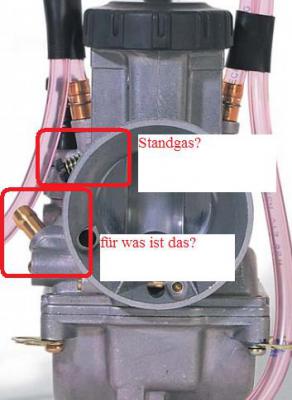

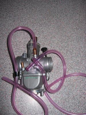

mein Keihin PWK28 (manueller Choke) ist heute gekommen..für was sind denn die ganze Schläuche und welcher gehört nun wohin?

standgas: ja
für was ist das: benzin?
lg
tom

die 3 Schläuche sind die 3 Überläufe. Habs jetzt gecheckt.
Wo legt ihr die Überläufe entlang?

hinten am Motor runter, gibts hier im Forum sogar bei den Dienstleistungen einen Halter

ich leg sie auch nach hinten am motor entlang, mit einem oder 2 kabelbinder zusammen, dann bleiben die auch so liegen...

wo ist den bei dem Vergaser die Gemischschraube? Gibts doch sicher.

in deiner zeichnung auf höhe der unterkante des untersten rechtecks
