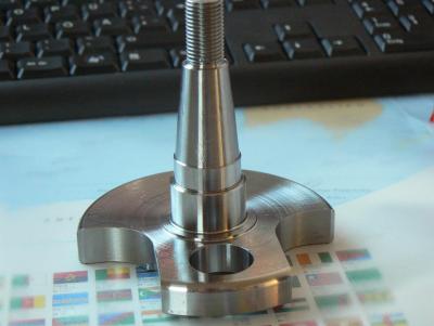

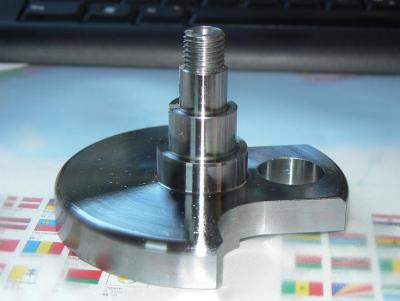

es ist soweit, die zweite Serie der 54,5er Kingwellen ist fertig und die dritte (20Stück 56er) folgt zu gleich.
4 x 54.5er sind noch zu haben, fürs Stück 299€ inkl. Versand.
Unterschied zwischen Serie 1 zu 2 ist, ab der Serie zwei befinden sich 3mm Radien an den Wangen-Außenkanten und der Sirisitz auf der KULU-Seite wurde mit einer 15°Fase versehen.
Bilder hier:
Mfg
