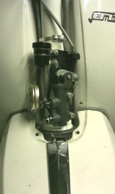

#51 Adam
    pornstar
  • Members
  • PunktPunktPunktPunkt
  • 431 Beiträge
  • Aus:Berlin
  • Scooter Club:LCGB
Geschrieben: 13. Februar 2012 - 22:12
Ich habe den UK-Halter (und eine schlechte Handy-Kamera):

#53 Evil Hoodoo
    expert
  • Members
  • PunktPunktPunkt
  • 159 Beiträge
  • Aus:Berlin West
Geschrieben: 14. Februar 2012 - 16:48
Beitrag anzeigenAdam schrieb am 13. Februar 2012 - 22:12:
sieht super aus!
netten kleinen bremsflüssgkeitsbehälter hast du da!
