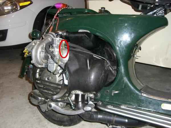

Hallo zusammen,
erstma respekt vor dem gesamten bau und der entwicklung, wirklich sehr interessant!
Was mir bei den Bildern aufgefallen ist: ich denke es handelt sich um einen Mikuni Tm vergaser?
Ist auf diesem Vergaser so ein Powerjetteil dran gebaut? Also auf der Vergasereinlassseite?
Wenn ja, woher kann ich sowas bekommen? Hab diese Dinger bisher nur in den Usa gsehen..
Gruß Jogge

#102 Brosi
    smallframeSKRealisierer
  • Members
  • PunktPunktPunktPunktPunktPunktPunktPunkt
  • 13.259 Beiträge
  • Aus:Aachen
  • Scooter Club:ACHSE Chapter Aachen
Geschrieben: 1. November 2008 - 09:20
Bekommst du bei Topham (PDF Katalog).
#103 Jogge
    newbie
  • Members
  • 4 Beiträge
Geschrieben: 1. November 2008 - 11:35
Vielen Dank, sind das dann auch die, die sich über eine kleine Schraube oben im Düsenhalter (also das Teil das dann auf der Lufteinlassseite sitz) abstimmen lässt?
#104 Brosi
  • Members
  • 13.259 Beiträge
  • Aus:Aachen
Geschrieben: 1. November 2008 - 11:44
Soweit ich das weiss, haben die auch einfach auswechselbare Düsen. Suggeriert auch die Bezeichnung des großen Einzelteils als "Düsensitz" und der Satz "Düsen müssen separat bestellt werden" im PDF. Hatte sowas aber noch nie.
#105 Jogge
    newbie
  • Members
  • 4 Beiträge
Geschrieben: 1. November 2008 - 11:53
oke, klar ergibt sich aus dem Text, war mir aber nicht sicher.. ich bin auf der suche nach so einem ähnlichen Kit, nur das man über eine Schraube, und nich durch eine Düse, den Durchfluss regulieren kann, weiß darüber jmd bescheid?
#106 gravedigger
    Hartendurist
  • Members
  • 19.031 Beiträge
  • Aus:DEUTSCHLAND
  • Scooter Club:Pitbulls Motzenhofen
Geschrieben: 1. November 2008 - 16:25
Beitrag anzeigenJogge schrieb am 1 Nov 2008, 11:53:
ja, dial - a - jet.
hab so ein kit in neu hier liegen und würde es abgeben.

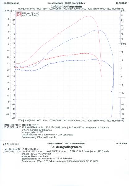

Hallo!
Kurzes Update...
In der Zwischenzeit hat Mathias das Ding mal auf einen 70ccm Automatikmotor geschnallt und gescheit abgedüst...
man sieht wie wunderschön der Lader über das ganze Band die dem Ladedruck (knapp 400 mbar) entsprechende Drehmomentsteigerung bringt.

#110 Rietzebuh
    tycoon
  • Members
  • 2.192 Beiträge
  • Aus:bei Würzburg
Geschrieben: 27. August 2009 - 08:31
Heftig! :aaalder:

Geschrieben: 27. August 2009 - 19:12
Super beeindruckend!!! :cheers:
Das ist aber noch nicht der Motor, auf den das Ding drauf soll?? Hatte da was mit knapp 30PS und 80ccm im Hinterkopf, ohne Turbo...
Gruß jonas

#112 Gerhard
    Rollerbeschleunigungsrennenrennfahrer
  • Globaler Moderator
  • 17.027 Beiträge
  • Aus:Laufen des Getriebeöl
Geschrieben: 27. August 2009 - 19:23
:thumbsup: :cheers: ;-)

Beitrag anzeigenAndre schrieb am 27 Aug 2009, 02:45:
Hallo!
Kurzes Update...
Ich war bei dem Lauf dabei und vergessen mein Handy zum filmen auszupacken :withstupid: , nur geil wenn das Ding untenrum sprit aussem Vergaser raussprotzt das die Linse der Kamera beschlägt und dann im nächsten Moment wenn der kompressor kommt den Sprit mit Schallgeschwindigkeit :laugh: wieder ansaugt
Geile Sache :thumbsup: , mal betteln ob ich das mal auf meinen Malle schnallen darf

#114 Andre
    gay-sf-lord
  • Members
  • 4.126 Beiträge
Geschrieben: 27. August 2009 - 22:43
Beitrag anzeigenJonas MoetersSC schrieb am 27 Aug 2009, 20:12:
Gruß jonas
Neee...das ist noch nicht der Motor. Der hier war halt gerade verfügbar, um das mal zu testen. Laut Mathias ist der Lader inzwischen auch schon erfolgreich auf einen stärkeren Motor geschmissen worden.
Werde versuchen, da mehr Infos zu kriegen.
Bearbeitet von Andre, 27. August 2009 - 22:44,
#115 Brosi
  • Members
  • 13.259 Beiträge
  • Aus:Aachen
Geschrieben: 28. August 2009 - 13:46
Bah, Automatik und so! Nur für die Quote.
Sonst: Beeindruckend! Warum dreht der denn nicht mehr so weit? Kommt der Auspuff wegen unter Druck durchgespültem Frischgas nicht mehr auf Temperatur?
#116 Andre
    gay-sf-lord
  • Members
  • 4.126 Beiträge
Geschrieben: 28. August 2009 - 14:48
Beitrag anzeigenBrosi schrieb am 28 Aug 2009, 14:46:
Ich weiß... würd das Ding auch gern mal auf eine 40PS Schaltkiste schrauben. Vielleicht ergibt sich ja mal die Gelegenheit.
Wegen dem Ausdrehen...
Ja. das ist eine mögliche Theorie...die andere wäre zu hohe Turbulenz (Quetschfläche). Oder aber auch Ansauggeometrie...Mit dem Lader hängen da ziemlich lange Rohre dran. Das war ja nur der erste Schuss...da wird noch experimentiert.
