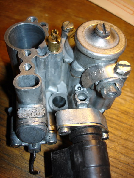

welche funktion hat diese bohrung?
sie mündet senkrecht im eck des schieberanschlags
hat aber auch verbindung zum kanal der leerlaufgemisschraube
x) 24/24E dellorto im bild, getrenntgeschmiert verschlossen
x) 24G t5 dellorto getrenntgeschmiert kleiner und verschlossen
x) 24E dellorto gemischgeschmiert verschlossen
(2x neue llg schraube, bei 3x alter)
x) 24H (cosa) dellorto verschlossen bild
x) 24E spaco gemischgeschmiert verschlossen (5x)
x) 24 spaco getrenntgeschmiert größer als t5 und offen
kenn jemand die funktion der bohrung?
abmagerung des nebendüsenbereichs
wäre offen logischer bei getrenntschmierung
warum mal offen, mal zu?
unabhängig von spaco, dellorto, getrennt- oder gemischgeschmiert
ev cosa? schau ich mir morgen in der wkst an
warum unterschiedliche bohrung?
der luftfilter ist geschlossen in dem bereich
was passiert wenn der hier aufgebohrt wird?
wird wohl abmagern - was bei extrem fetten setups (BE2)
manchmal ja kein nachteil sein könnte
Bearbeitet von freakmoped
daß das mal offen gewesen wäre, ist mir noch nie bewußt untergekommen...
würde mal vermuten, es handelt sich um eine Hilfsbohrung zur Fertigung....
Wenn der Kanal bei irgendeinem Nachbauteil mal offen wäre, würde ich als ersten Ansatz mal auf Schlamperei tippen, "Luigi oder Ali im Öl",..... :-D
Den offenen Vergaser mal zu testen, bzw. die Auswirkung, wäre zweifellos interessant...; dann kann man immer noch überlegen, das zu Tuningzwecken ev. auszunutzen...
habe ich getestet - fahrt sich nicht sonderlich anders..
bzw hatte nichts bemerkt, kann aber durchaus sein daß hier
die abstimmung anders ist
fallt mir gerade auf - eigentlich nur bei neueren spaco offen
wohl vergessen eine bohrung zu verschließen die indischen kinder?
Das sind üblicherweise kleine Bleikugeln, die da in die Hilfsbohrung reinplumpsen und erst im Kanal so verformt werden, daß sie darin festklemmen.
Den ltzt. Arbeitsgang kann so´n indsches Kind schon mal vergessen. Klopf nen Eierbecher vom Luftgaywehr rein und gut is. :-D
somit bei dem einen spaco vergessen worden
bei ganz alten px vergasern offen, ev auch bei rally
aber ganz stimmt die angabe nicht
ich habe hier auch vergaser mit alter silberner gemischschraube
die die bohrung auch verschlossen haben
aber italienische zwitter bei vespa sind ja nichts neues...
@CDI
feine info - aus welcher literatur ist das?
letzter satz klingt richtig arg :-D
"...die beste Vergasung-Beschaffenheit erreicht."
