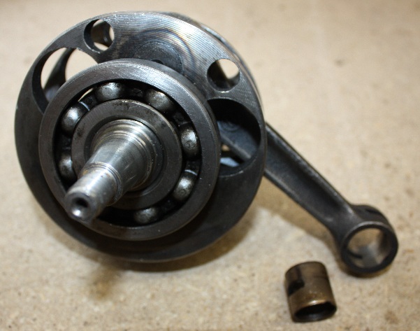

Hallo Zusammen,
bin gerade dabei den Motor zu überholen. Folgende Fragen treten dabei auf
- Welche Kugellager verwende ich für die Kurbelwelle. 25x62x12mm mit 8 Kugeln? was ist der Unterschied zum Lager mit 9 Kugeln?
- wo bekomm ich die Messing - Laufbuchse vom Kolben her. Ich find da nur Nadellager, die passen aber nicht ins Pleuel (Außendurchmesser)
Vielen Dank :wacko:
Was für ein Modell hast du denn?
ups, sorry hab i total gergessen: MotoVespa 150S Baujahr 1963 II.Serie
ich hab mal schnell ´n Bild, von der betreffenden Stelle, gemacht:

also die Lager 25X62X12 kannst nehmen
zB. diese http://www.germanscooterforum-shop.de/DE/Products/90010000/Lager+Kurbelwelle+KULU+.aspx
mit 9 Kugeln ist halt etwas Höherwertig, brauchts meiner Meinung nach nicht.
Sorge macht mir eher deine Kuwe. Soweit mir bekannt ist der Messingring verpresst,
hab ich lose noch gar nicht gesehen. kann der motorenbauer sicher wieder richten
aber zum Bestellen geht das glaube ich nicht einfach so.
geht die Messinghülse einfach so durchs Pleulauge?
So ne KUWE hab ich noch herumliegen falls du mal nicht weiter kommst..
Gruß Bernd
Bearbeitet von Bernd K
Gruß Bernd
Messinghülse fällt nicht durchs Pleulauge, kann sie aber problemlos durchdrücken.
Ich denk die Hülse wird sich im Betrieb weiterdrehen, so dass die Öffnungen nicht mehr zum Pleuel stehn.
Ausgeschliffen ist die Messinghülse auch einwenig - zumindest ist die Bohrung nicht zentrisch.
kann man ein Nadellager nehmen? Aufbohren & reibahlen auf 19mm ...

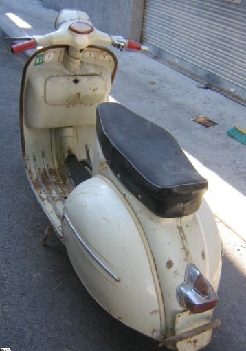

Moin Bernd,
da hab ich glatt was vergessen. Bestätigung für weiss bekomm ich demnächst könnte aber auch gris sein :laugh:
Ich schick dir mal ein Foto :wacko:
Der Marc hat Bilder meine wohnt irgendwo in Ö...
war kein O-lack aber kam ziemlich gut hin.
ich glaube jemand hat eine in Hellblau-Metallic.
Bernd
post-13679-041679700 1313306220_thumb.jp
Das ist hellblau ? ist doch wohl eher gris ...
Trotzdem extrem Sexy :wacko:

das ist hellblau ...
gris ist Knödelfarben :wacko:

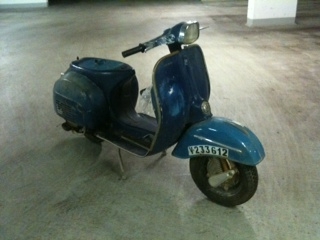

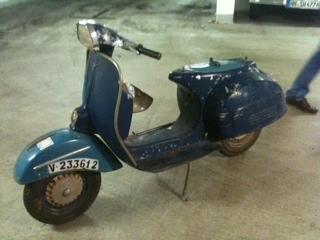

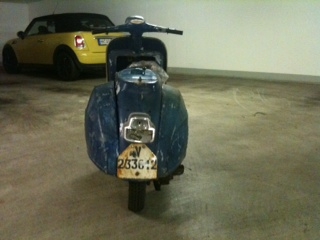

Guten Morgen, die neue Sprint steht jetzt sicher und trocken in der Tiefgarage - Danke Ernie - und ich frage mich, ob ich ein eigenes Restaurationstopic dafür eröffnen sollte oder den Fortschritt hier dokumentieren soll. Es wird auf jeden Fall gestrahlt und neu lackiert, der O-Lack ist nicht mehr, bzw. nur noch auf den Innenseiten der Backen vorhanden.
Aber der Kotflühel und der Tank haben glaube ich noch O-Lack - so ein helles blau. Wer Gleichwertiges zum Tauschen hat und was Blaues sucht, sollte sich bitte melden.
Die Sprint ist hier wohl mal aus dem Forum gekauft worden - nun hat Sie ein neues Zuhause. Lackiert wird später mal in diesem geilen Grünblau Metallic, die die Gute mal hatte.

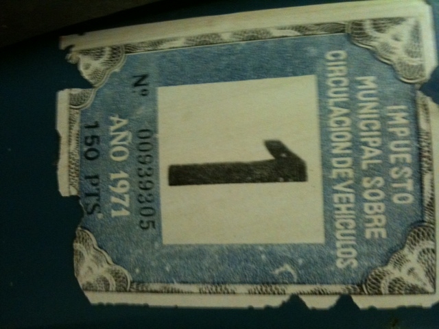

Da fällt mir gerade noch ein, dass auf dem Koti noch die original 40 Jahre alte spanische Steuermarke klebt. Es wäre einfach schade, den zu opfern, also: wer will ihn haben und tauscht gegen einen identischen...
