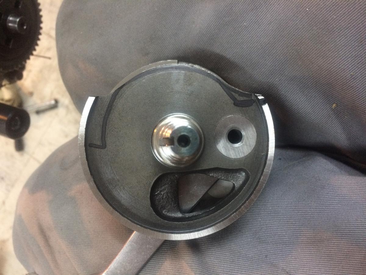

Hier auch mal Bilder von einem überarbeiteten Drehschieber im Alltagsmotor (MHR 136, ETS-Banane, TMX 30).
Aufgefüllt habe ich mit JB Wield. Wie auf den Fotos zu sehen ist, leider mit Lufteinschluss.
Ein bisschen Fräspotential ist noch vorhanden (die entsprechenden Stellen habe ich witzigerweise erst auf den Fotos erkannt).
Die Kurbelwellenüberdeckung kupplungsseitig ist nur minimal; hier hätte ich vorher einmal anzeichnen sollen. Entsprechend ist der WD40-Test auch nicht ganz so gut ausgefallen.
Nichtsdestotrotz halt die Karre das Standgas schonmal gut, also sollte alles passen.
post-16801-0-53715900-1429716167_thumb.jpost-16801-0-53715900-1429716167_thumb.jpost-16801-0-25855900-1429716172_thumb.j
post-16801-0-51569800-1429716162_thumb.j
Der Test mit der Flüssigkeit ist nicht aussagekräftig,da läuft immer mal bisschen Suppe vorbei und das läuft trotzdem super !
Gerade WD40 ist ja ein Kriechöl. Das ist von der Viskosität extra so dünn, dass es eben in alle Spalten eindringt.

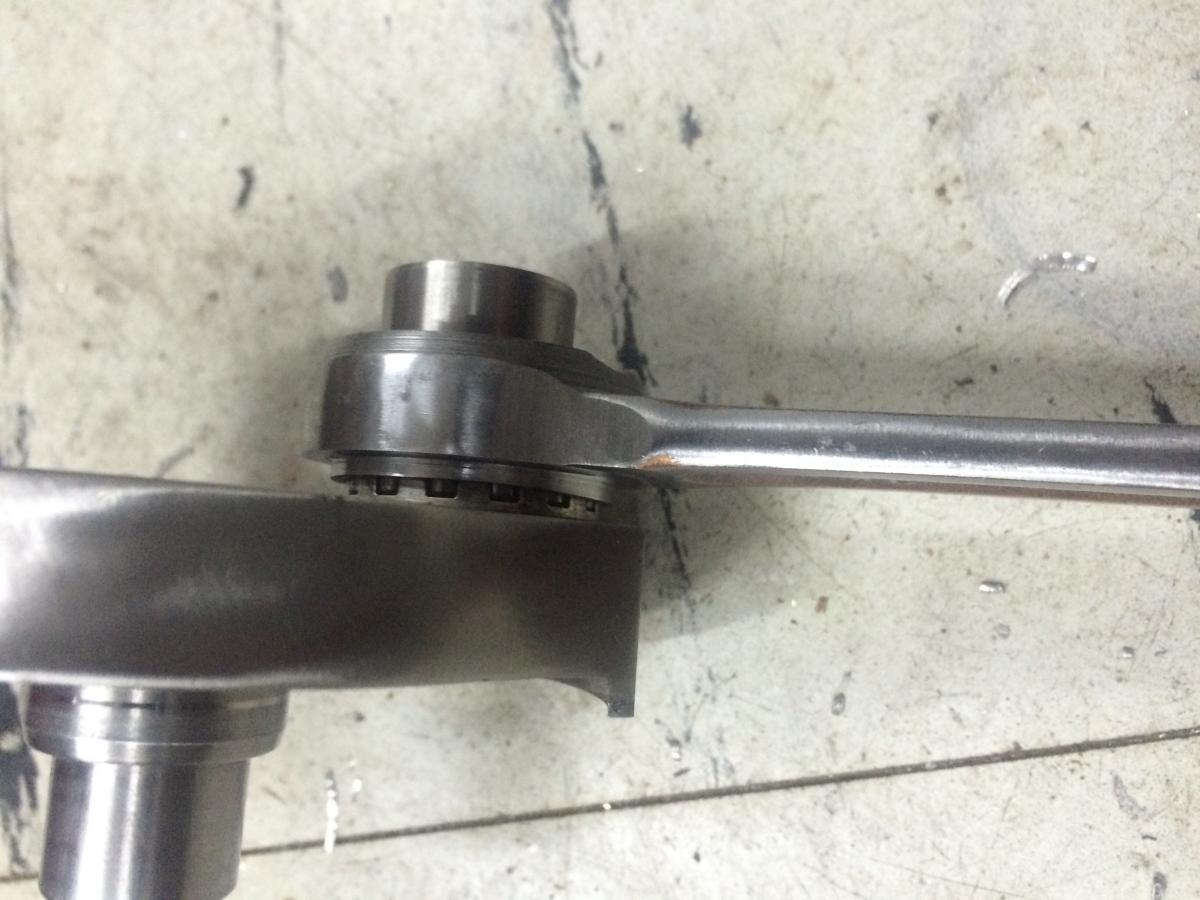

Welle und Pleul am anpassen ,ist wie oben beschrieben ein drt kW mit 53 hub plus drt hubzapfen auf 55 mm hub und jetzt passe ich Grad ein 110 Pleul von mazzu an von ner px 200 !
Das ganze soll mit nem 56/64 Falc befeuert werden ...

So bei meinem Falc Motor geht's auch wieder weiter !
Kurbelwelle mit px Mazzu pleul in 110mm 16mm Auge für meinen 56x64 Falc ,
Desertieren ein jungfräuliches Ets motorgehäuse ,natürlich 2 Zug Einlass aufgefeilt ...
