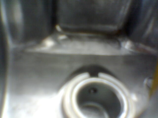

ich bin grad vorhin beim ND wechseln mal der sache mit der grossen schraube in der wanne nachgegangen. hab leider nur n unscharfes handybild, aber besser als nix :-D !
müssen die löcher denn mit den nuten da fluchten???? so is die schraube fast etwas locker ... und wenn sie fest is, sind die löcher ca 90° verdreht dazu! wozu is das alles? :-D ich habs jetzt mal in der eigentlich zu lockeren "fluchtenden stellung" (und hoffe mir vibrierts den mist nich raus :-D ) und schau mal obs da nen unterschied gibt. allerdings sind die bohrungen da auch nich ganz offen ... so ca. zur hälfte. :haeh:
Hab bei mir auch mal geguckt,hab ca. 30° Versatz.Irgendeinen Sinn sollten die Löcher ja haben,zum Spaß macht die doch keiner da rein.An dem Steg wo das Mischrohr drin sitzt sind auch 3 kleine Löcher mit ca. 0,5mm Ø.Ich bezweifele aber das die ausreichen um die HD zu versorgen.

frueher habe ich auch mal beim dello versucht diese loecher zum fluchen zu bringen. hat aber an meinen "spritmangel" problemen damals nichts geaendert. habe dazu eine dicke dichtung verbaut. wenn die schraube nicht fest angezogen ist vibriert die sicher raus. haber erst kuerzlich ein choke verloren :grr:
Bearbeitet von atom007
ich komm grad aus der garage, weil ich mir dachte "das test ich lieber mal auf ner kürzeren strecke" :-D ! nich dass mir das ding morgen aufm weg zur arbeit oder aufm heimweg n abflug macht und dann wars das! :-D ... habs grad nochmal festgezogen! ;-)
aber irgendwie nen sinn muss das ganze doch ergeben??? :haeh: :-D
ja, keine ahnung. habe ich mir auch gedacht. sieht ja schon so aus, als ob die loecher mit den schlitzen uebereinstimmen muessten. sieht vielleicht nur so aus. echt kein plan wozu die da sein sollten. vielleicht zum schmieren? wuerde alu schraube in alu mutter fressen, wenn es nicht immer gut geschmiert waere???
kein plan! jedoch wenn ich diese schraube mit dickerer dichtung unterlege, dann sind die löcher eh noch im gewindegang verschwunden :-D komische sache das!
Fressen würde es schon aber nur unter Belastung,was bei der Schraube ja nicht soooo riesig ist.Das bischen rein und raus zum Düsen wechseln sollte keine Belastung darstellen.

Vielleicht? Kaum! Die gläserne Wanne kommt unter meinen Keihin 28/30.
Der Keihin ist - entgegen landläufiger Meinung - hinsichtlich Schwimmerkammer-Belüftung / -Überlauf entscheidend anders aufgebaut als der Koso. :-D
@hdk
schraub mal die dicke Schraube raus und guck mal wie da was wohin fließen kann. Schwer zu erklären... da ist ne Rille / Absatz / Kanal... wo der Sprit durchmacht, egal wo die Löcher stehen, der vorhandene Querschnitt sollte reichen
@hdk
aha ... ok ... schau ich mir heute abend mal an meinem 32er an, der hier noch rumfliegt! ich stells mir jetzt mal vor wie ne art "zu tiefer gewindegang" wo der sprit durchblubbern soll? :-D ich versteh nur dann die schlitze da nich bzw warum die löcher wohl scheinbar damit nich fluchten SOLLEN!? :plemplem:

Stage6 PWK28 Vergaser
Ja, ist für Öl oder Unterdruck
