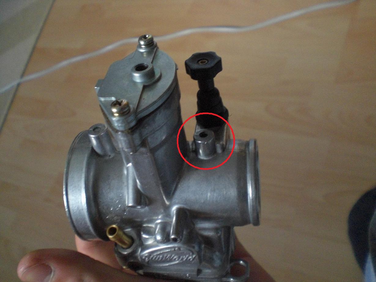

ich stell die frage nochmal in diesem topic, da es wahrscheinlich besser passt. kann ich an der markierten stelle einen unterdruckanschluss für eine benzinpumpe setzen? also einfach durch bohren, gewinde schneiden und schlauchanschluss rein? hat das schonmal jemand gemacht? muss ich irgendwelche bedenken haben, dass das material kaputt geht o.ä.?
gruß basti
