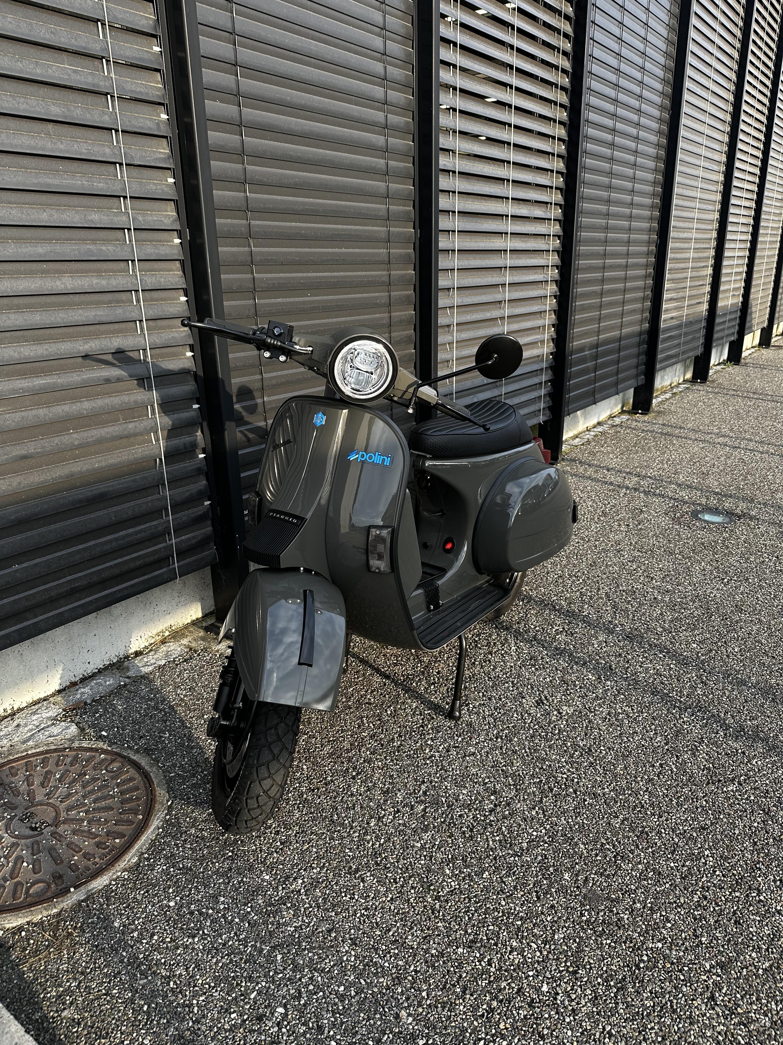

Am 14.7.2025 um 07:38 schrieb weissbierjojo:
Wie heißt der Lack? Schaut gut aus.
Hallo, es handelt sich um Alex Grey von Porsche. Gruss

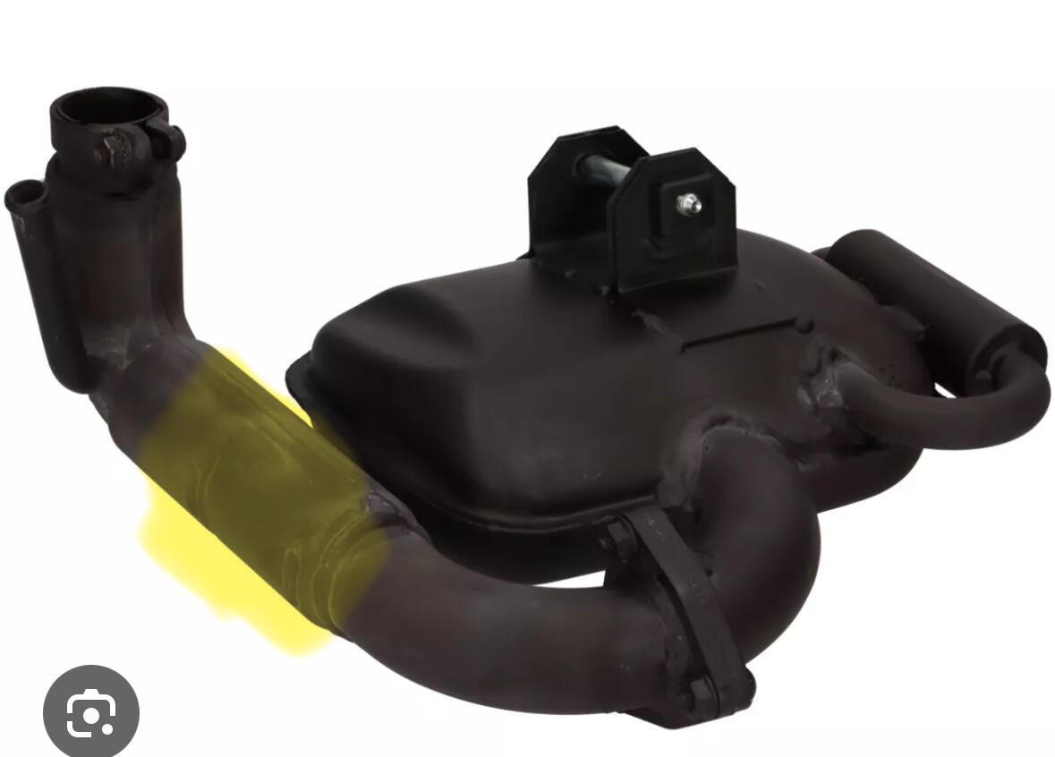

DC Umbau abgeschlossen, Zündzeitpunkt eingestellt, mit Polini Sportbox getestet, läuft super... nur halt leider illegal. In der Schweiz ziemlich problematisch, da Busen ziemlich hoch ausfallen können. Jedenfalls hat es mit dem Polini wahnsinnig spass gemacht, lief top, hab aber nun wieder einen gebrauchten Kat dran geschraubt.
Jedenfalls ist da was wie es nicht sein sollte, der kat glüht! 🤯 Bedüsung ist 160/98, luftfilter gebohrt. Eigentlich so wie bei der Lusso. Zündung bei 19° mit SIP Sportzylinder 125ccm. Was meint Ihr Kat zugesifft? Oder sonst was nicht gut? Wo steckt eigentlich der Kat, und gebe es eine Möglichkeit diesen irgendwie zu... ihr wisst schon! 😅
Ps. Dort wo gelb markiert ist glüht er
Ps2. Finne ist noch immer falsch rum, ich weiss! 😅

Das Prinzip von nem Kat ist, dass er als (chemischer) Katalysator dient - wozu Hitze nötig ist.
Der soll also heiß werden.
Dabei produziert das Ding aber eben auch erheblich Rückstau.
Ja, aber das er glüht? Da ist doch was nicht ok? Beim Polini Topf konnte ich keine besondere Hitze fühlen...
vor 15 Stunden schrieb Matthias px:
Also das kann auch nicht gesund für den Zylinder sein, wenn das glüht, sind da ca. 800°C oder mehr. Würde den Scheiß runterschmeißen und mit dem Polini fahren. Scheiß was auf das Bußgeld!

Warum nicht einfach einen ori Auspuff ohne Kat ?
Hab hier eine 2012 PX 125 stehen - selbst da, ori, wird der Kat dermaßen heiss ( was er ja auch solll um zu funktionieren) dass die Farbe nach wenigen Wochen komplett runtergebrannt war.. ohne Kat läuft die Gurke fast 10 kmh schneller ( nur mal zum Vergleich bzgl Rückstau )

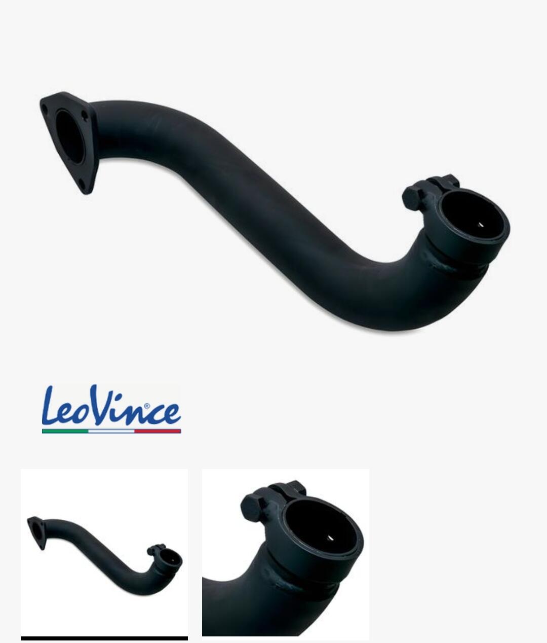

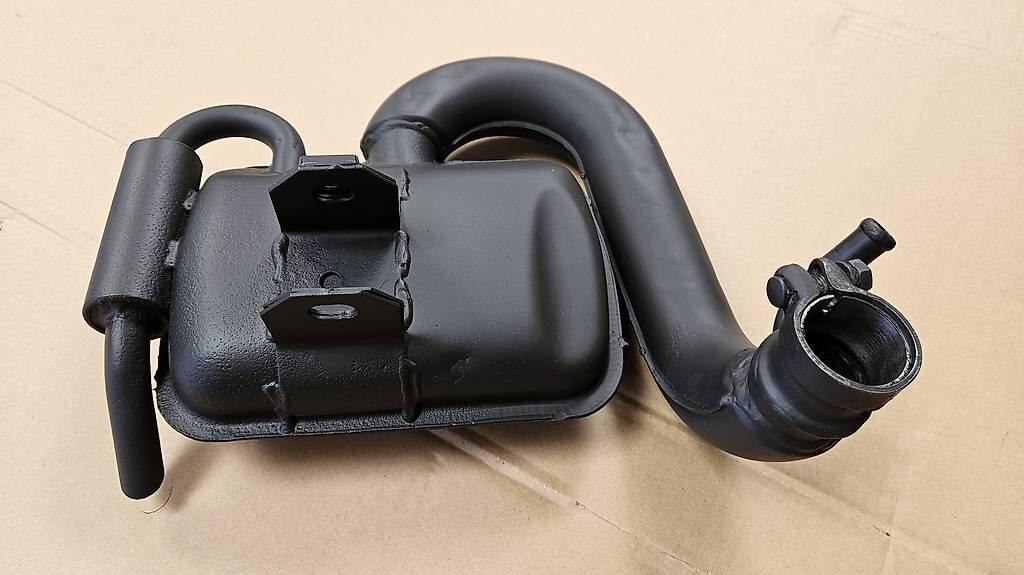

@makro danke füf diesen tipp. Den bestelle ich mir. So habe ich den originalen topf mit Stempel etc... ich denke, so komme ich halbwegs durch, sollte jemand bei der Motorfahrzeugkontrolle/polizei soviel Ahnung haben und erkennen, dass es sich dabei nicht um den originalen Krümmer handeln. Am besten schweisse ich noch ein blindrohr für diese Sekundärluftsystem an um umwickle es mit Hitzeschutzband, so ist der Fake perfekt! 😅
