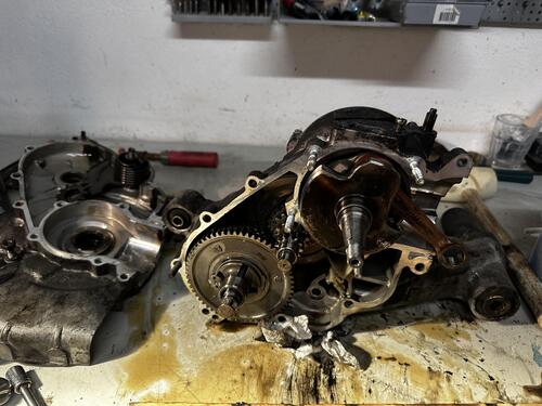

  2. Hallo Zusammen, hatte dauernd ölflecken am Boden respektive öl in der Wanne. Dachte zuerst die Vergaserdichtung ist am Ende... jedenfalls alles ersetzt und das Problem nicht gelöst. Jetzt auf diesen Thread gestossen, alles zerlegt, gesäubert, und test gemacht... das öl verschwindet innert 15min... reicht es die Feder, Kugel und Buchse zu ersetzen? Oder muss ich ne neue Wanne bestellen? Wenn ja, welche(2011er PX)? Die LML scheinen ja irgendwie nicht zu passen? Grüsse Matthias

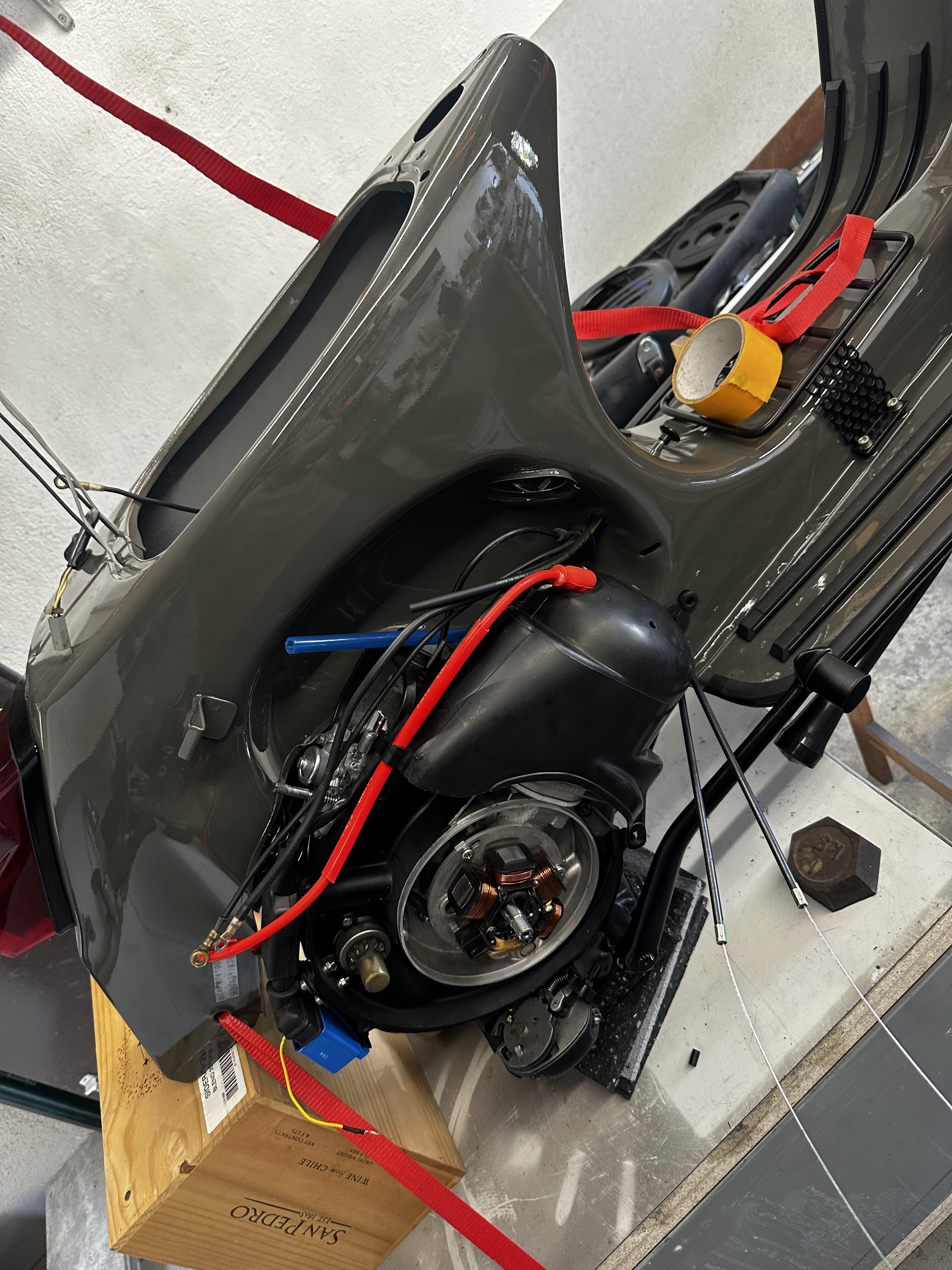

  9. Hallo Zusammen, meine ZGP ist definitiv massefrei, wenn ich aber die Kupplung im kebelkästchen verbinde habe ich am sshwarzen kabel am Regler jedoch wieder masse. Geht das schwarze kabel nach vorn in die Kaskade und von dort wieder nach hinten zum Regler? Kann ich in der Kaskade was umverdrahten oder muss ich den tank wieder raus nehmen und ein seperates kabel ziehen von der zgb zum regler? Es handelt sich um eine 2016er PX. Gruss Matthias
  10. @hiro LRSC umgestrickt, orginale zgp massefrei gemacht... @atimoc ja so scheint es mir, rot-weiss hat mit rot kontakt sobald ich das zündschloss auf EIN gestellt habe, deshalb habe ich mir gedacht, dass ich umgehrt fahre, also plus des vapes auf rot-weiss, so wäre der regler unterbrochen wenn das zündschloss auf AUS wäre... hab irgendwie was gelesen wegen tiefentladung oder ähnliches... Ps. Auf dem alten regler steht leider gar nicht bez ggcb+ oder so... Grüsse Matthias
  11. Hallo Zusammen, irgendwie habe ich nichts passendes gefunden zu meinem problem. Ich hoffe es kann mir jemand helfen. Habe eine massefreie ZGP (org) und einen Vape R102-5. Habe hier ein Schema mit dem alten Regler angehängt, schwarz und blau geht auf schwarz und schwarz des neuen vapes. Rot würde ich einfach aufs rote kabel hängen, übrig bleibt ein graues und rot weisses, welches ist was? Respektive das Minus welches zum Vape regler gehen muss? Was mache ich mit dem übrig gebliebenen Kabel? Es scheint mir, dass das rot weisse ebenfalls plus ist und über das schloss geschaltet, könnte ich rot weiss an den vape und das rote nicht mehr verwenden? Dann wäre das plus gesshaltet? Und ich gehe davon aus, dass grau das minus ist.. Ps. 2016er PX Danke und Grüsse Matthias

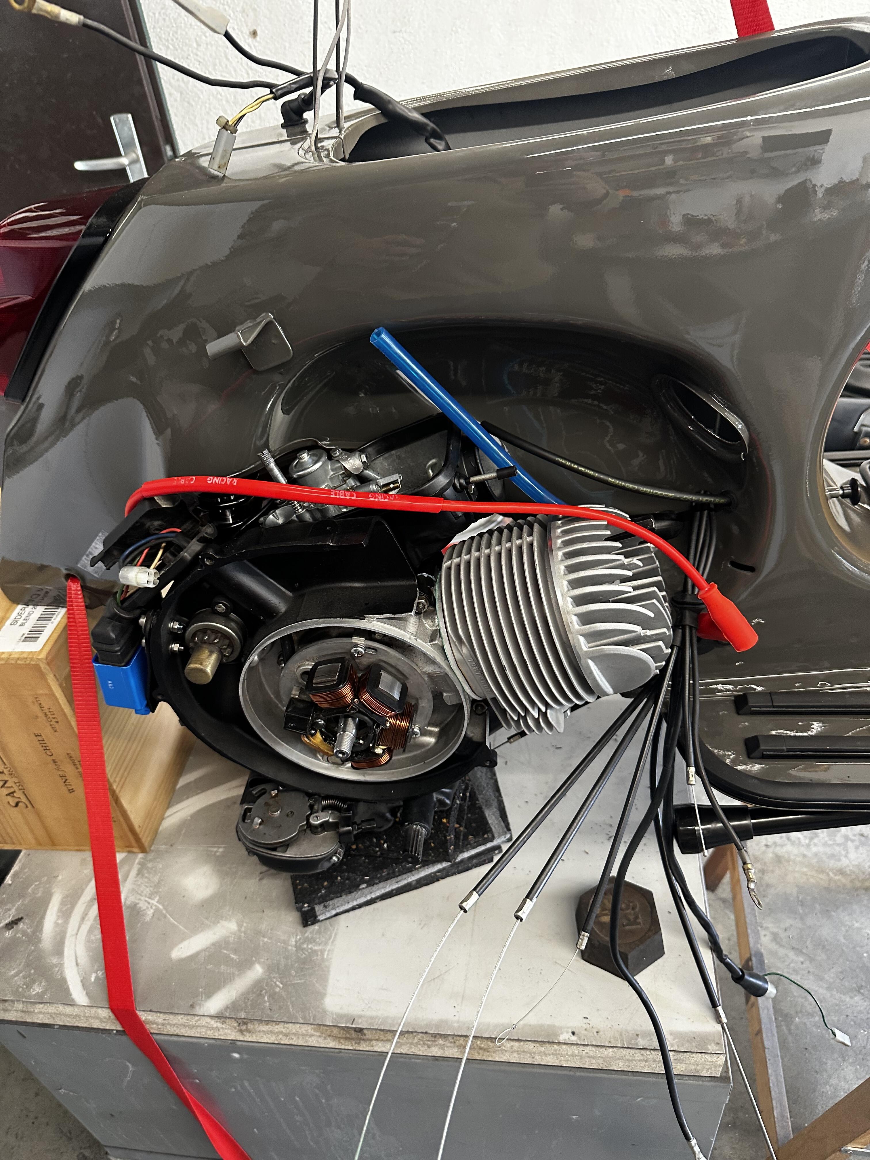

  16. Hallo Zusammen, Motor ist verbaut, heute Kabelzüge und hoffentlich Strom wenn: @Nepomukweiss ich nicht, aber dieser wurde in verschiedenen post erwähnt, ich gehe davon aus, dass dieser funktionieren müsste. @Florian2601 den hatte ich ebenfalls auf dem Schirm, aber zu Zeit nicht lieferbar. Jedenfalls (wegen fehlendem Distanzbolzen >> damit ich den Motor einbauen kann) habe ich bei einem händler in der Schweiz eine Bestellung gemacht, habe extra angerufen, der hat mir den BGM 6690 empfohlen, der liegt nun hier in der Werkstatt https://www.scooter-center.com/spannungsregler-pin-bgm-pro-12v-acdc-universal/p-17570.html Aber irgendwie bin ich unsicher ob der funktioniert, denn meine ZGP ist zwischenzeitlich umgebaut auf massefrei, wird dieser Regler es packen? Gem Recherche müsste er genug Leistung abgegeben. Jemand Erfahrung dazu? Es wird nicht explizit erwähnt dass er dazu geeignet ist... möchte die Vespa morgen das erste mal ankicken... bevor die Kinder vom pfadilager zurückkommen (habe ihnen gesagt ich werde fertig sein... sie sagten: Papa, blabla! 🤣) Gruss Matthias
  17. Danke @Nepomuk Was ist mit dem vape R102-5 ausreichend für Batterie und LED Scheinwerfer mit 21W? https://www.scooter-center.com/scheinwerfer-inkl-umruestrahmen-und-scheinwerferhalterung-moto-nostra-led-highpower-143mm-12v-mit-kennzeichnung-zur-umruestung-von-vespa/p-31479.html Gruss

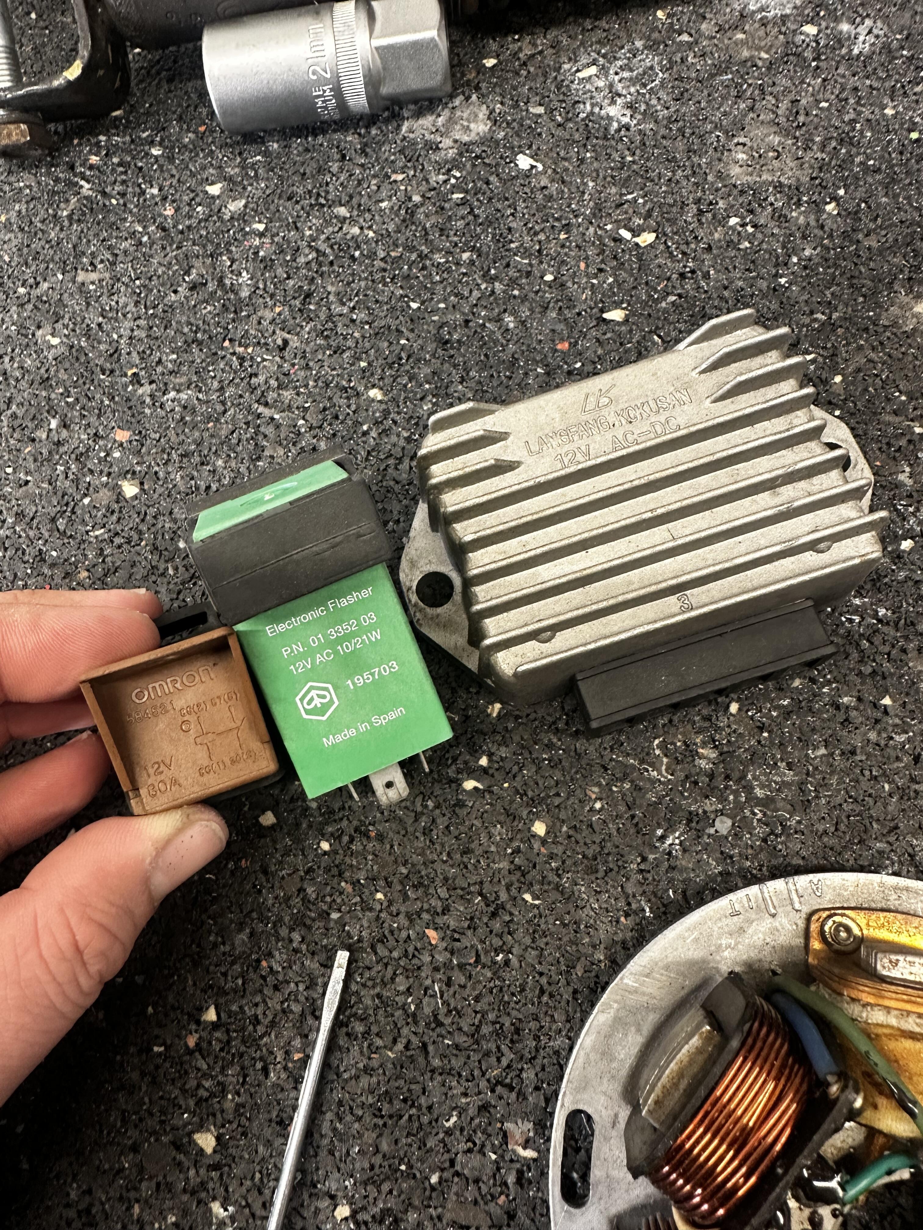

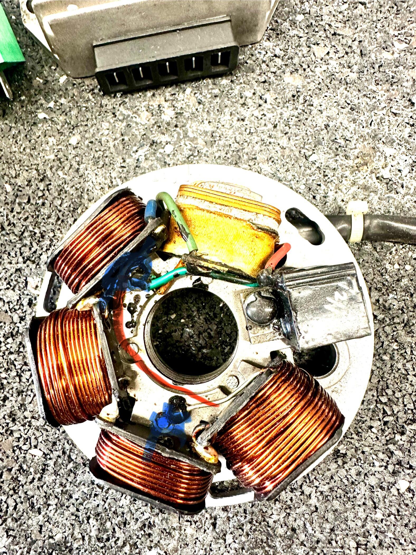

  18. Ok Kupplung ist dran... Danke für die verschiedenen Vorschläge! 👍️😀 Nächster Punkt, Umbau DC. Anleitung habe ich, aber um sicher zu gehen... schwarze Leitung ab, letzter Wicklungsdraht ab, verbinden, Punkte wieder isolieren (siehe Foto rote und blaue markierung). Dann benötige ichlnoch DC Blinkrelais, doch was ist mit dem anderen Relais und dem spannungswandler, ok? Insbesondere der ACDC Wandler, reicht der aus oder einfach testen? Finde keine weiteren Angaben darauf.. Gruss Matthias

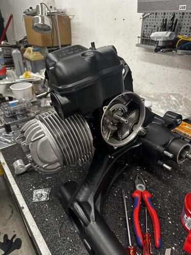

  19. Eher eine normale Reparatur, SIP Rennzylinder 125, aber nichts spezielles...

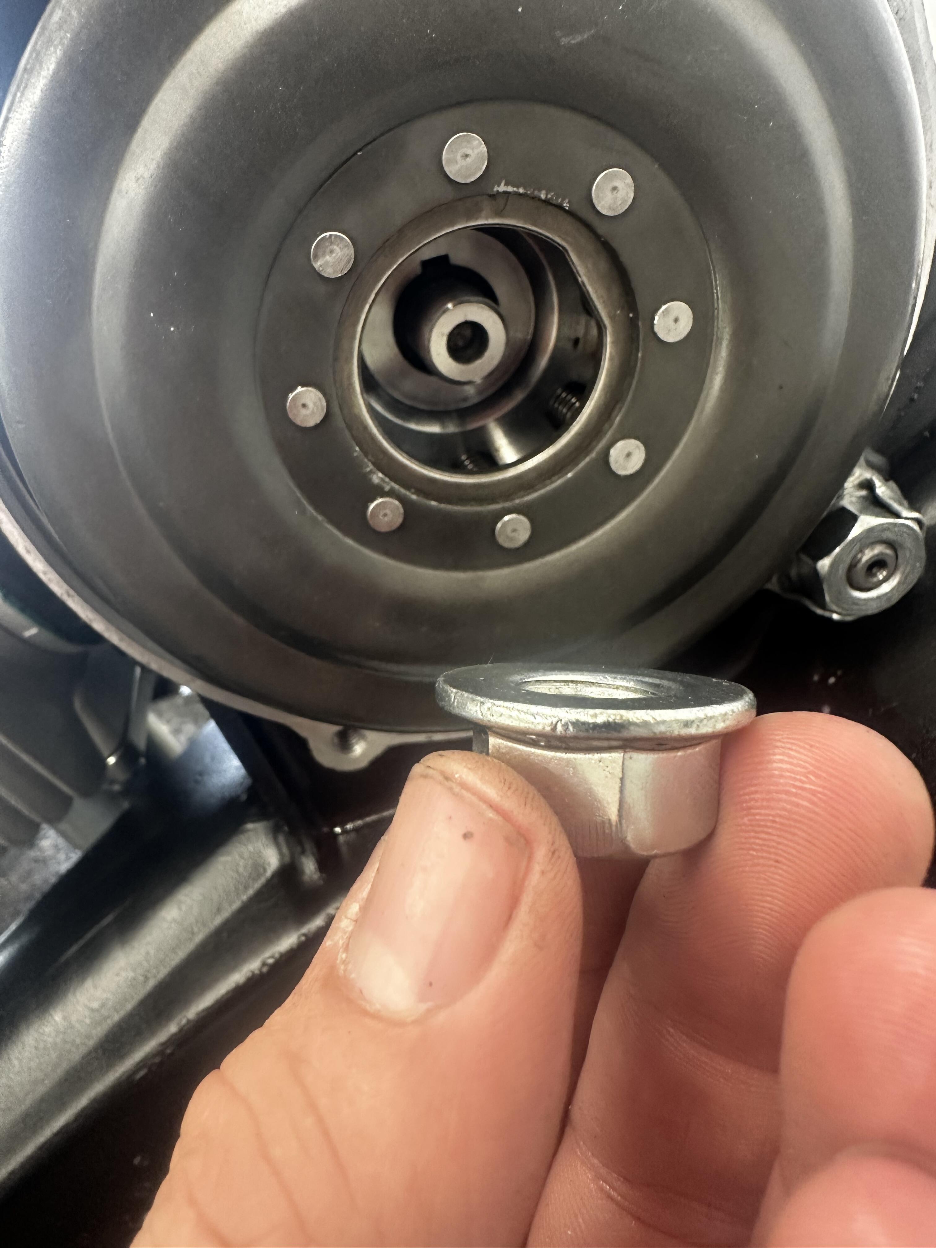

  20. Hallo Zimbo, sieht aus wie die zweite, habe exakt diese beiden vor mir liegen (die alte und die neue) aber keine Sicherungsscheibe oder ähnliches... Gruss Matthias
  21. Hallo Zusammen, da habe ich wieder eine... leider kein Foto gemacht... kommt da noch ne Scheibe dazwischen oder direkt diese quetschmutter? Stimmen 40-45N? Gruss Matthias

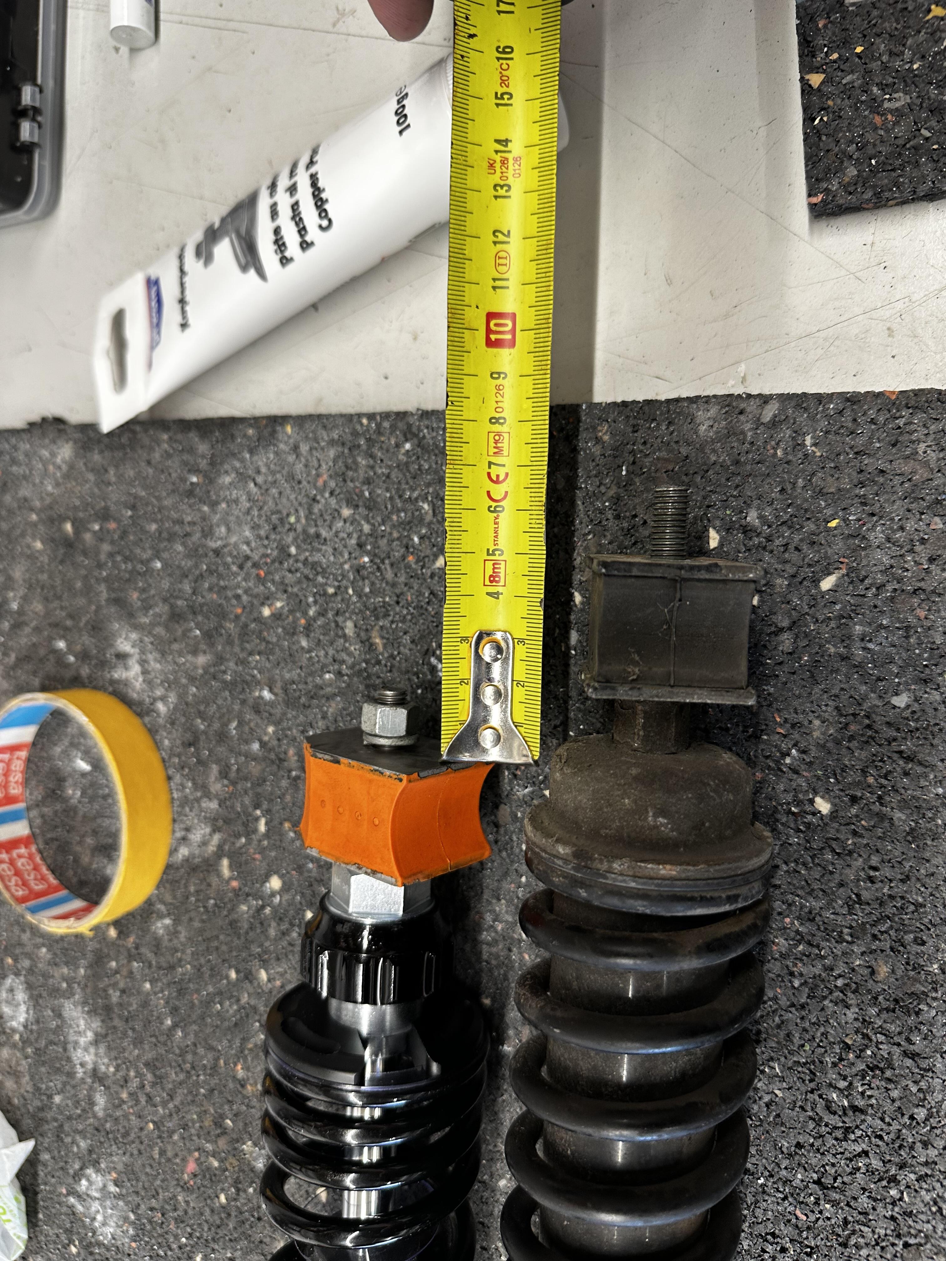

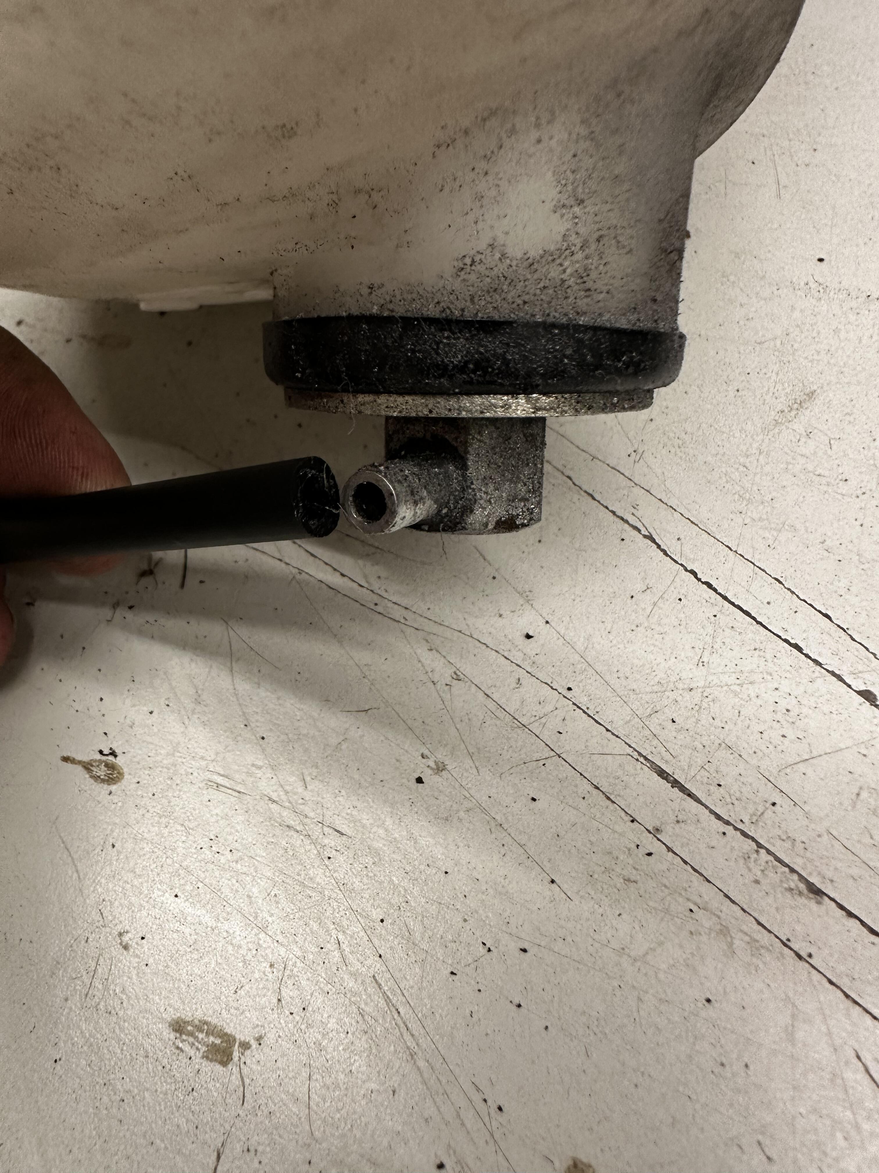

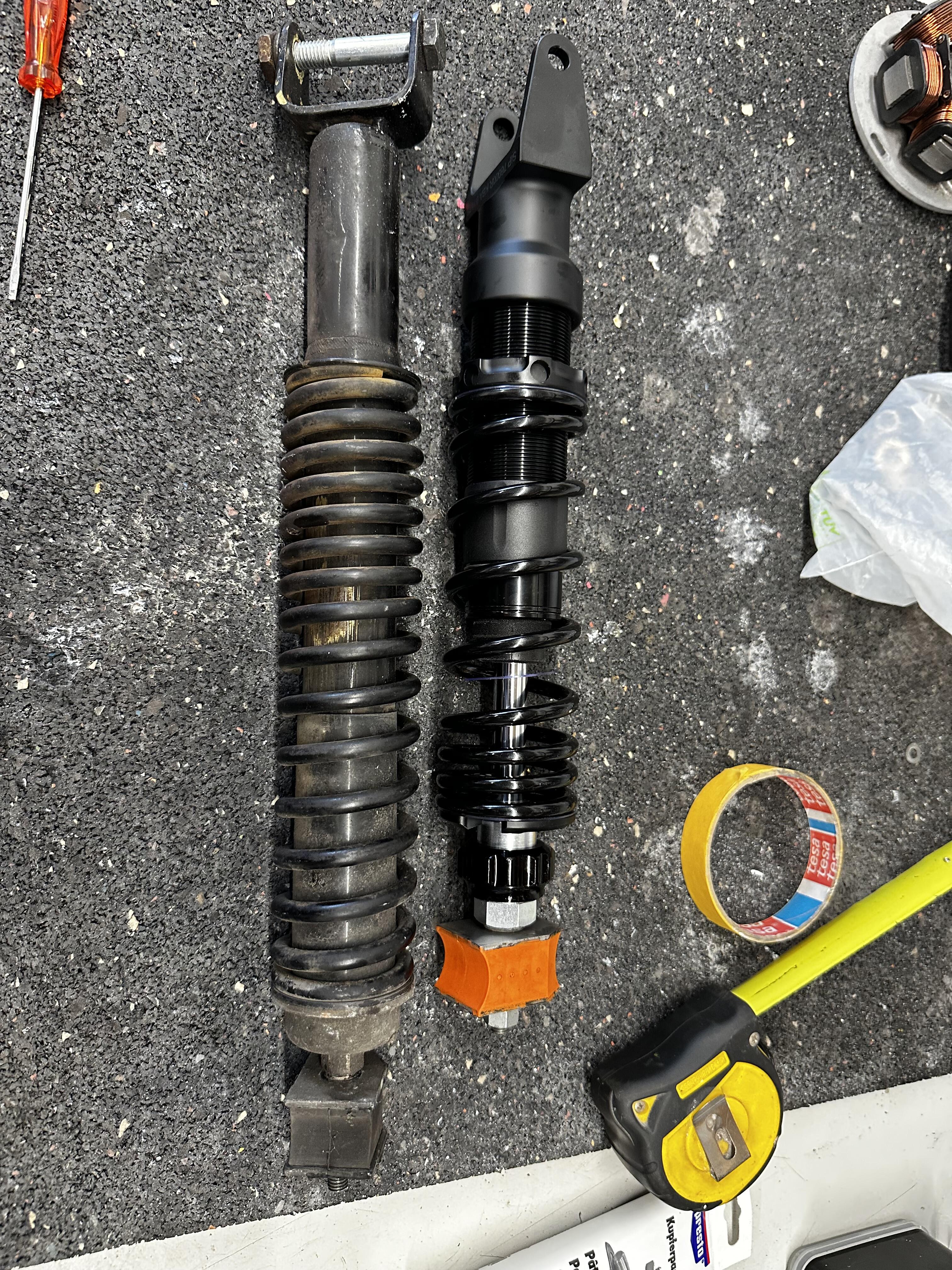

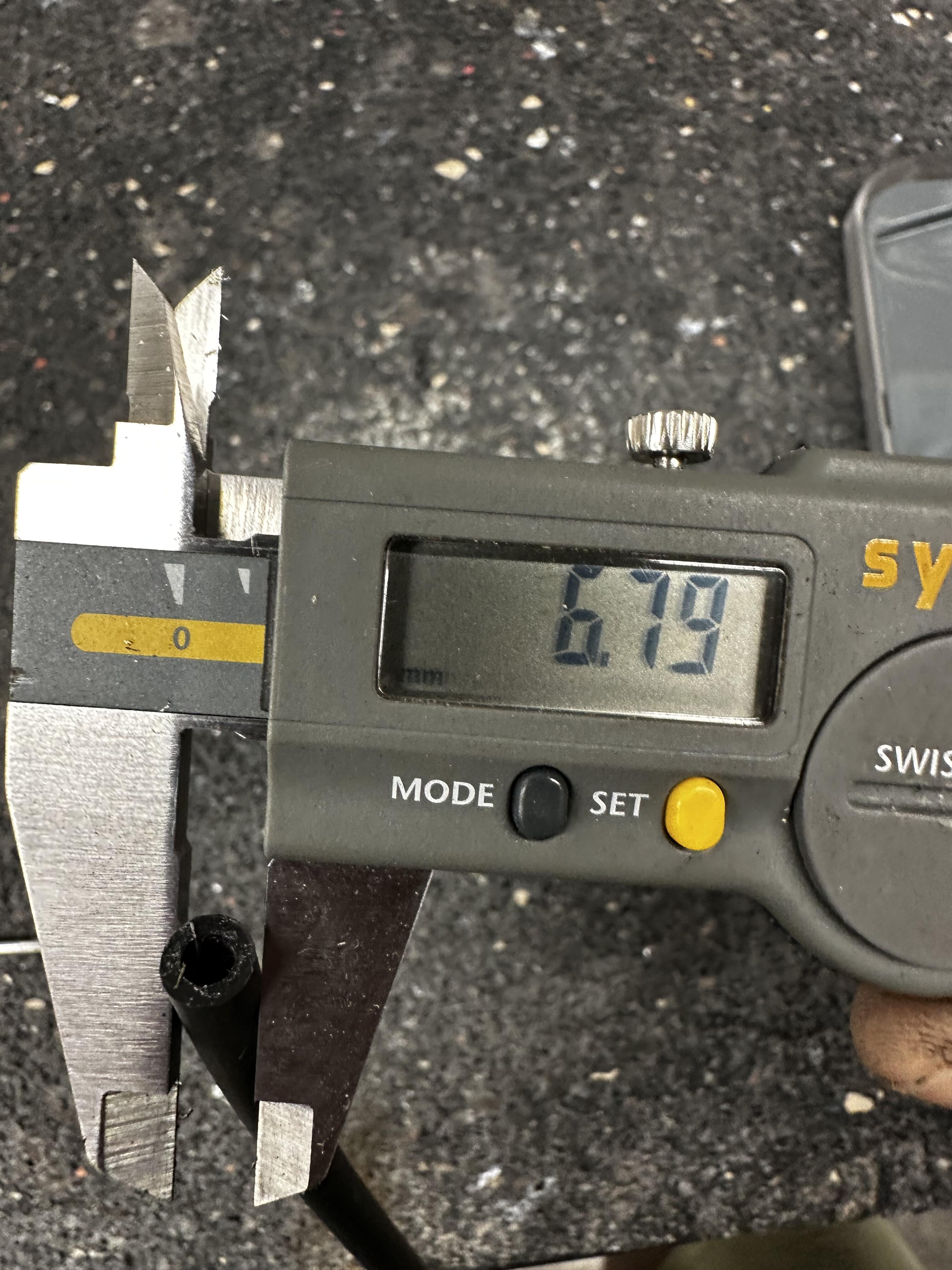

  24. Jedenfalls würde ich direkt zu meiner ersten Frage kommen, habe SIP Dämpfer gekauft, brauch ich hier ne Verlängerung? Der Dämpfer hinten ist viel kürzer als der alte? Oder ergibt sich das weil der neue weniger einsinkt als der alte? Wenn ja, zwischen Gummi und Dämpfer? Und zweitens, habe einfach einen ölschlauch bestellt, mich nicht auf den Durchmesser geachtet, ist dieser nicht zu dünn??? Habe den Eidruck, dass der alte viel dicker war? Gruss Matthias

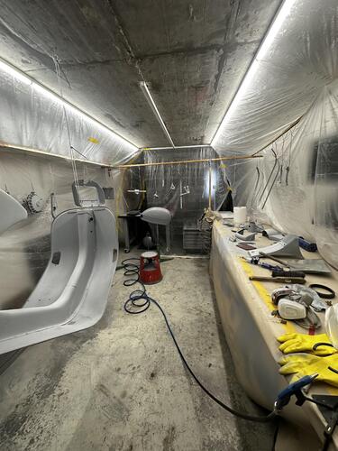

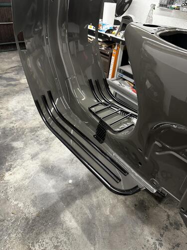

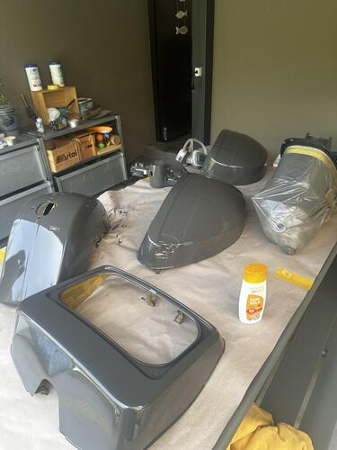

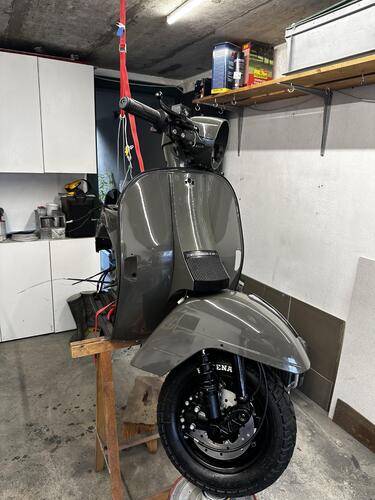

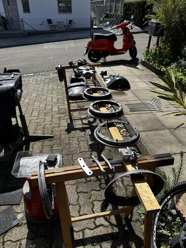

  25. Hallo Zusammen, Ich habe eine 2011er PX 125, fuhr Sie bei Sonne und Schnee bis ich letzten Frühling umgefahren wurde. Sie ist zwar nichts besonderes, aber Sie ist mir ans Herz gewachsen, habe mir darauf ne GTS gekauft und die ziemlich ramponierte Laddy demontiert und begonnen zu revidieren. Ich brachte es nicht übers Herz Sie auf den Schrott zu bringen... also begann ich ein Selbststudium auf Youtube! 😅 Jedenfalls habe ich alles selbst gemacht, inkl. Lackierung. Für DIY und erstmaliges Lackieren mit Pistole, 2 Schicht Lack etc. bin ich ganz zufrieden... weit entfernt von perfekt, aber mir ging es ums selbst machen (arbeite sonst an IT Projekten, wenn der PC aus ist, sieht man nix, also irgendwie unbefriedigend und deshalb mag ich die handwerklichen Herausforderungen)... Jedenfalls komme ich langsam ans Ende, und anstatt zu jeder Frage nen neuen Beitrag zu erstellen, würde ich in diesem Beitrag meine Fragen bündeln, ich hoffe, dies ist so OK? Anbei zuerst einige Fotos... Grüsse Matthias
