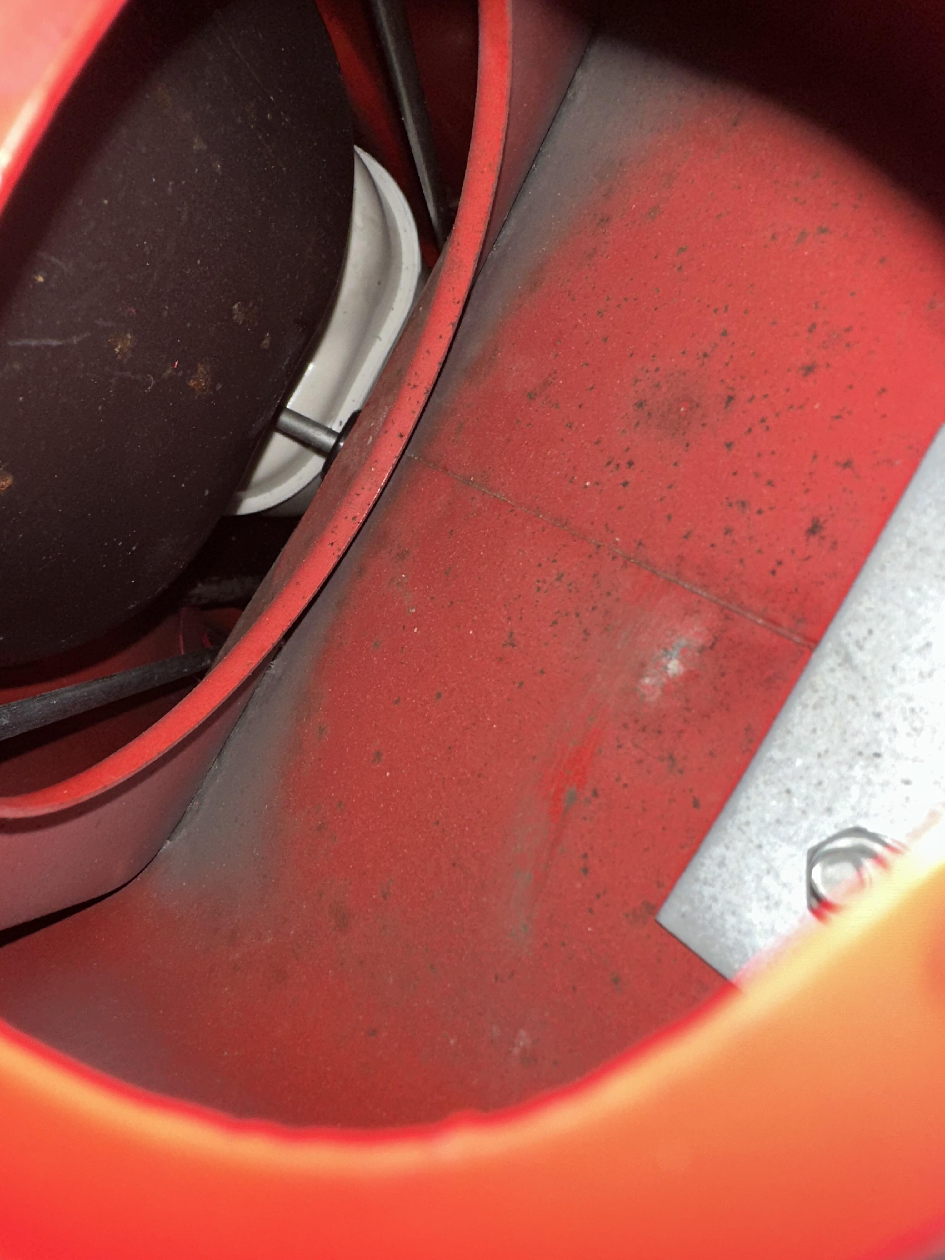

Ist die Plastikabdeckung im Rahmen unterhalb des Tanks verbaut? Fehlt diese, kann sich das negativ auf die Gasannahme bzw. Gasannahmecharakeristik auswirken.

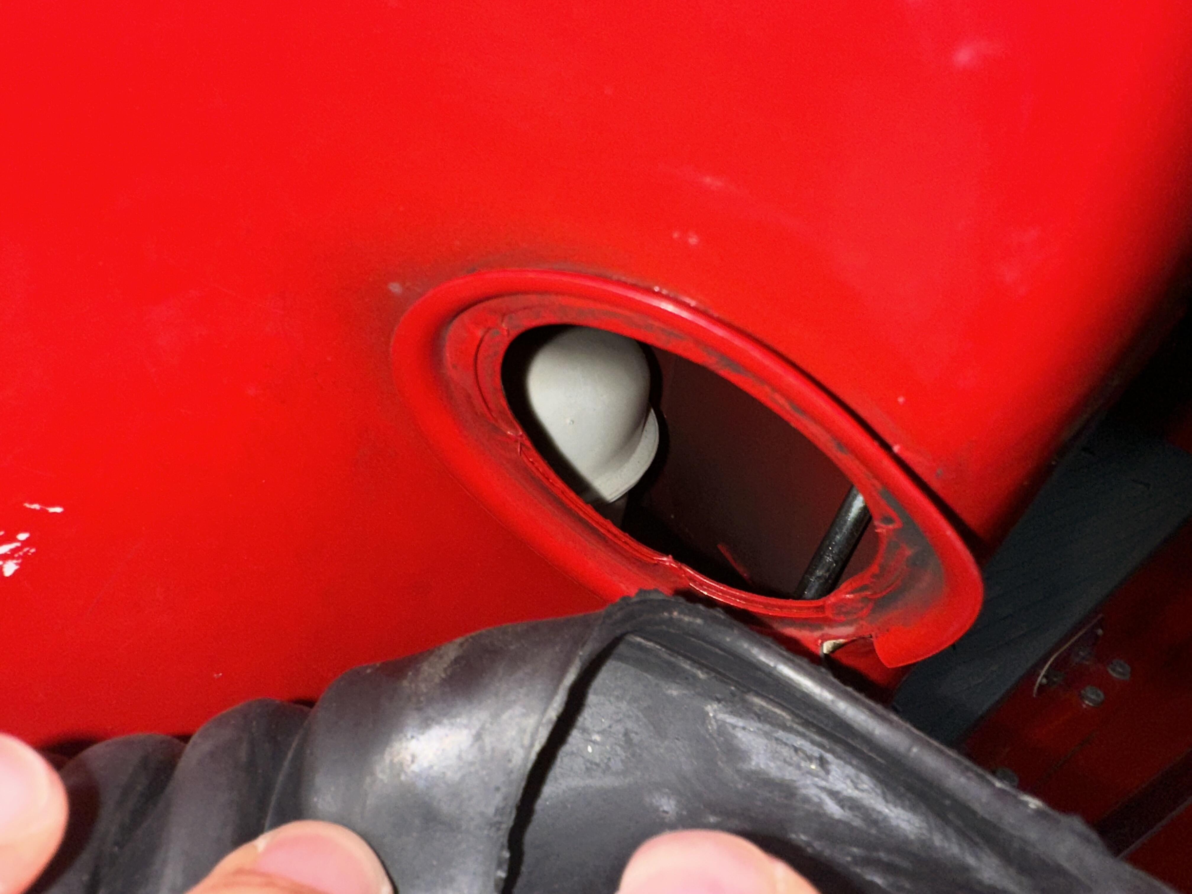

Ansaugung: Der Balg geht komplett frei in den Rahmen. Da ist kein Plastikteil dazwischen.

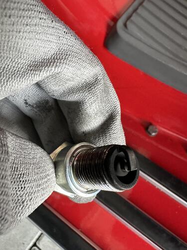

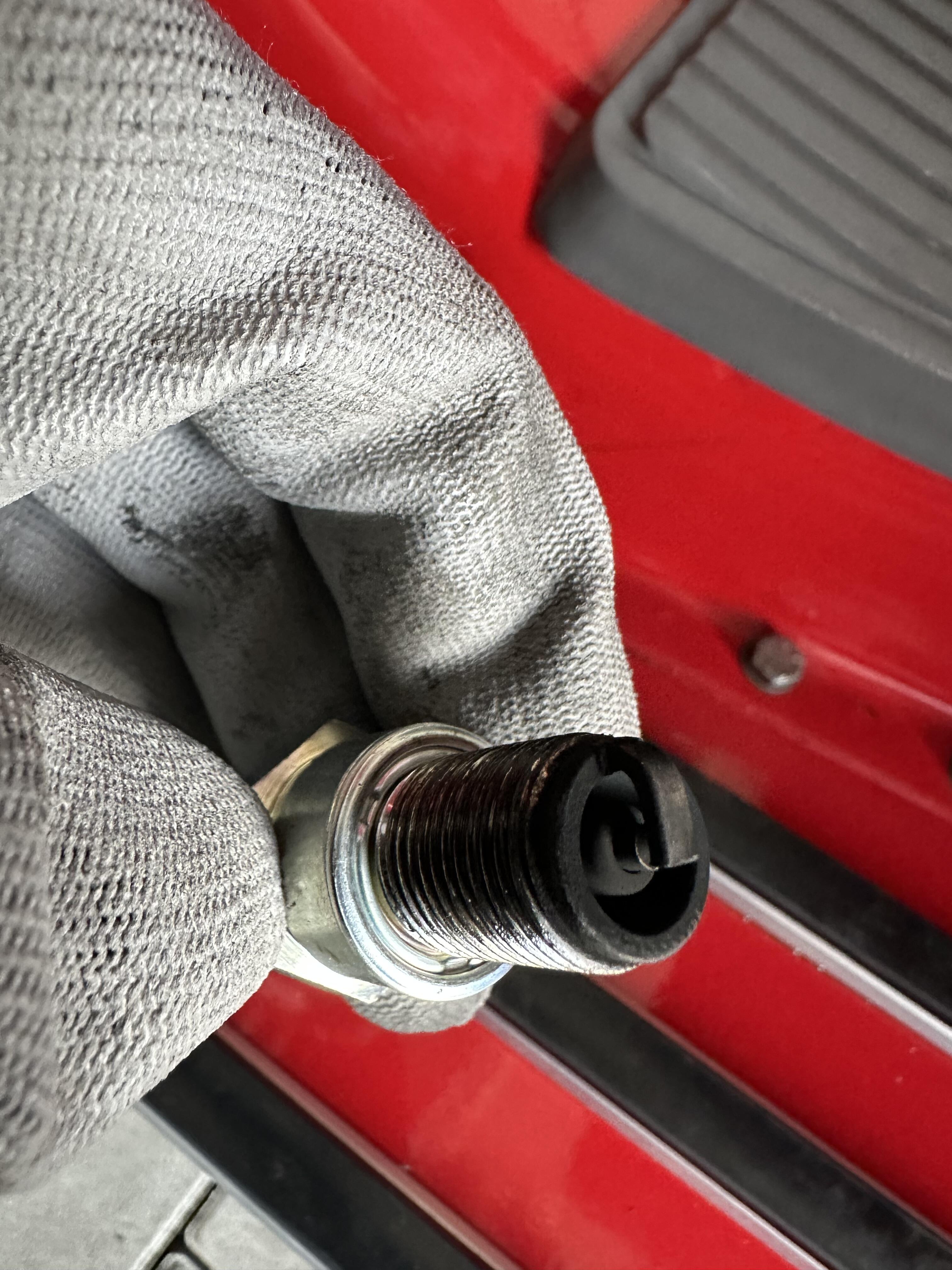

Sie drosselt nach wie vor bei Vollgas und ~90/95 km/h. Kerzenbild anbei, wobei das immer schwierig ist mit der Aussagekraft. Sieht etwas rußig, bzw. fett aus, in dem Zustand jedenfalls. Kerze ist NGK B7ES, neu.

Plastikabdeckung:
Du siehst diese nur, wenn du den Tank ausbaust. Unterhalb des Tanks, am Boden des Rahmens, sitzt diese Plastikabdeckung.
Zündkerze:
Die Zündkerze ist die richtige, sieht aber sehr schwarz (viel zu schwarz) aus. Karre läuft zu fett, aber stimmt nur, falls das Kerzenbild richtig (!) ermittelt wurde.
Längere Zeit Vollgas fahren, bei Vollgas Kupplung ziehen, Zündung aus, Karre bis zum Stillstand abbremsen. Dann sofort Zündkerze rausschrauben.

Tank nehme ich nochmal runter und schau mir das an.
@Dirk DigglerMeinst Du dieses Teil, damit ich weiß wonach ich sehen muss? Abdeckung Kabelschacht

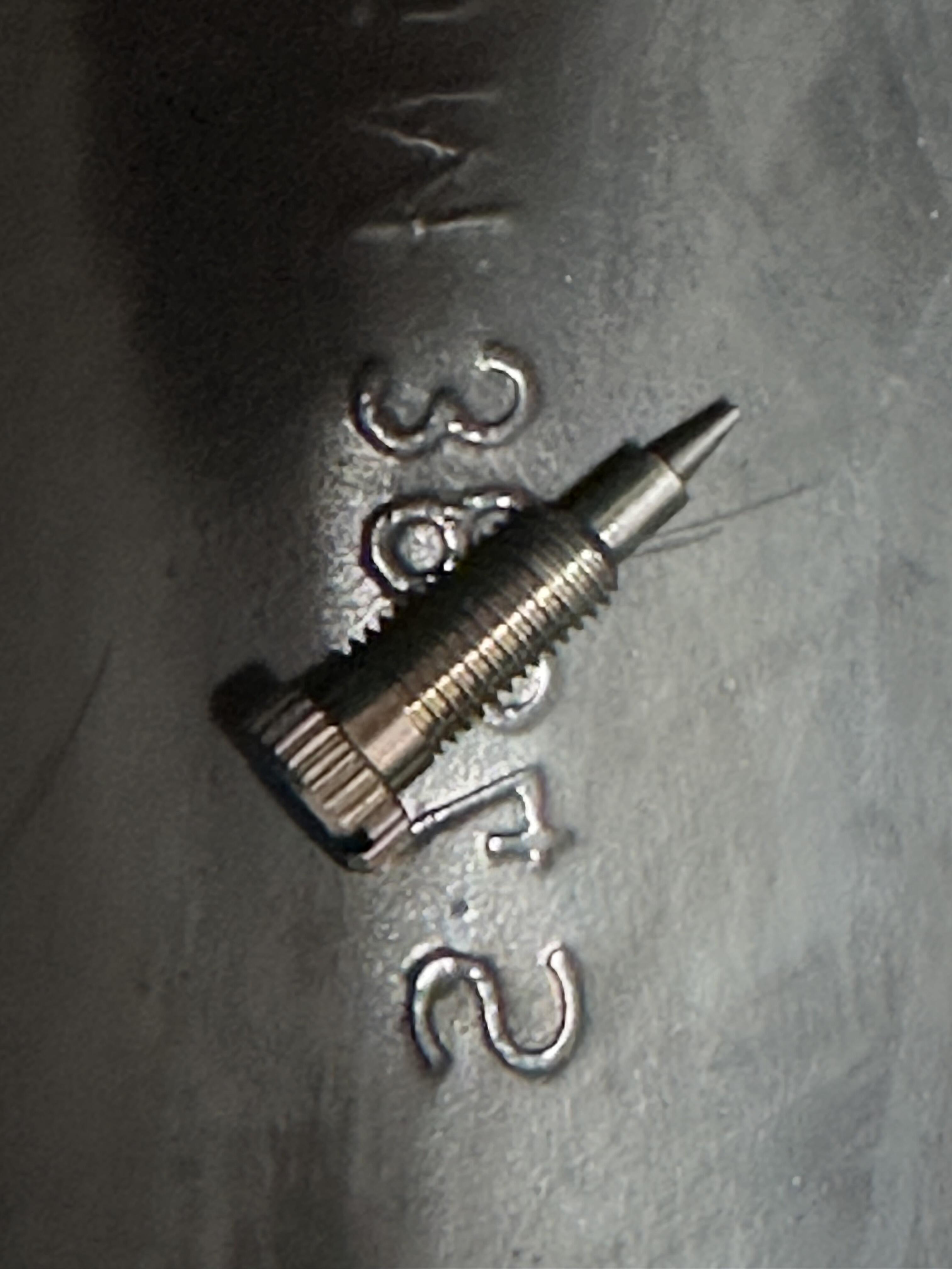

Für mich ist das auf dem obigen Bild ein Grobgewinde. mit 1,5 Umdrehungen (raus) dürftest du m.E. richtiger liegen.
Danke für die Info, dachte wirklich das es das Feingewinde sei. Da die Schraube bei mir sowieso ohne spürbare Auswirkung ist, ist es egal ob 1,5 oder 2,5. Werde weiter suchen bis ich hoffentlich mal zu einer vernünftigen Abstimmbarkeit komme.
