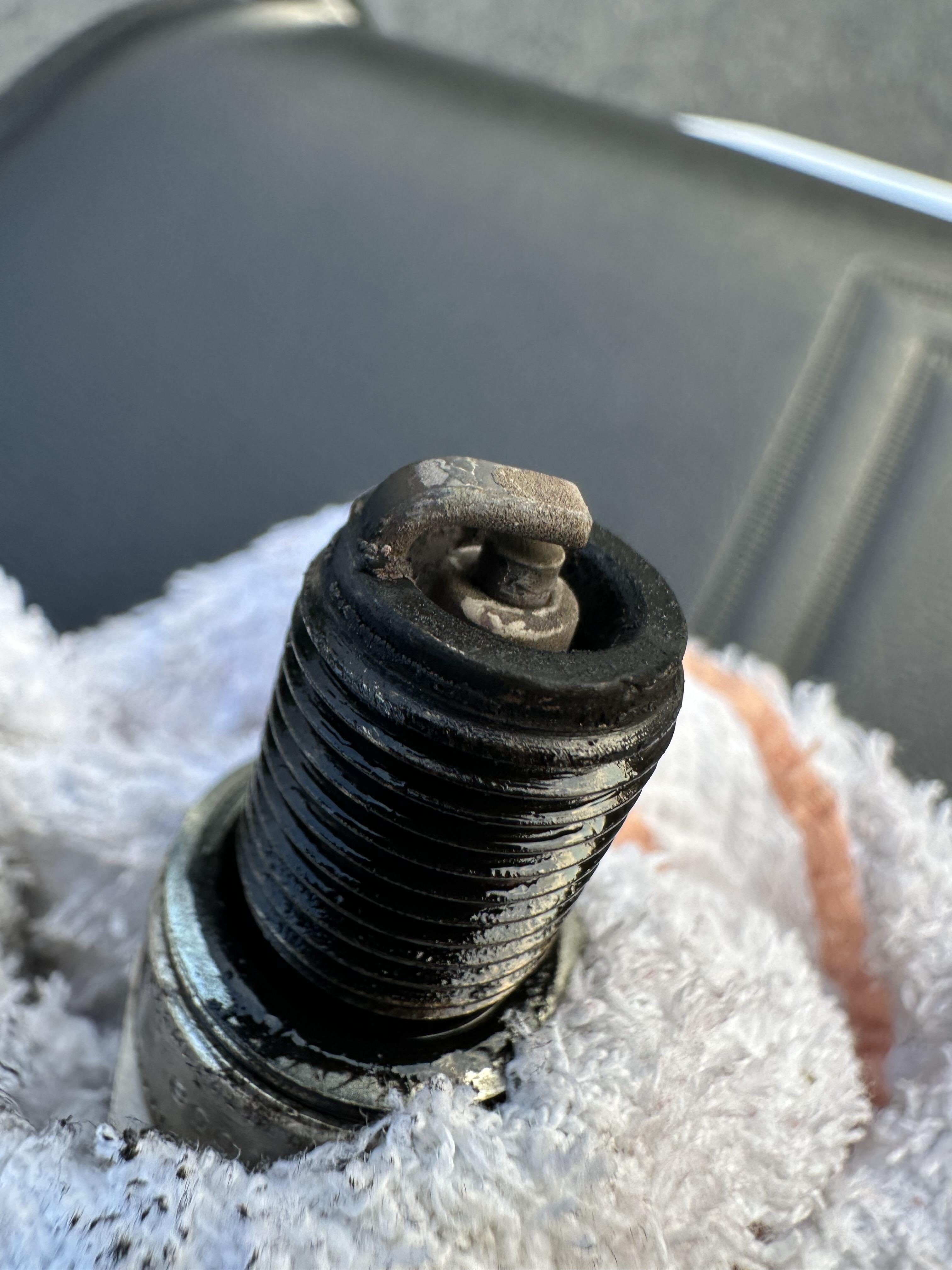

Choketest klappt auch nicht, drosselt nicht, beschleunigt nicht. Kerzenbild deutet m.E. korrekt ausgeführt (2 min. Vollast im höchsten Gang, abstellen, ausrollen) auf eine zu magere HD hin.
Fazit: Für mich stellt es sich jetzt so dar, dass die ND ggf. noch magerer kann (damit das LL-Gemisch einstellbar wird) und die HD noch etwas fetter (damit das Kerzenbild "brauner" wird und sie obenrum weniger zugeschnürt ist). Klingt irgendwie skurril.

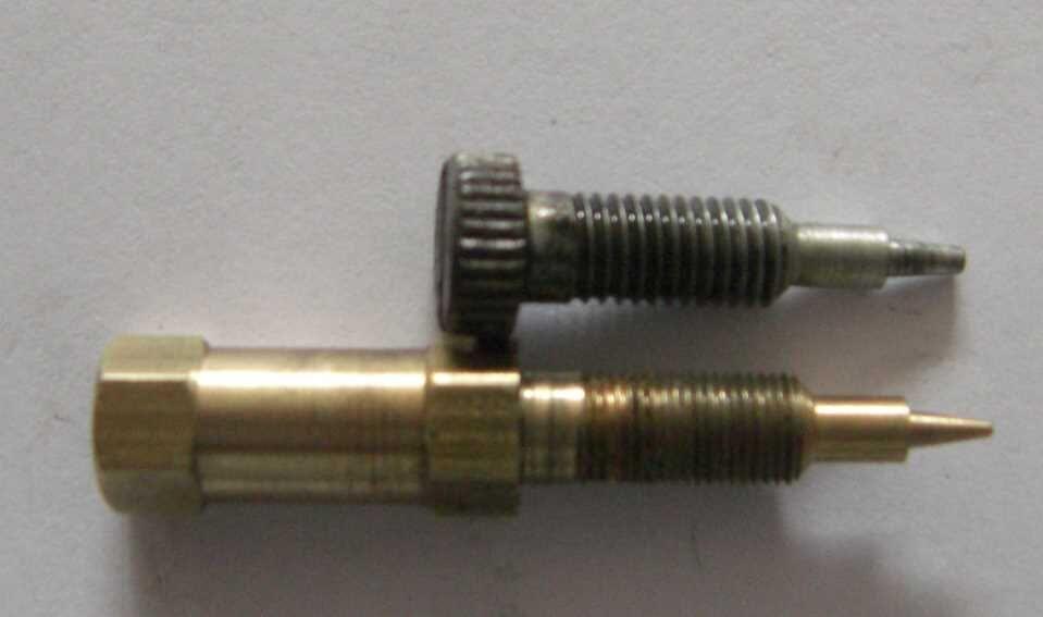

Gemisch ist 2 raus. Lange Gemischschraube hab ich durch das kurze BGM Conversion Teil für „kurz“ ersetzt, damit der Vergaser in die Wanne passt.
