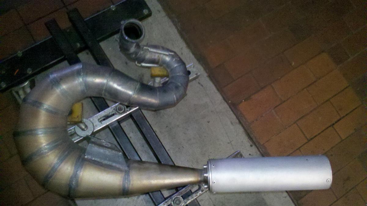

Was ist das denn fürn Topf?
Bin mir nicht sicher entweder Pipedesign Cobra I oder II?
post-2177-0-77018000-1356631364_thumb.jp

@azzkikr
ist von den segmenten her die 1er cobra
vg tom
