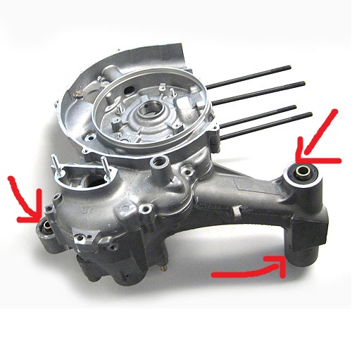

Ach und noch was, wenn ihr neue Motorlager verbaut und das Gayhäuse dafür erhitzt Wo befinden sich dann die Silentgummies? Halten die 120º aus?
ob die 120° aushalten weiß ich jetzt nicht genau, aber erhitz die lagersitze mim fön und dann fluppt et
silentgummis:
silentgummis:

Aeh... - solange Ihr von 200-er Motoren redet: jawoll, so ist das. Bei den 125-er geht es nicht ganz so einfach.
wieso nich?
Die sind bei 125er Modellen nicht so Kartuschenmäßig wie bei der 200ern. Ich habe letztens erst die Gummis gewechselt Und kann nur die "Premium"-Gummies empfehlen, welche es für satte 50€ in den einschlägigen Versandhäusern gibt. Die sind etwas besser zu verbauen, brauchen aber trotzdem sehr viel Zuwendung... Am besten mit nem 10er Gewindestab, Einpresshülsen (1 1/4" Muffe) und Reifenflutschi!
Es ging mir eigentlich darum ob die Silentgummies montiert bleiben können wenn man das Gehäuse zb im Ofen erhitzt um neue Kugellager zu verbauen :-)
Das geht schon. Du erhitzt das Ding ja nicht auf 250 Grad.
Übrigens arbeite ich lieber mit nem Fön am Lagersitz und Eisspray am Lager. das fällt dann quasi einfach rein!
ich glaube im backofen ist das wegen der gleichmäßigeren hitzeverteilung besser - ausserdem muss man sich dann auch nicht so beeilen - die föngeschichte hält nicht so lange die dehnung, weil die wärme eher regional aufgetragen wird.
einzugswerkzeug ist bei backofen/fön inkl. dem richtigen eisspray überflüssig - selbst das große lima-t5 lager flutsch rein.
Das ist sicher richtig! Viele Wege führen zum Ziel? Früher haben wir die Dinger auch ohne warm/Kalt reingeklopft und es hat gehalten!
wobei die frage mit der backofentemperatur und den silentgummis noch offen wäre...
reichen 100°C, oder vllt 120°?
wie weit vertragen es wohl die gummis?
ich mache 120 grad - das gab bisher keine probs
mit gummi :-D
ohne aber auch nicht mehr, da ausreichend

dabei fällt mir ein: mein gehäuse ist momentan bei phantasia zum pulvern - wie die gummis DAS überstanden haben sollten, macht das bissl backofen bei mir auch nix mehr... :aaalder:

Motor aufwaermen: 1/2 Sunde bei 80-90 Grad reicht voellig aus. Das kann man uebrigens auch gut zur Demontage von alten Motoren machen, wenn mal irgendwas nicht rauswill. z.B. Hauptwellen, die eine innige Verbindung mit dem Achslager eingegangen sind. 1/2 Stunde in den Ofen - ein kleiner Klops mit'm Hartplastik Hammer und denne kommt das Ding geflogen.

Ich suche einen Motorhalter fuer LF. Bis hierher ja eine einfache Geschichte, davon gibt's viele verschiedene. Aber: Alle, die ich bisher gesehen habe, basieren darauf, dass der Motor so fixiert wird, wie im Roller.
Ich suche nun aber einen Halter, der NICHT ueber die Traverse fixiert, da ich den benutzen will, um die Silent-Gummies besser/einfacher wechseln zu koennen.
Hat jemand so etwas schon gesehen?
hab jetzt zwar keinen wie von dir gesuchten moddorhalter, aber evtl ne einfache lösung.
hab meinen halter auf dem tisch fixiert und den motor andersrum eingesetzt.
also stoßdämpferaufnahme schon im halter fixiert, nur eben nach hinten raus.
je nach höhenbedarf dann 1 bis 18 bretter drunter und fertig. sobald dann die nOien traversengummis drinnen sind, umspannen und dämpfergummi wechseln.
