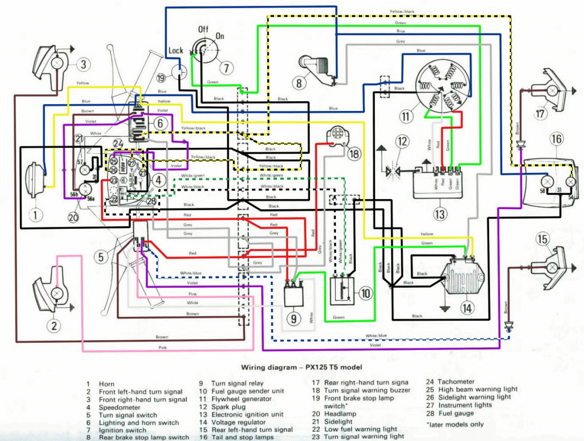

3 Stk. Ruecklichtkabel PX Lusso.
Blau = Bremslicht (?)
Schwarz = ?
Schwarzgelb geringelt = ?

Hui, danke Euch, v.a. Fill.
Schwarzgelb ist demnach Dauerlicht, während blau bremst und schwarz masst.
