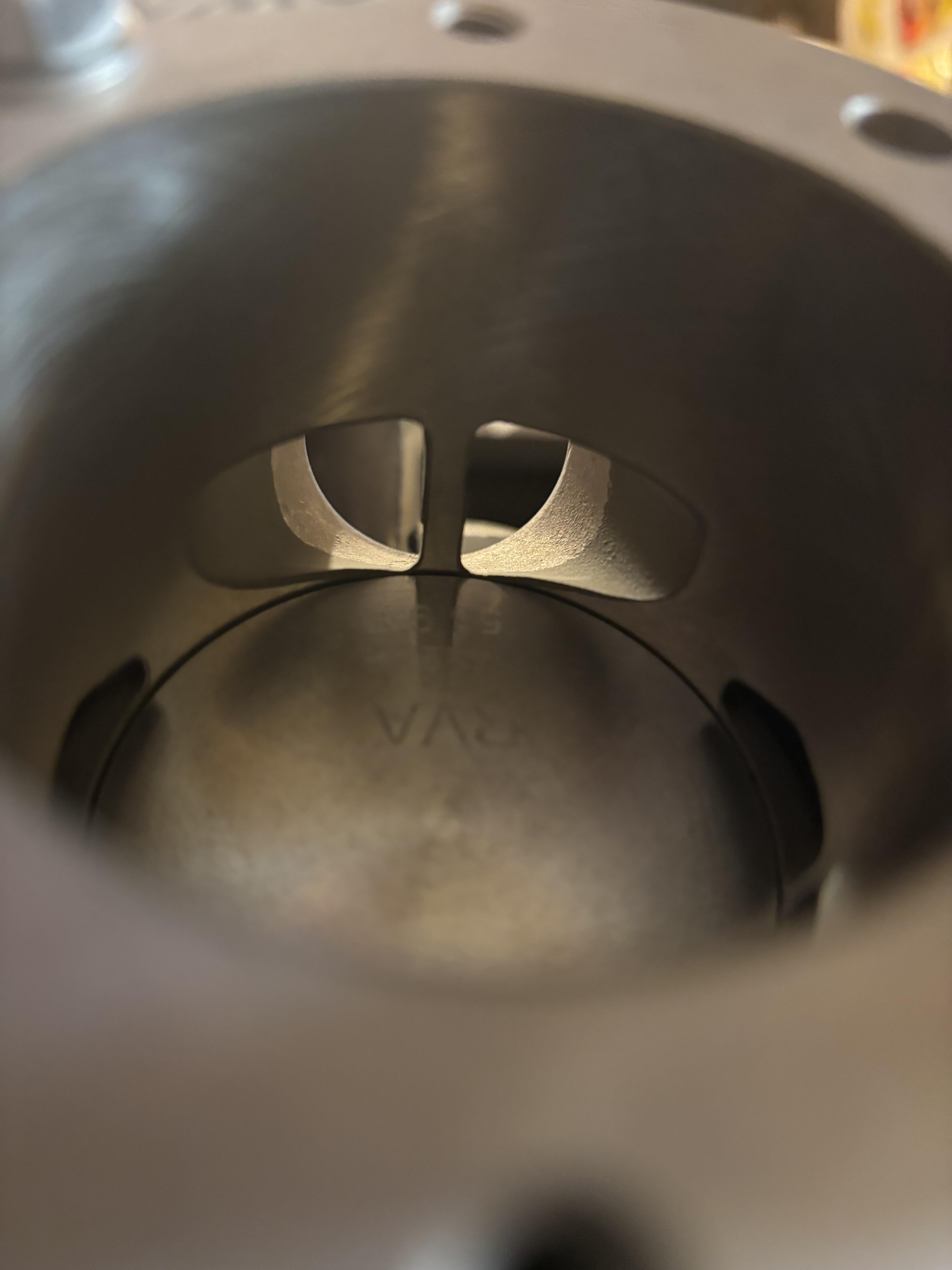

Was mir auffällt:
Keine Schmierbohrung mehr am Kolben Richtung Auslasssteg
Auch die großen Einlassfenster am Kolben sucht man
Das Gehäuse muss noch bearbeitet werden. Lüftersichel ist leicht im Weg. Die Überströmer Kanäle oberhalb vom Fuß sind wohl breiter.
Bin gespannt. Gut verarbeitet und der Kopf wird im Zylinder versenkt, kein Gummi oring mehr :-)

So der Zylinder ist verbaut:
aufpassen sollte man wirklich dass man den kurzen Zylinderstehbolzen mit der Mutter vorne rechts bei der Zündkerze platziert. Erspart man sich Zeit und Schaum vorm Mund  (steht auch was in der Anleitung, habe ich danach erst gesehen).
Die Zylinderhaube musste ich auch bearbeiten: Zündkerzenloch steht mehr zum Lenker. Kurz gedremelt, passt.

Steuerzeiten bei ca.  ca 126 - 182
Habe den Auslass um ca 1,5 mm in die Breite gezogen. Diesmal habe ich auf den Kurzschluss mit dem Kolben beachtet.
Um Resolöcher zu vermeiden.
Oben schön gerade gezogen. Die Zeiten selbst sind noch jungfräulich ;)
mit 0.5er Fudi hatte ich ca. 127-128 und 184
aber mit 0.8 Kodi 1,2 Quetschkante
Vergaser habe ich mal vorsorglich von 106 Polini HD auf 110 Hochgedüst. (50ND)
Fahrbericht folgt. ich hoffe wirklich auf den vierten Gang und freue mich auf das AHA Erlebnis.
Bearbeitet von leckmaul
Nachdem ich die Steuerzeiten nochmal im Detail kontrollierte und den Auslass nach oben erweiterte: komme ich auf ca. 125/126 184-185 mit dem Taipan.  QK bei 0,9 -  0,8Kodi, VA will ich mich noch rantasten, sonst fehlt mir wieder Drehmoment.
