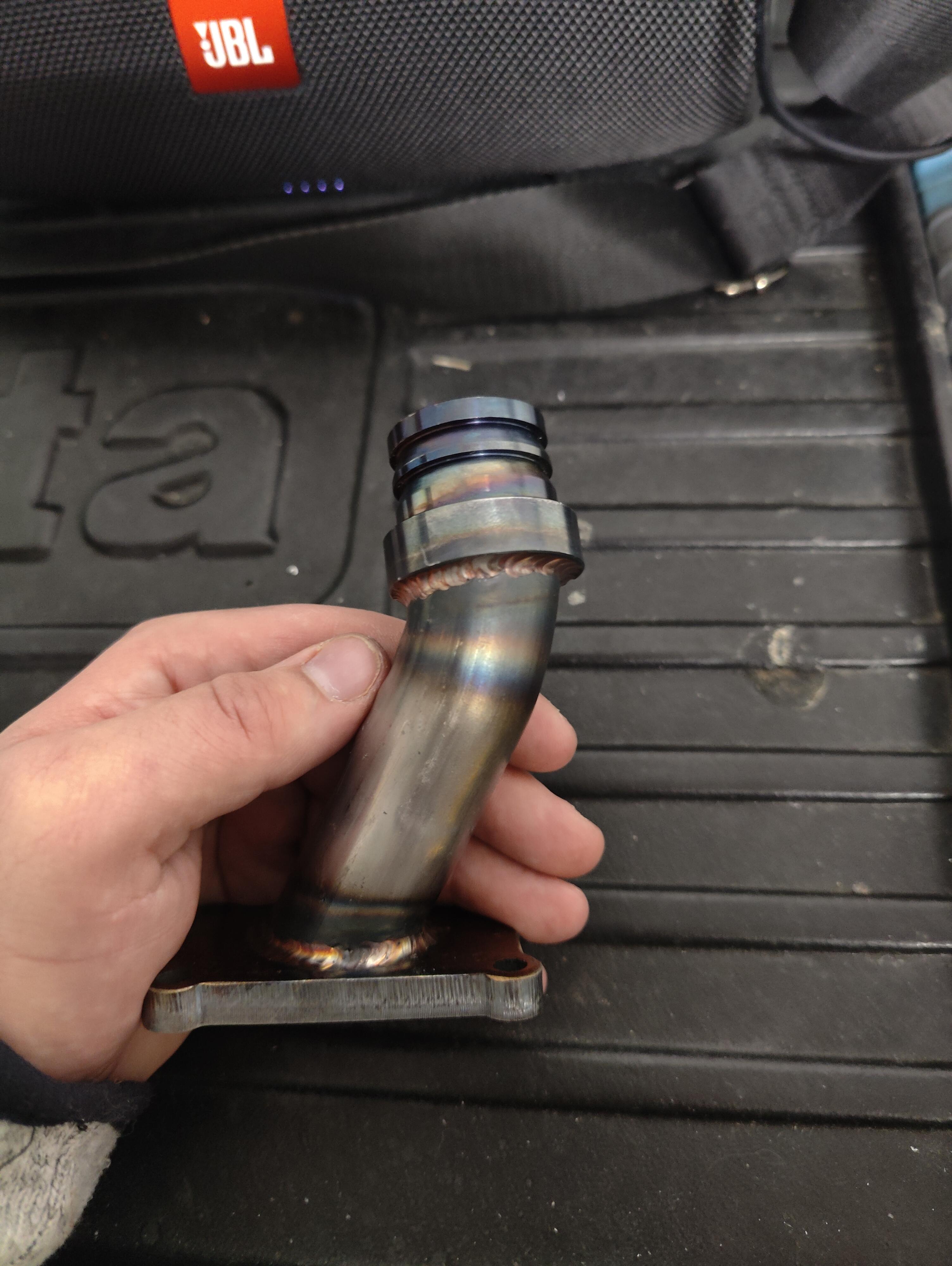

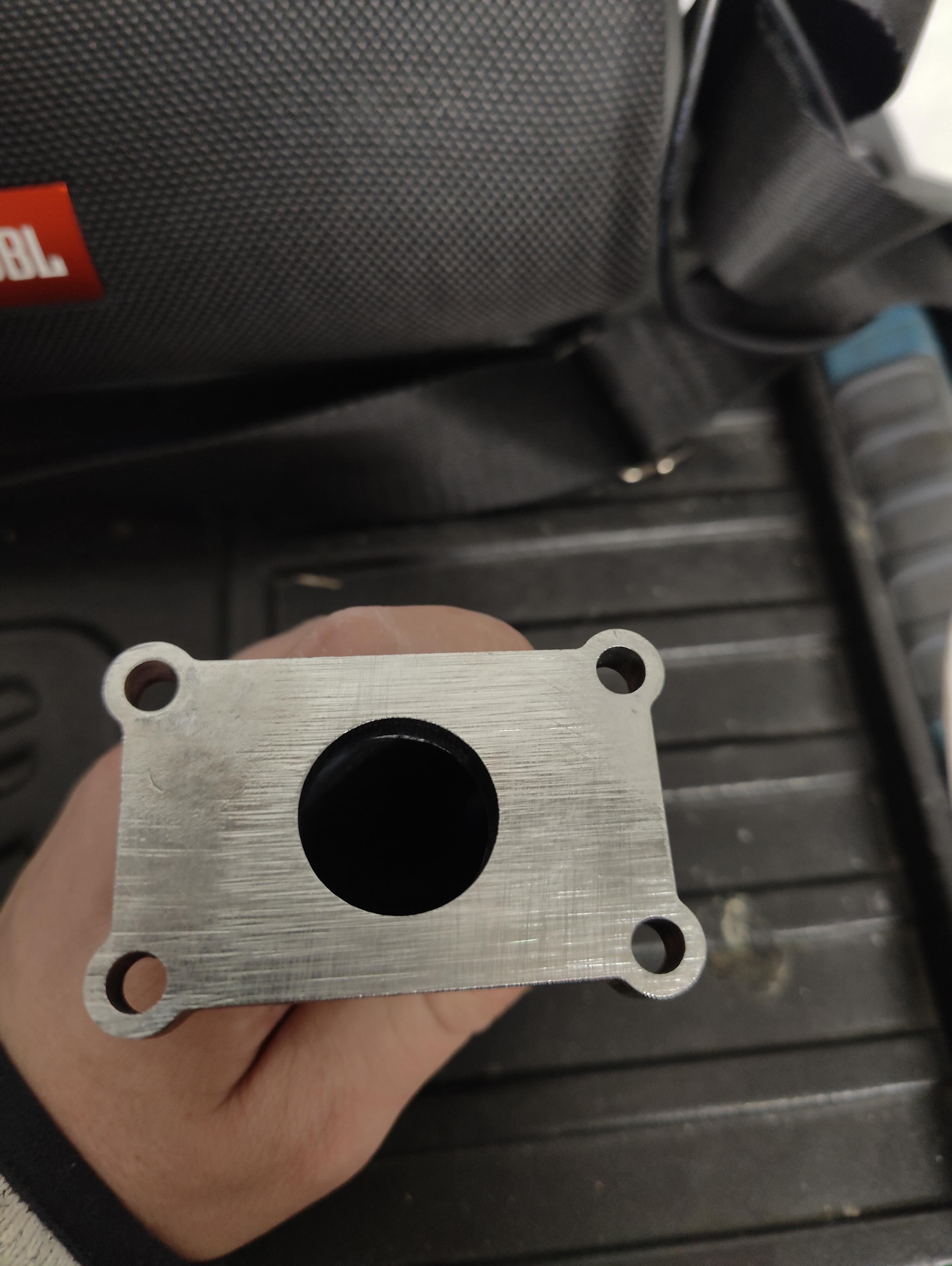

Ansauger in der Mache!
40mm flansch auf 34mm innen, vor der membran konisch auf 32mm! ☺️
vor 1 Stunde schrieb passarati:
Ich würde den anders gestalten, so gibt das einiges an Leistungsverlust und vermutlich auch schmaleres Drehzahlband
vor einer Stunde schrieb egig:
@egig Erich sag an , bin für jeden Verbesserungs Vorschlag von dir dankbar! 🙌🏻
Bearbeitet von passarati
vor 8 Stunden schrieb passarati:
Mach den Kanal möglichst Kurvenfrei auch wenn Querschnitte dadurch kleiner werdern
