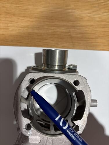

Wegen dem Kurzschluss meinte ich den Kolben der hier diese Ausbuchtung hat, und somit im Auslass dann durchblaest. Hab dann auch nicht mehr weiter in die Breite gefräst.
Ahh die taschen meinst, ja das ist natürlich ein Kurzschluss, je seite 2,5mm!
Da hab ich mal einfach drauf geschissen fürs erste!

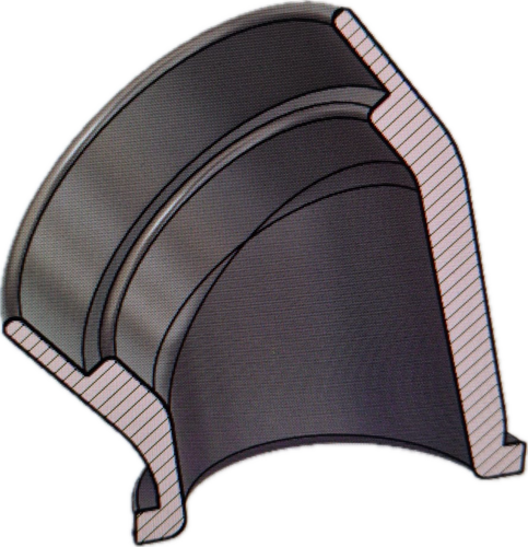

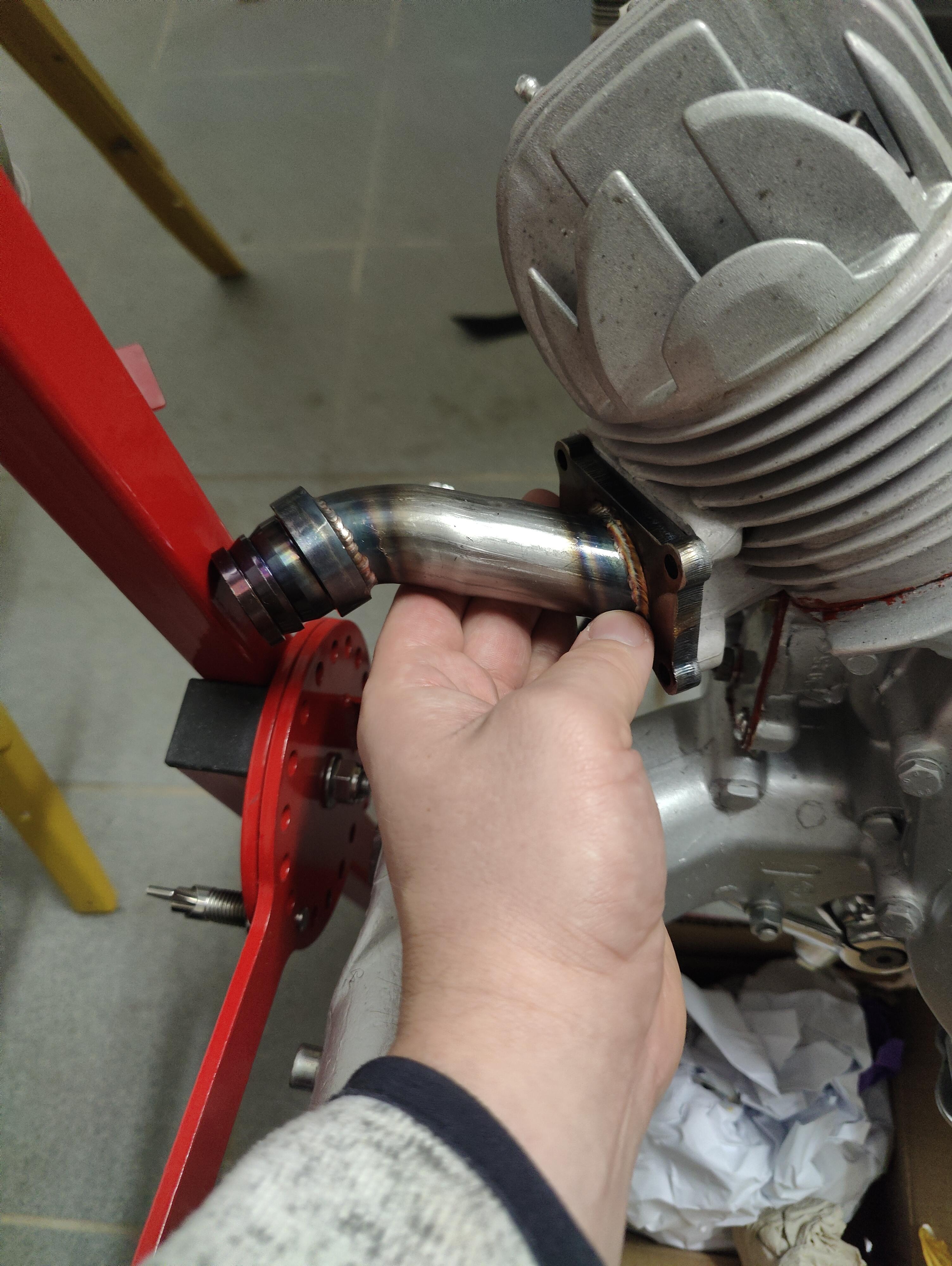

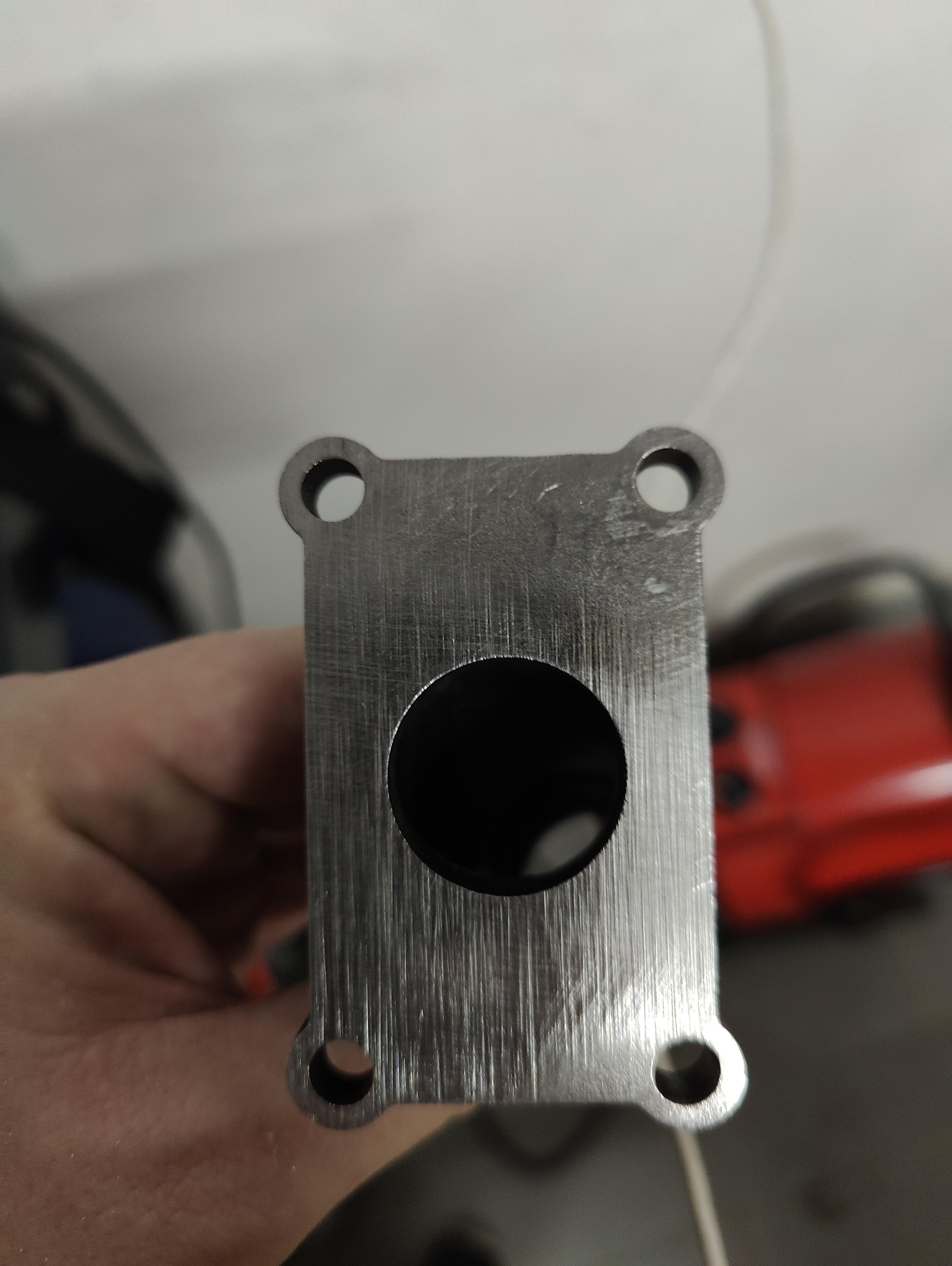

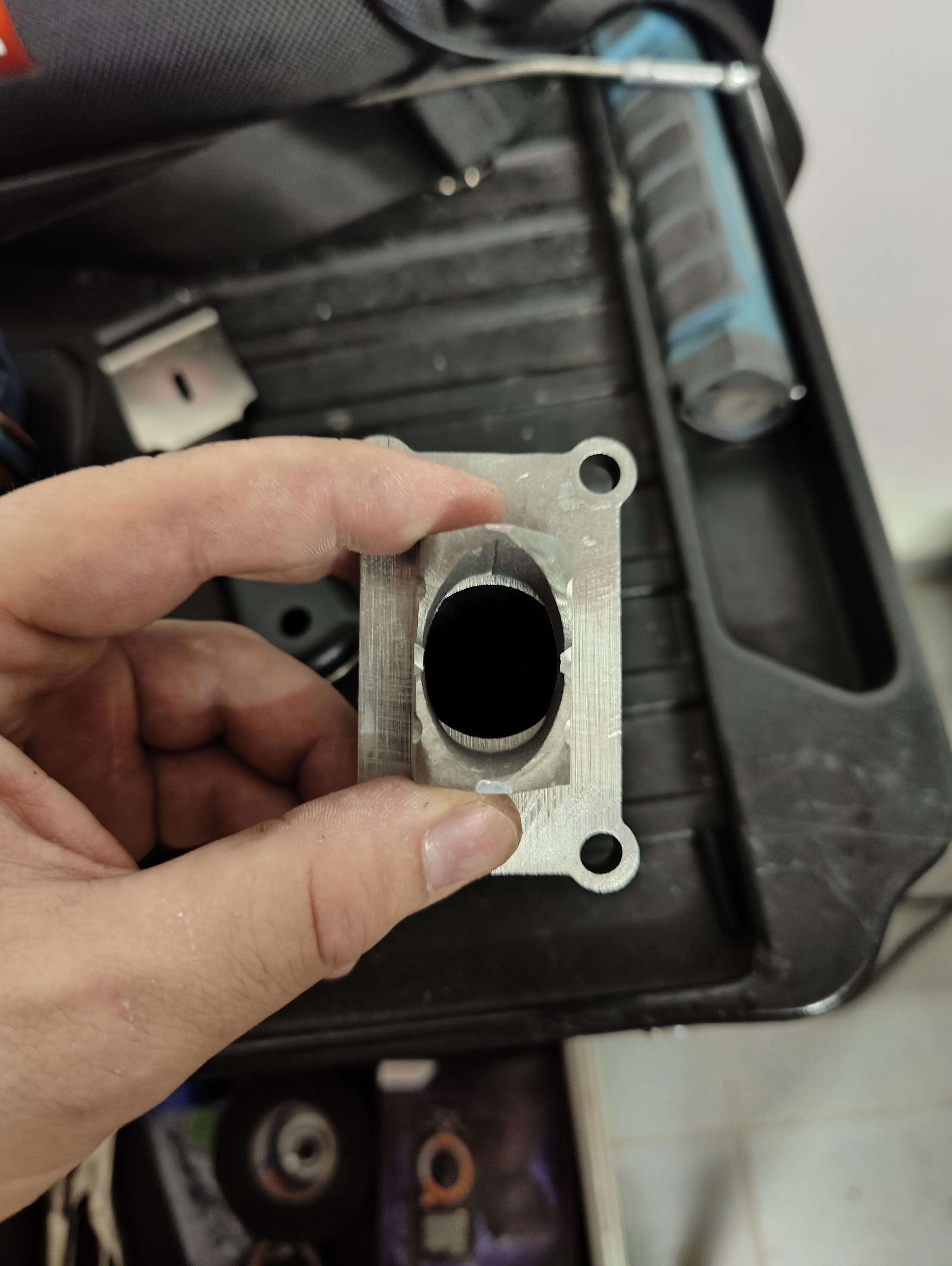

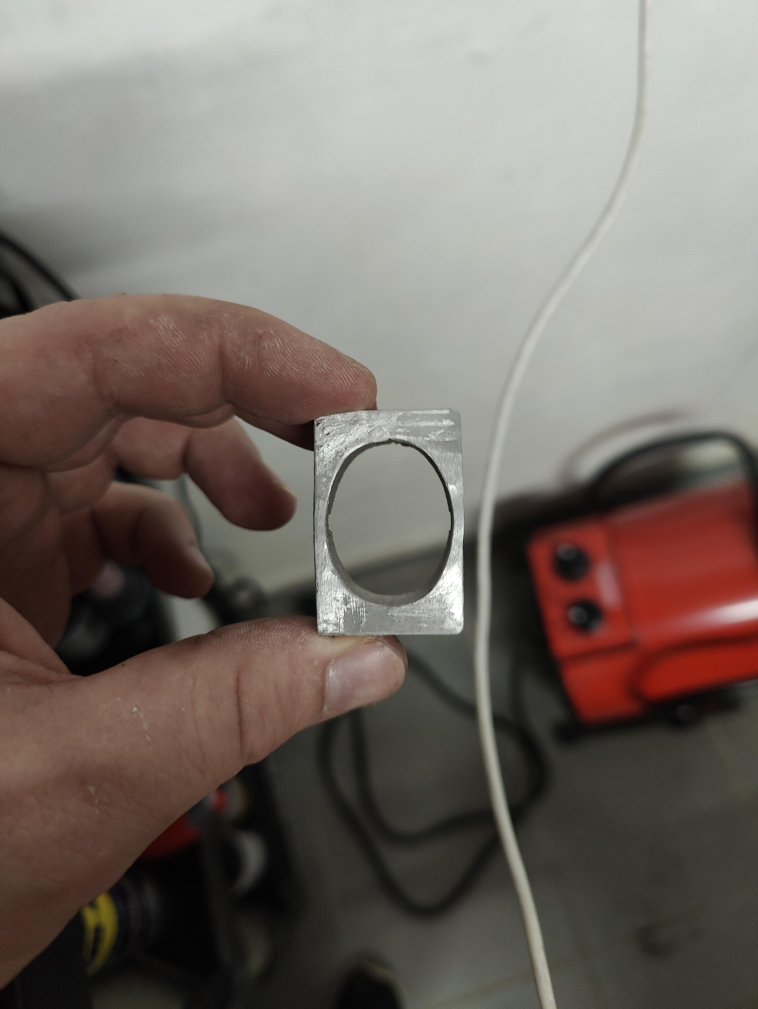

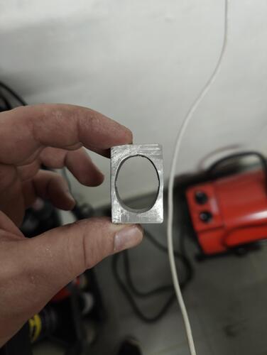

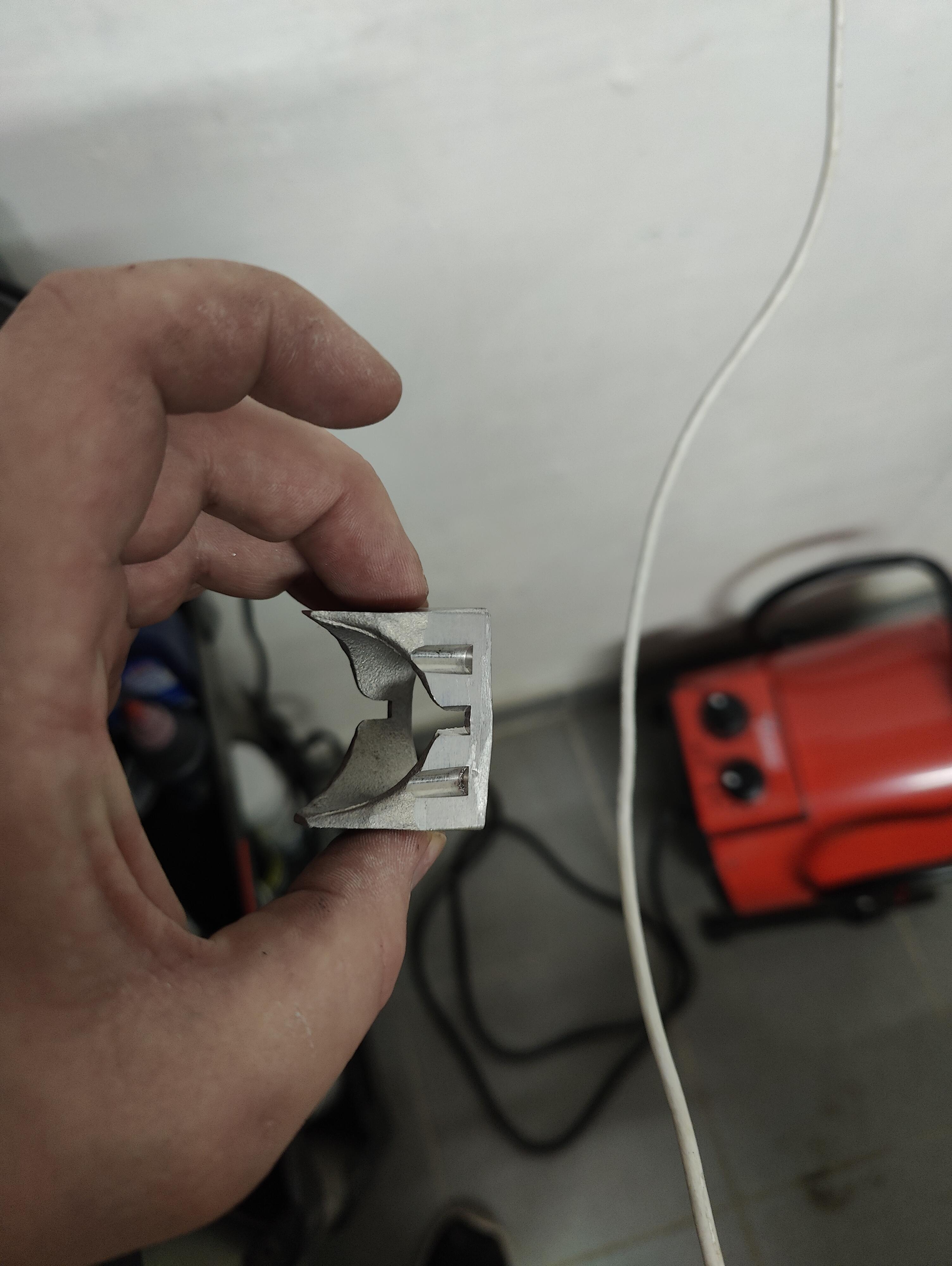

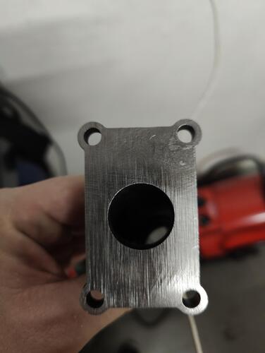

So hab jz vom alten Ansaugstutzen die Membranführung abgesägt und diese passt nur bedingt (Loch) zum PK-Stutzen.
Was sagt ihr: Mit oder ohne Membranführung fahren?
Danke
LG Stefan
Ich würde nur mit dem Stuffer einbauen. Wenn genug Material ist, das Loch anpassen, ansonsten wenigstens ordentlich anfasen damit der Übergang so halbwegs passt
Alles klar danke....wollte gerade lackieren.....werd aber vorher noch einen anständigen Übergang machen und gut ist's 😊🍻

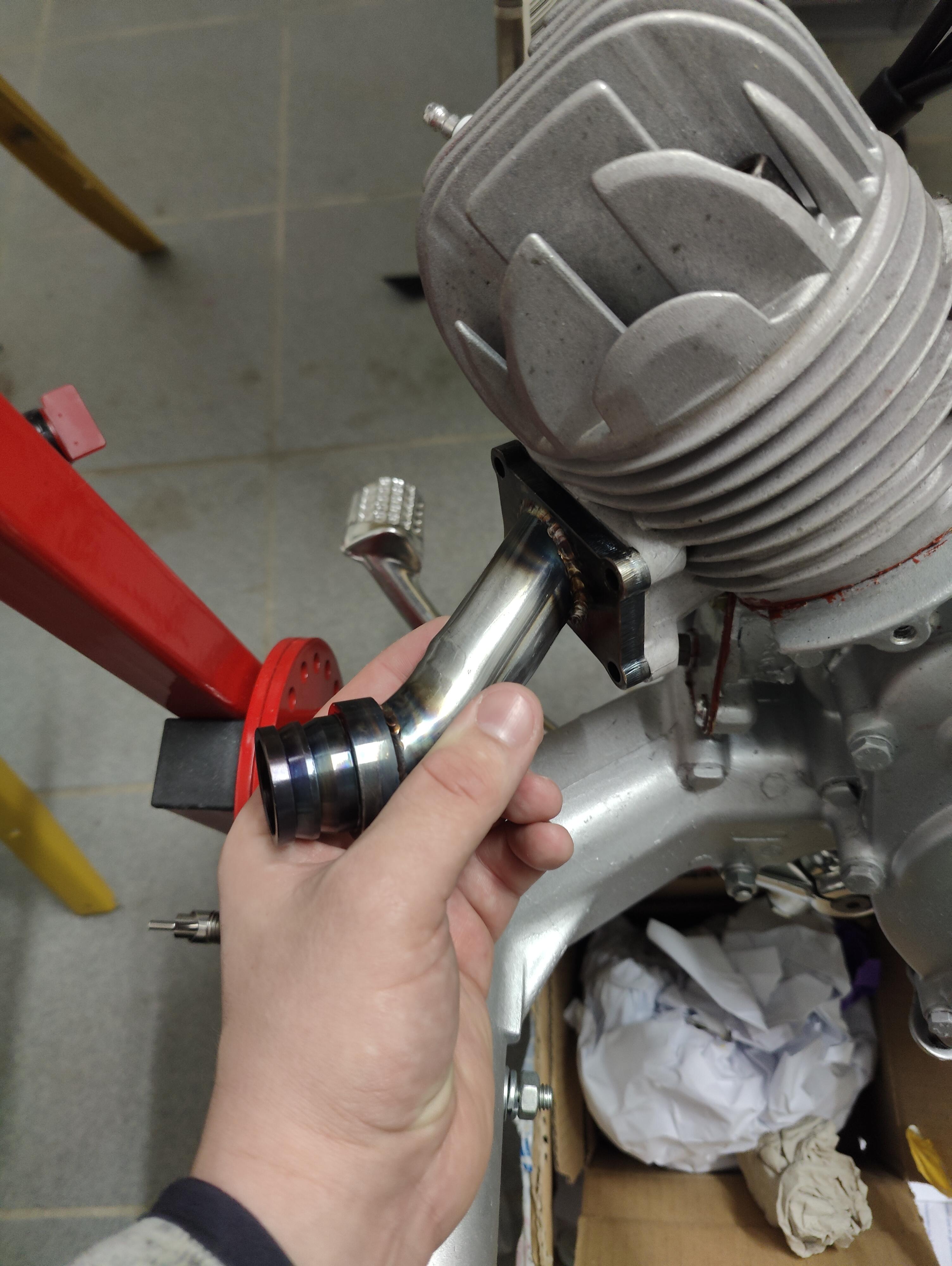

Wie ist der Stutzen richtig verbaut? 😅
Sry für meine laienhaften Fragen 🙈
Ich hätte bild 1 gesagt 🤔

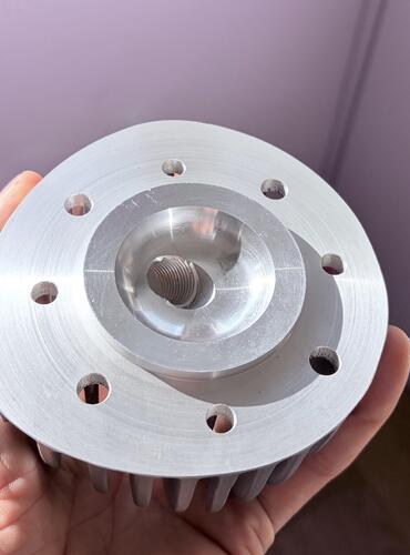

Kopf angepasst und passend abgedreht danke an luk 👌🏻 @lukulus

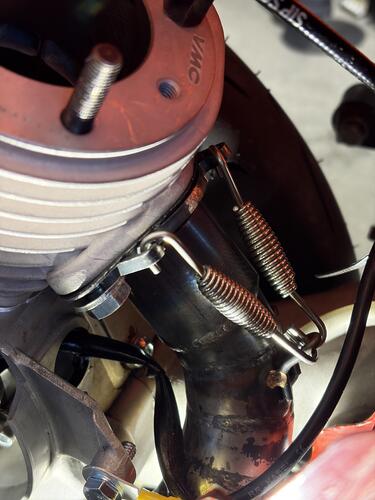

Sonne nochmal mit federn gefüttert, sicher ist sicher!

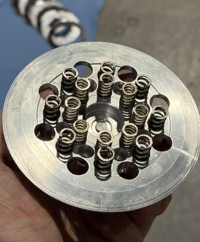

Final nochmal alles vermessen und zusammengebaut!
So sinds jetzt bei 0,9mm qk 132/197 😄🤌🏻

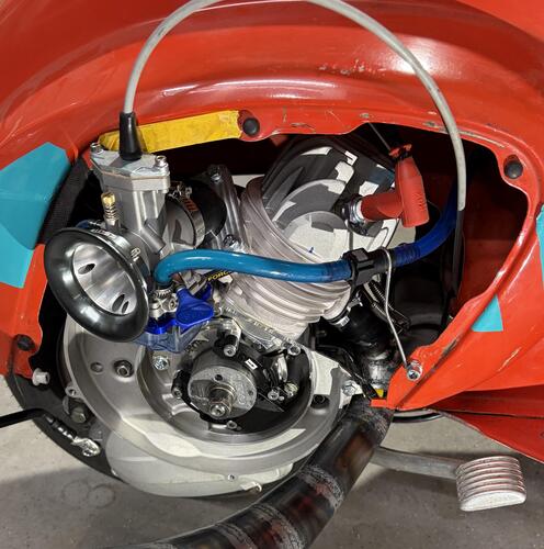

Wie sah dein restliches Setup aus? Echt schade.
vor 50 Minuten schrieb shanana:
So…. 😎

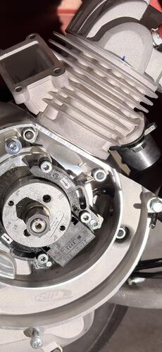

Was ist das für eine Zündung?
Innenrotor? Was bringt das im Gegensatz zu einer "normalen" Zündung? 😁🍻
Macht bis 16k einen stabilen Funken 😁
