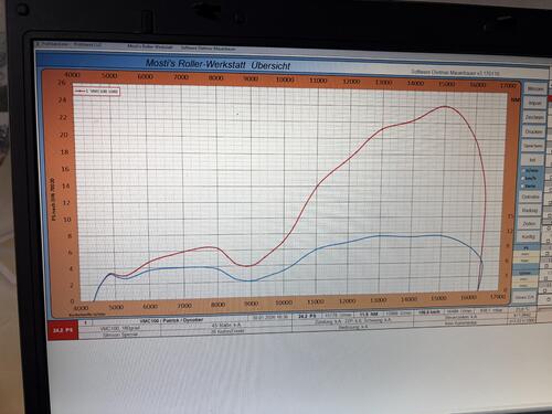

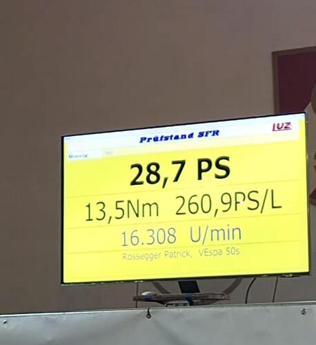

    Danke für die Blumen! Prüfstandssetup is eher nix für die strasse! Hier noch das Ergebnis von der gestrigen SFR Prüfstandsgaudi- all in 😀

    Um dem Topic Titel gerecht zu werden dreeeeehhhzahl! Gestern bisschen am Prüfstand gespielt! 🤣

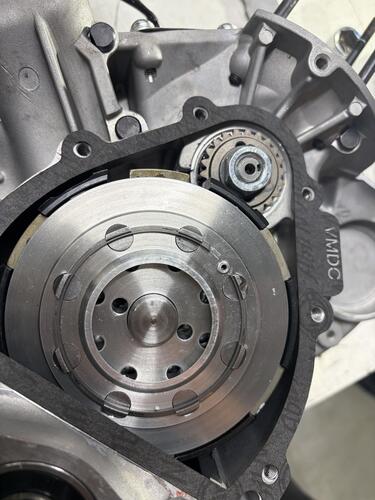

So hab jz ein foto gemacht mit Fußdichtung....ist bei der anderen Hälfte auch ca so :)
LG Stefan
Wenn die Dichtung der Unterseite des Zylinders ähnelt, ist die Arbeit perfekt.
