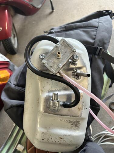

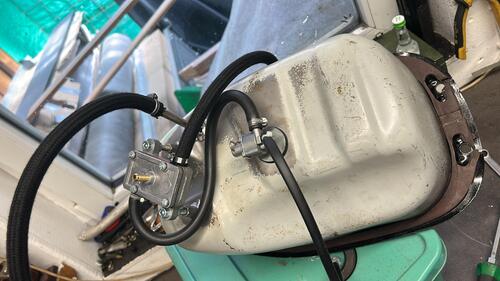

Ich kapere mal den Beitrag da die Überschrift passt: Wie lang darf denn die Leitung von Membrankörper zum Unterdruckanschluss der Pumpe sein? Mir geht das Schlauchgedöns mit Bypass unter der Seitenbacke tierisch auf den Sack und ich würde gerne die Pumpe und die Schlauchverteilung unter den Tank verlegen, dann hätte ich nur noch zwei Leitungen unter der Seitenbacke: Unterdruck und Zulauf zum Vergaser. Funktioniert das oder kommt dann kein Impuls mehr bei der Pumpe an?
Je länger die Leitung, desto stärker wird der Impuls gepuffert. Damit sinkt die Förderleistung. Wenn Du das machst, benutze einen möglichst starren Schlauch, evtl ein Rohr und nur kurze Schlauchstücke am Anschluss bzw im Drehpunkt.
Ein Rohr ist unpraktisch. Die Idee ist, nen Toyox-Schlauch mit Drahteinlage zu verwenden, der ist nach nem halben Jahr annähernd steinhart, da geht vom Impuls nix mehr verloren.
Um den Impuls nicht abzuschwächen wäre ein enger Schlauch vermutlich besser da er weniger komprimierbare Luftmasse beinhaltet aber den bekomm ich dann nicht über die Anschlüsse. Auf Adapter habe ich keine Lust und Platz. Den Toyox gibt es nämlich mit 6 und 8mm Innendurchmesser. Das läuft entweder auf einen Versuch oder einen Test der Fördermenge, wie du ihn oben beschrieben hast heraus.
Du bist ja immer recht fix beim Schrauben:-D, magst du bei dem Test mal den Schlauch für den Unterdruckanschluss verlängern und testen ob/wie stark sich das auswirkt?

kann man nicht die pumpe ohne rückseite direkt an den membrankasten schrauben?
also loch im membrankasten und direkter impuls auf die membran der pumpe…
Das geht sicherlich, dann hat man aber immer noch das Schlauchgedöns unter der Backe.
Hier geht's aber um die (unterdruckgesteuerte) Mikuni Benzinpumpe. Hätte ich ne Batterie, hätte ich vermutlich ne elektr. BePu.
