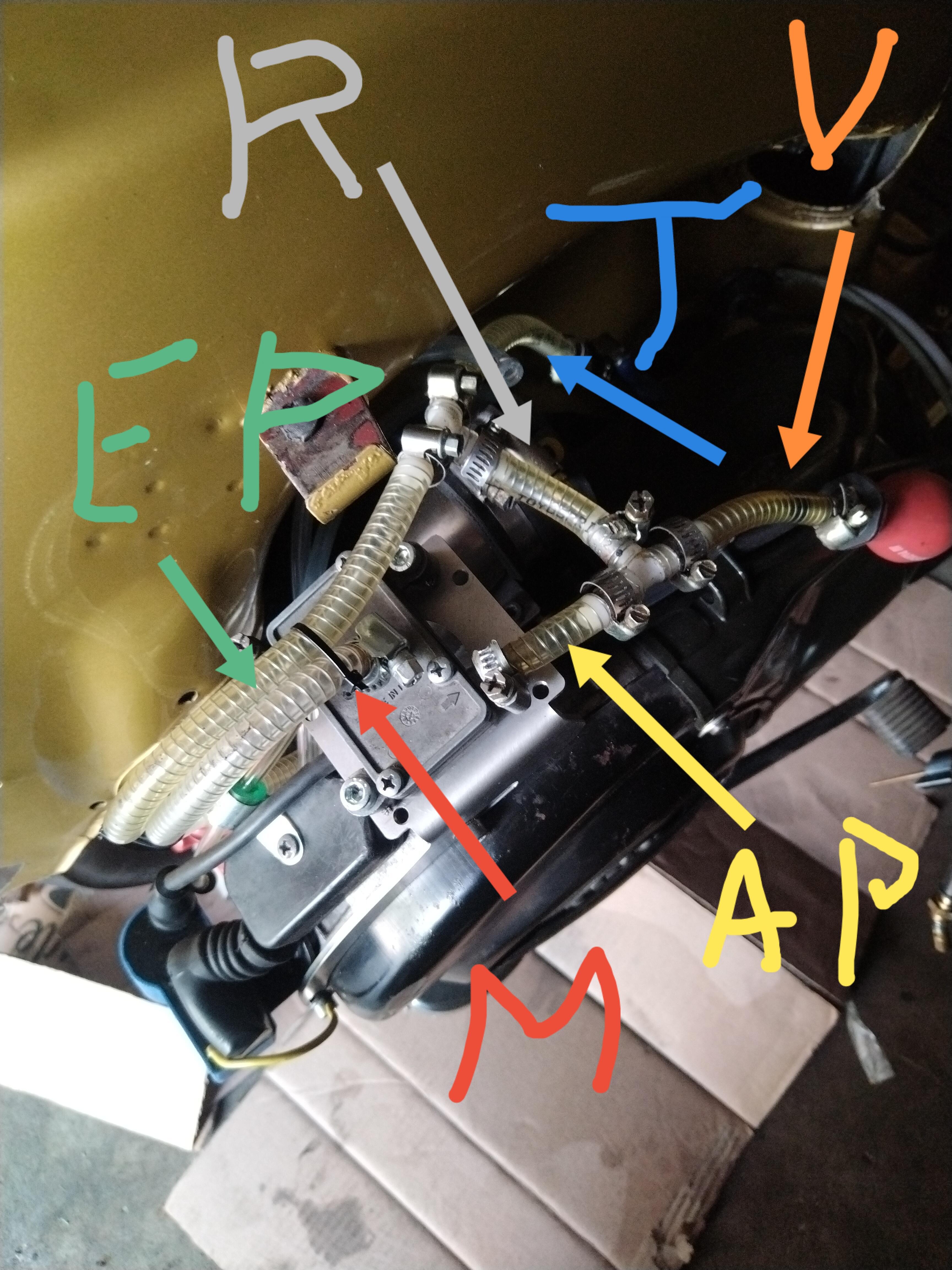

Hallo zusammen.
Mein Anschluss auf Bild 1 oder 2 zu sehen.
Dann sieht man andere Möglichkeiten wie Bild 3.was ist jetzt richtig?
Vielleicht kann ja jemand was dazu schreiben.
Vielen dank schonmal.
Ich hab das mal aus unserer PN Unterhaltung frech hier rüber kopiert:
vor 8 Minuten schrieb Humma Kavula:
Das Bild ist sehr dunkel, daher kann ich da nicht alles korrekt erkennen. Hast Du das SO angeschlossen:
V=Vergaser
T=Leitung kommt vom Tank
EP=Eingang Pumpe
M=Unterdruck Anschluss zwischen der Membran und der Kurbelwelle
AP=Ausgang Pumpe
R=Reduzierung im Bypass
Eigentlich muss das so laufen! Die Reduzierung ist manchmal etwas tricky, ich hab bei mir ein Stück M6 Gewinde mit einer 2mm Bohrung drin. Ruhig mal mit dem Durchmesser spielen, allerdings hab ich Dein Problem noch nicht ganz verstanden:
Was meinst Du mit "wie abgesoffen" ?
