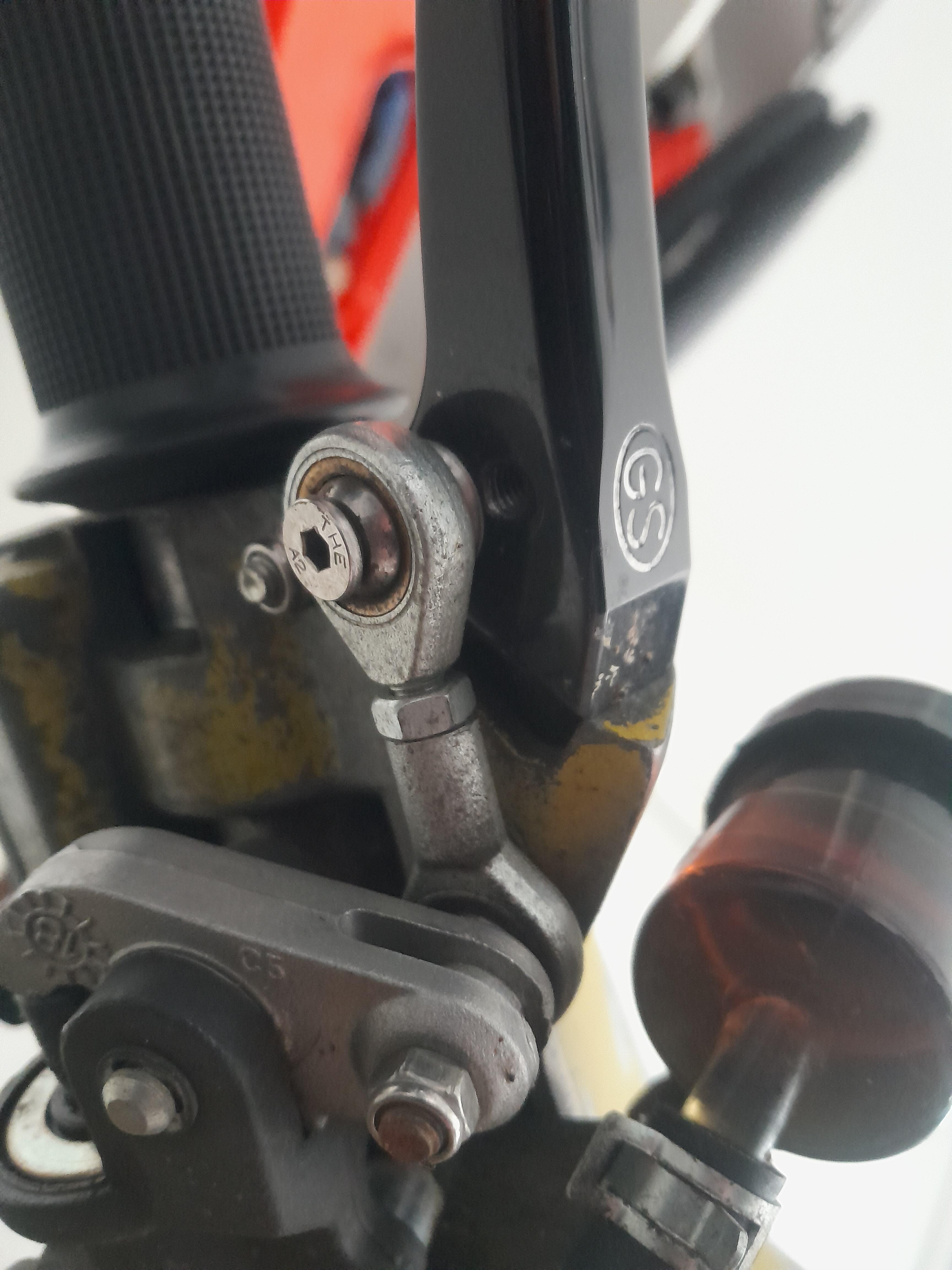

Die GS Hebel sind top und wenn man die Möglichkeit hat, ein neues Loch zu bohren und sauber ein M5 Gewinde reinschneiden kann, dann braucht es auch keinen langen Hebel an der TPH Brenspumpe.
Die BGM CNC Hebel sind sehr kantig und liegen bei weitem nicht so schön in der Hand.

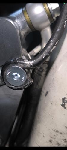

    Bei mir ist die Bremsleitung auch nun drin. Hab mir aber eine neue bestellen müssen, da ich die vorherige schon recht knapp bemessen hatte.   Länge: 1350mm Fitting 20° und nach oben geb

Sackloch M5, eingeklebt?
Ja Sackloch.
Also ich hab die in die GS Hebel nicht eingeklebt. Hats bei 4 verbauten bis jetzt nicht gebraucht. Vorrausgesetzt, das das Sackloch winklig gebohrt ist und Gewinde sauber geschnitten ist. Ich hab mir aber auch eine konische Unterlegscheibe mit viel Auflagefläche gedreht.
Loctite Sicherungslack schadet natürlich nie.

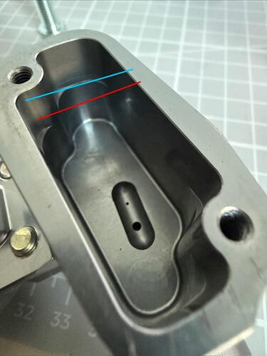

Hallo zusammen,
SIP hat gerade die Ottopuntouno Bremspumpe geliefert. Sehr schönes Teil und toll verarbeitet.
Nun stelle ich mir aber die Frage, bis wohin fülle ich den Behälter?
Blauer Strich
Roter Strich
Beim blauen Strich, würde die Bremsflüssigkeit unmittelbar an dem Dichtgummi "anstoßen"
Freue mich auf eure Hilfe.
Grüße
Bearbeitet von Mirre
vor 40 Minuten schrieb Spiderdust:
Egal, welcher Behälter: ich hab' immer bis obenhin voll gemacht (nachdem das System entlüftet war).
Dank Dir, dann fülle ich auch bis oben auf. thumbsup

Ok, also irgendwo zwischen roten und blauen Strich (wie auf dem Bild oben). Dann ist genug drin und Luft ebenfalls.

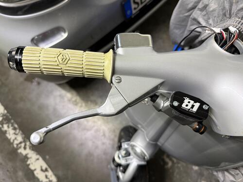

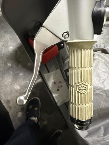

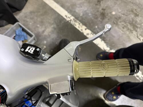

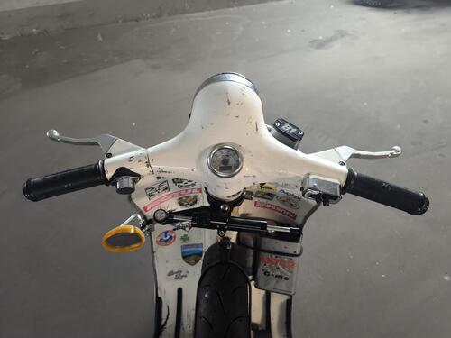

Moin,

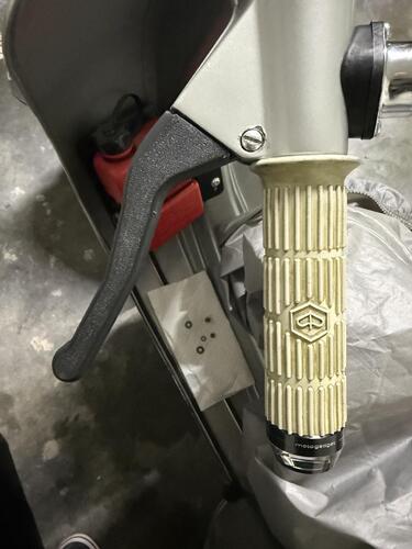

habe heute auch die Ottopuntouno Bremspumpe an der V50 Rundlenker montiert. Gefällt mir sehr gut und ich finde, dass der Behälter gar nicht so stark aufträgt. Aktuell ist die Pumpe noch nicht gefüllt, aber der Hebel lässt sich super leicht ziehen und geht auch wieder in die Ausgangstellung zurück. Die Justierung ist mit der Rasterung ist ebenfalls klasse und ich mache mir da keine Sorgen, dass sich etwas bei der Fahrt verstellt.
Aktuell habe ich einen normalen 20° Grad Banjo dran. Das scheint mir schon arg eng, wenn dann noch die Spiegler Bremsleitung dran muss. Evtl. ist ein 45° Grad Banjo idealer. Werde ich sehen, wenn die Leitung dran kommt. Das Banjo mit 20° Grad und nach oben gebogen, passt gar nicht.
Die Griffe müssen auch mal wieder geputzt werden -D

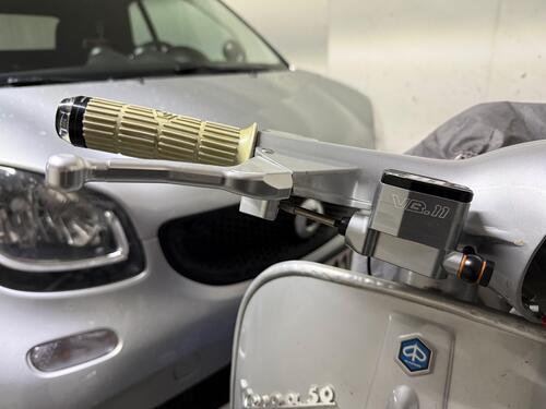

Kurzes Update zu meinen vorangegangen Post (2 weiter oben) bzgl. dem Banjo.
Heute morgen habe ich noch schnell ein Spiegler 45° Banjo gedruckt, welches aber in der verkauften Form nicht passt. Der Winkel beginnt unmittelbar hinter dem Auge und die Leitung kann so nicht verbaut werden. Würde der Winkel 1cm hinter dem Auge beginnen, wäre das perfekt für den Rundlenker der V50.
Ein 20° Grad + 20° nach unten gebogner Banjo würde auch gehen, aber leider ist das Rohr nach dem Winkel zu lang. Die Leitung bzw. die Pressung stößt zu 100% an den Lenker und kann ebenfalls nicht verbaut werden. Ich bin jetzt hergegangen und habe ein passendes Stück Draht in das Banjo-Rohr eingefügt und die Lange Seite ganz leicht gebogen (ja ich weiß, soll man nicht machen). Mit dieser zusätzlichen Biegung schaut das Rohr kerzengrade zu der eckigen Öffnung (wo auch die Kabel durchgeführt werden) und die Leitung kann perfekt montiert werden.
Das normale 20° Grad Banjo kann auch funktionieren, aber ich mache mir Sorgen, dass die Verpressung zu stark an den Lenker gedrückt wird. Werde ich aber nochmal testen und berichten.
Mich würde es brennend interessieren, wer die Ottopuntouno an einen V50 Rundlenker verbaut hat und mit welchen Banjo der Anschluss hergestellt wurde.
Grüße
EDIT:
Und nochmal ein finale Ergänzung, nachdem ich nochmals andere Anschlüsse probiert habe.
Das Banjo mit 20° + 20° + zusätzlicher minimalen Biegung (2-3°) funktioniert.
Und auch das normale 20° Banjo funktioniert.
Ich habe die Banjos jeweils auf die Leitung geschraubt und dann die Leitung parallel an der Außenwand des Lenkers zur Bremspumpe geführt und dort ebenfalls angeschraubt. Beim normalen 20° Banjo, macht die Leitung einen ganz leichten Bogen nach unten, aber der ist, wenn man normal auf die Vespa schaut, nicht zu sehen. Die Leitung liegt dann quasi außen an der Lampe an.

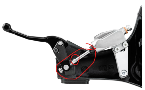

Moin zusammen,

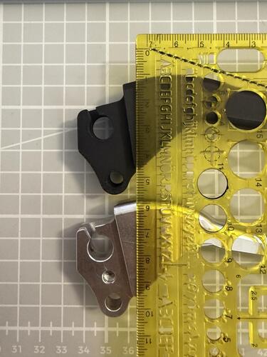

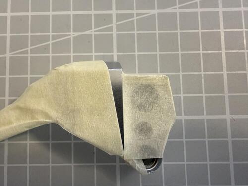

ich bin nicht ganz sicher, ob das Thema: Bremspumpe Ottopunto + Kupplung (EGIG und gleiche Derivate) trennt nicht, hier schon behandelt worden ist. Daher schreibe ich einfach mal drauf los.

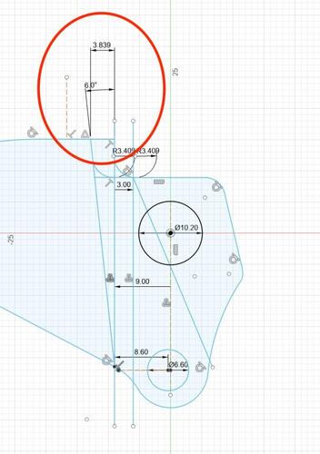

Es ist bekannt, dass die Hebel mit der großen Kugel zu wenig Weg machen, damit die Kupplung (EGIG und vergleichbare) sauber trennen. Egig selbst hat das auch schon in einem seiner Videos beschrieben. Damit der Hebel mehr Weg machen kann, muss dazu ein etwas größerer Winkel erstellt werden (feilen, fräsen, etc.). @Vespavecchio und ich, sind gerade dabei die Hebel für die OttoPuntoUno Bremspumpe zu optimieren.
Ich habe mir dazu einmal einen Hebel mit 6° Grad mehr Neigung (entspricht 4mm mehr Weg an der Oberkante) gedruckt und werde das morgen Abend einmal damit probieren.
Anbei noch ein paar Bilder.
Grüße
Morgen wird gesägt und gefräst.
4mm, gemessen an der oberen Kante.
