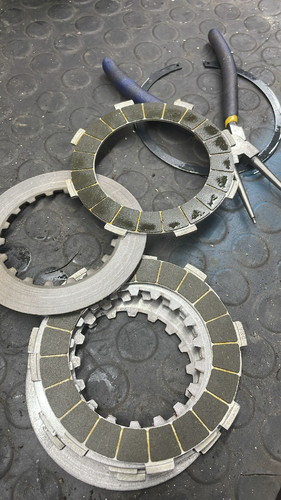

Moin nachdem ich meine vorherigen Kupplung komplett zerlegt habe. Habe ich die VMC eingebaut.
Scheiben 2/1,5/1,5/2 mit Castrol mtx 10w40.
kupplung hat viel „Drag“ das nach 5 kw Umdrehungen die Karre aus geht.
Würde euch einfallen was es sein könnte?
Bzw falsches Öl oder Anordnung von Scheiben?
Sry mein Fehler!
Das ist ja das komische, sie trennt schon aber sie würde dich weiterziehen. Normales kuppeln bei 1300u/min
Druckpunkt da, kein Rutschen beim Vollgas fahren.
Kupplung ließ sich beim Probezusammenbau trocken einwandfrei drehen. Nass hatte sie schon merklich mehr Widerstand beim drehen.
Ich habe Castrol 10w40 benutzt.
erster Ansatz1: sae30 benutzen bzw. sae40 wenn ich welches auftreiben kann und gucken ob der Widerstand abnimmt.
Ansatz2: mineralisches 10w30 benutzen.
Absatz3: die Beläge von pillepoppen mit 10w40 benutzen.
vielleicht hatte ja einer schon mal ein ähnliches problem.

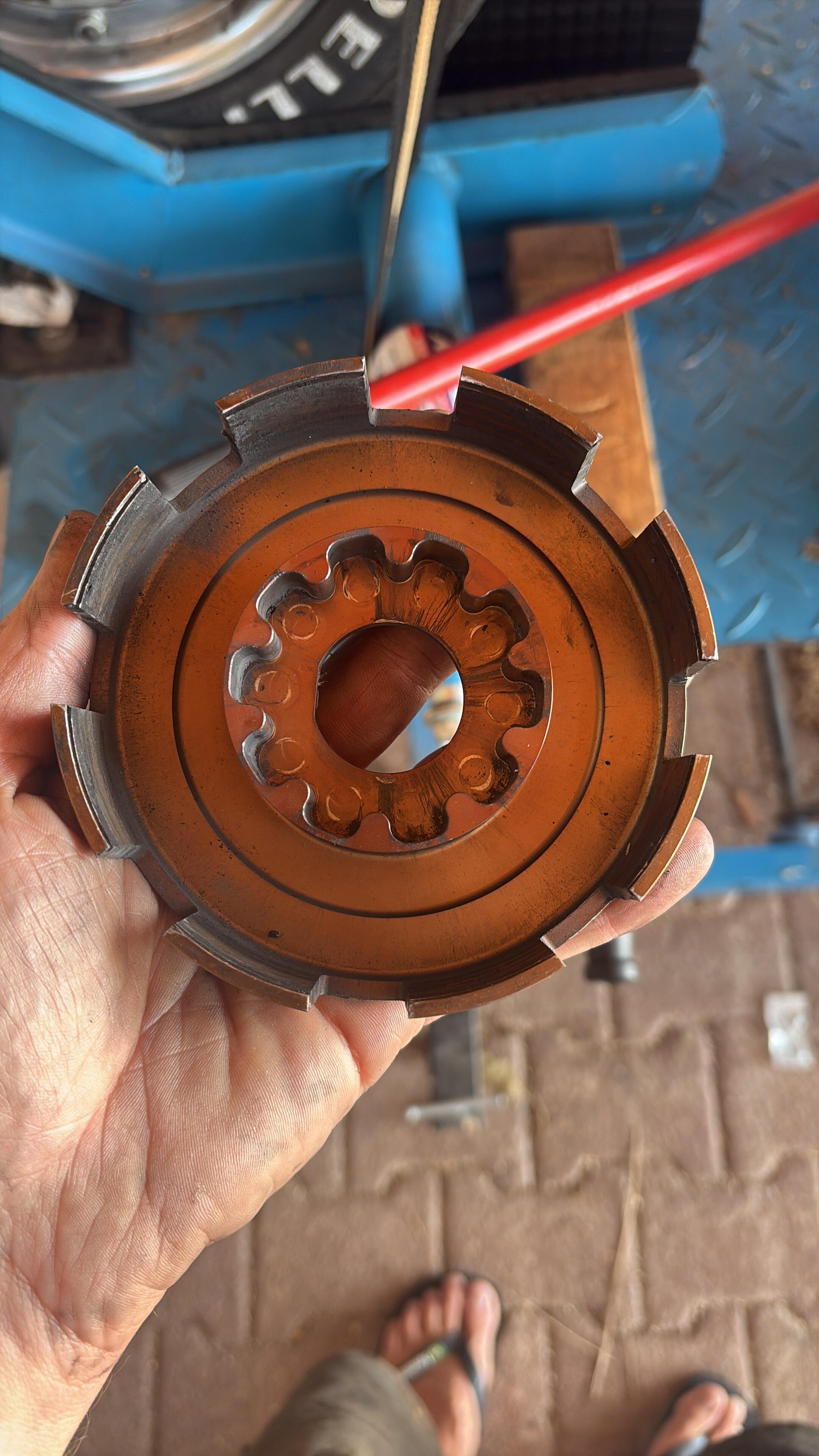

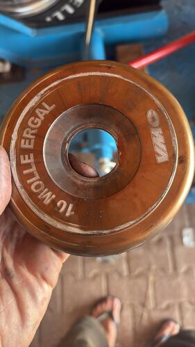

Entschuldigt bitte das Maschinendeutsch. Da die VMC jetzt mit 2 x 2 mm und 2 x 1,5 mm starken Platten ausgeliefert wird, habt ihr also insgesamt einen 0,5 mm höheren Stapel an Scheiben und Platten, nehme ich an. Welche Auswirkungen hat das?
Ich habe mich damit beschäftigt, als ich herausfand, dass die 10 Molle ursprünglich ohne gezahnte Scheibe ausgeliefert wurde (das war mir nicht aufgefallen). In der Zwischenzeit hatte ich einen Satz neuer originaler Cosa2-Stahlscheiben eingebaut, darunter auch die gezahnte. Ich dachte, die serienmäßigen Stahlscheiben wären identisch mit denen der VMC-Kupplung. Wie dem auch sei. Ich hatte mit diesem Ruckeln bei niedrigen Drehzahlen an der VMC zu kämpfen und dachte, vielleicht könnte die gezahnte Scheibe etwas damit zu tun haben. Also dachte ich, ich könnte versuchen, sie gegen eine 2-mm-Scheibe auszutauschen. Die Frage ist, ob das eine gute Idee ist. Gibt es Meinungen dazu?
Habe SAE 30 eingefüllt und bin 5 min gefahren. Es wurde Minute zu Minute besser. Ich würde die Beläge in Verbindung mit dem Öl (mtx 10w40) als Ursache für das Debakel sehen. Werde mal andere Beläge ausprobieren!

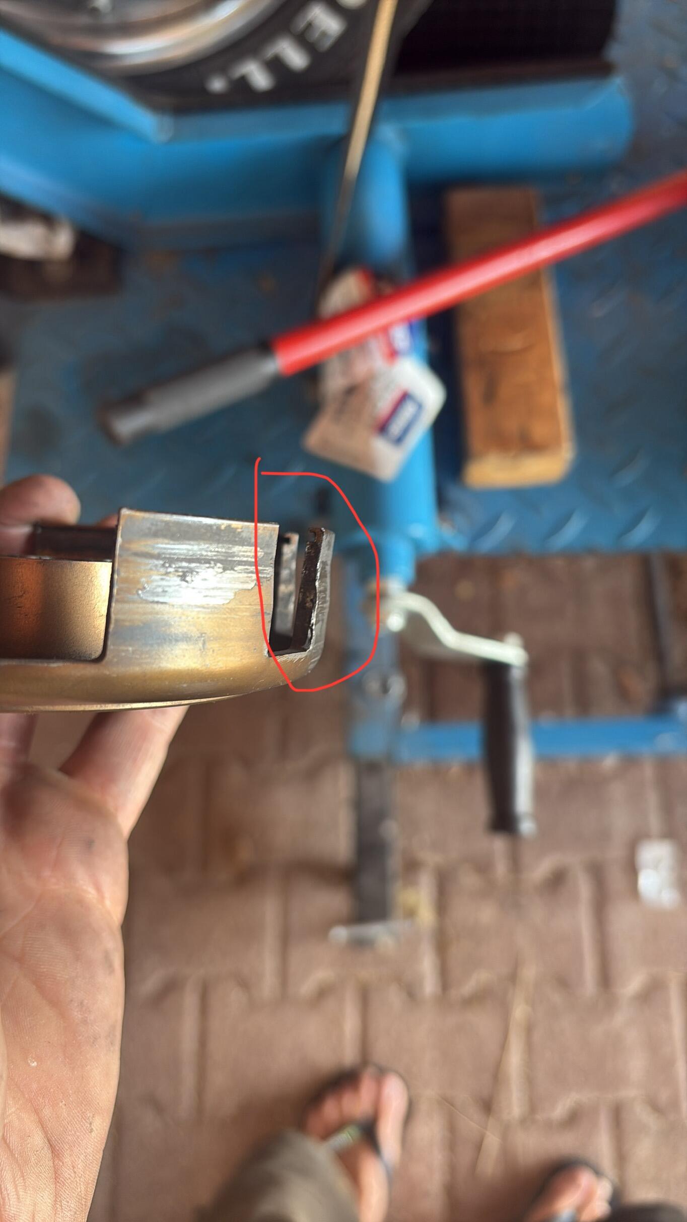

Moin, ich habe jetzt auch mal was.
Seit ner gewissen Zeit rupft meine Kupplung beim anfahren. Hatte erst die Molle nun die Stahl drin, aber beide haben das gleiche Problem.
Wenn sie kalt ist ist es schlimmer als wenn der Motor warm ist. Es rupft nur ganz zu Anfang, wenn man den Punkt gekonnt übergeht rupfts fast nicht.
Ich habe jetzt nochmal alles zerlegt und die Zwischenscheiben entgratet.
Was halt auffällt ist, dass die Messingbuchse immer lose ist.
Kann es sein dass sich das Ritzel verkantet? Der Unterstand des Ritzels ist mehr als ausreichend, habe zusätlich nochmal ein Ölpumpenritzel mit ner tiefen Phase genommen um ganz sicher zu gehen.
Ölleitblech ist verbaut und man findet gelegentlich auch Öl in der Kupplung.
Primär fühlt sich ok an, werde aber den Motor demnächst spalten und die nochmal erneuern.
Irgendwie stehe ich gerade auf dem Schlauch.

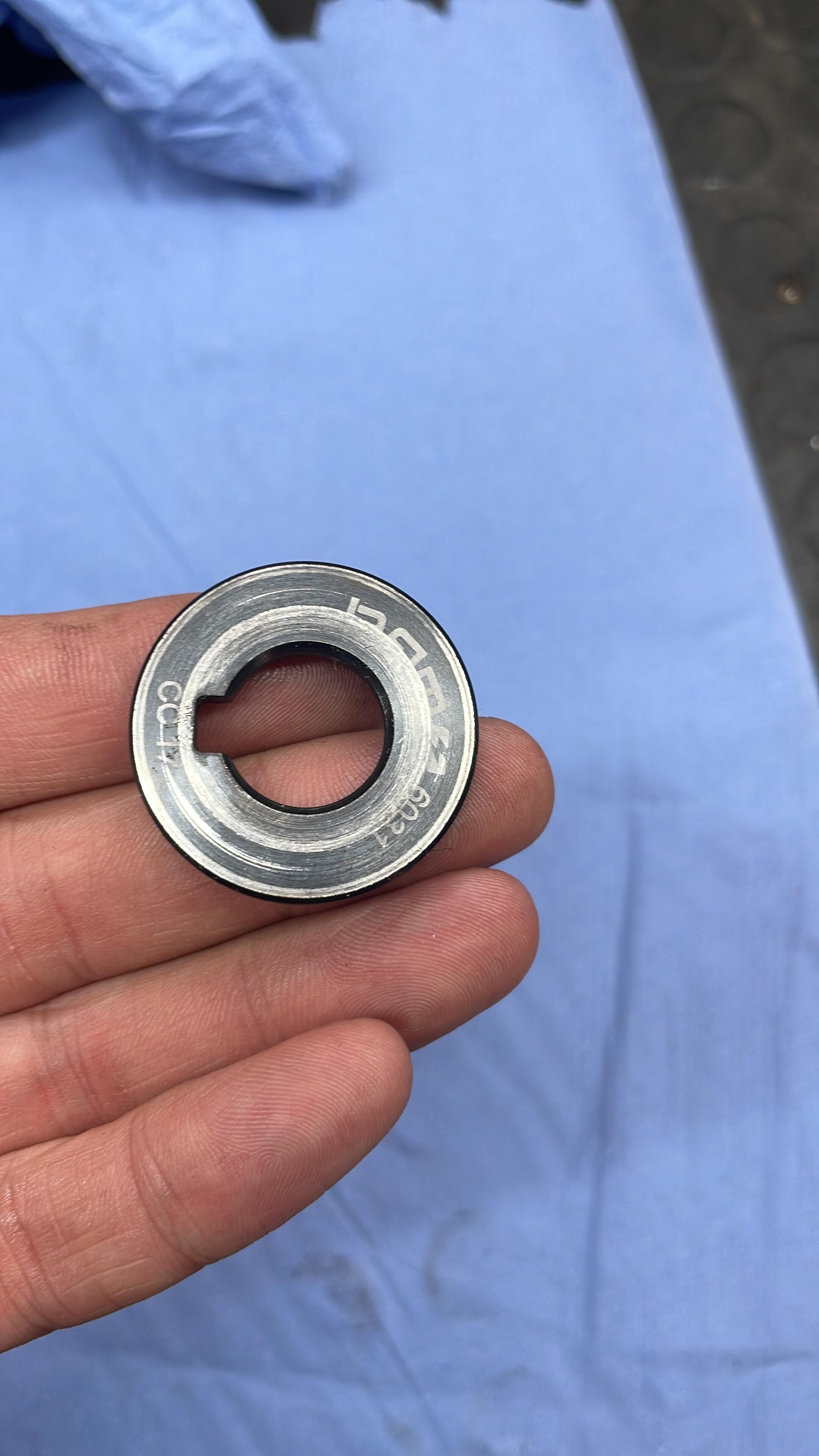

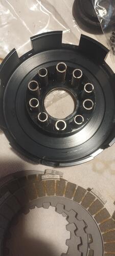

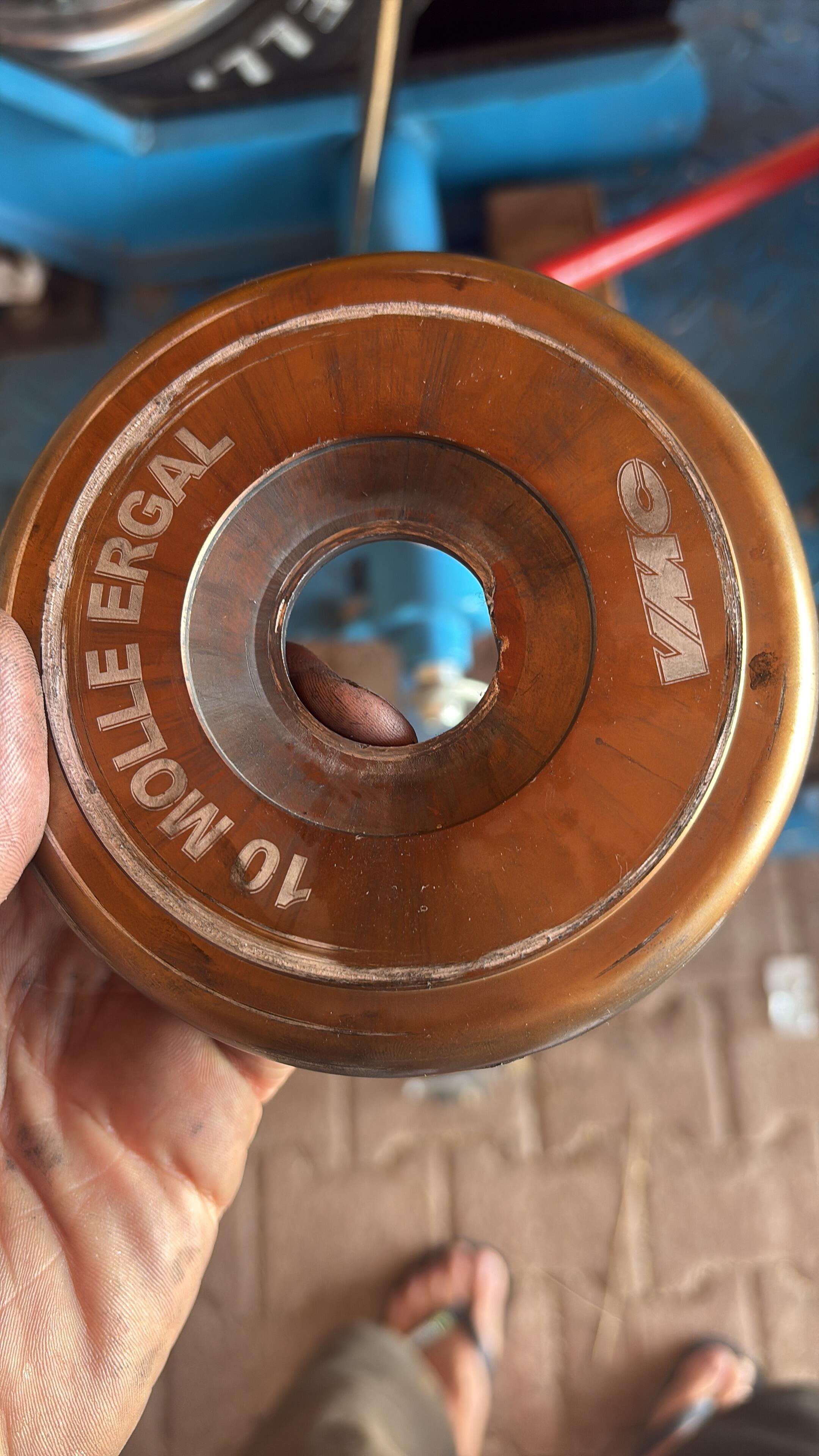

Habe eine VMC ergal Kupplung in einen TX 200 Motor gepackt. Weil ich keine Lust auf Fräsen hatte mit BGM CNC Deckel. Deckel geht schwer drauf, der steht an der Kupplung an.
Kupplung rutscht.
Wenn ich ohne Druckplatte zusammenbaue grift die Kupplung.
Die PX 7 Feder Kupplung die drin war hatte dasselbe Problem. Komischerweise ist der Druckpilz wie neu. Haben die Spanier da rumgebastelt?
Könnte die Distanzscheibe auf der Kurbelwelle eine falsche Dicke haben?
Ich nehm die Kupplung noch mal raus und schaue ob die dicke Scheibe als erste drin ist. Falls ja könnte ich ausprobieren ob das ohne die Distanz funktioniert.
Wie sehr ihr das?
Der Klassiker war es.
Ich hätte geschworen die Reihenfolge stimmt.
Aber natürlich hatte ich das Packet genau falsch rum drin, dicke Scheibe ganz oben drauf.
Reihenfolge korrigiert und zusammegebaut sieht das gleich viel besser aus. Kupplung greift und trennt wenn ich am Hebel ziehe. Ich geh mal auf Probefahrt.
Am 13.5.2025 um 07:50 schrieb fuffbuff:
...Was halt auffällt ist, dass die Messingbuchse immer lose ist...
Das würde ich als erstes mal beheben und dann schauen ob sie immer noch rupft
vor 42 Minuten schrieb Flowson:
Ich hab neulich ein Rupfproblem bei ner Cosa 2 durch eine vollflächige Verklebung der Buchse mit „Fügen Welle Nabe“ scheinbar behoben. Da noch neue Beläge reinkamen (gleiche wie zuvor), kann ich keine 100% Garantie liefern. Und die Kiste ist seitdem leider noch nicht wirklich viel bewegt worden.
Versuch ist es aber allemal wert.
