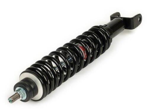

Kurze Frage in die Runde der YSS hinten bei v50 Fahrerpool...ich hab hier den Dämpfer:
https://www.scooter-center.com/de/stossdaempfer-hinten-yss-pro-x-320mm-mit-tuev/abe-vespa-pk50-s/xl-pk80-s/xl-pk125-s/xl-schwarze-feder-ysx3202b?number=YSX3202B
sto_d_mpfer_hinten_yss_pro_x_320mm_vespa_pk50_sxl_pk80_sxl_pk125_sxl_schwarze_feder_ysx3202b_4_.thumb.jpg.d15ecbca0ac07190c226c3a00c13841a.jpg
Welcher Gummi passt auf dieses Gewinde drauf. Ich habs jetzt mit der Gewindelehre noch nicht nachgemessen, aber Messchieber hat was von 9,7mm Durchmesser angezeigt, also eigentlich M10? Feingewinde?
Habt ihr nen Link zum richtigen Gummi? Oder wird der Dämpfer immer mit Distanzstück gefahren und dann mit Gummi?
Hab jetzt wieder den Standard v50 Dämpfer drinnen, der ein normales M9 oben hat und in den normalen Gummi bei der v50 passt.

Hab mal die Suchfunktion mit dem Begriff "Silentblock" gefüttert, so wie das soll. Dann kam auch schon direkt die richtige Antwort hier weiter vorne im Thread. Das ist also der falsche Dämpfer. Ist nicht schlimm, hab ja auch ne PK hier stehen. Dann kommt der da drauf oder ich schneide, wie weiter vorn beschrieben, den Silentblock auf M10x1,25 auf. Das mit den beiden Gummis, die dabei sind, kam mir gleich irgendwie unpassend vor...ich hatte das zwar schon gesehen, konnte es aber nicht zuordenen :laugh: Ich hatte den übrigens bei vespatime.it sehr günstig gekauft, aber die haben dann den falschen geschickt.
Bearbeitet von Dr.Tyrell
So nen Ausbruch hab ich am T5 Polini verrundet und weitergefahren. Da sah der Rest aber besser aus. War der im Schraubstock ohne Schonbacken? Ringe sind auch nicht mehr so schön.
Du hast da nen PK Dämpfer und der passt nicht in eine V50. Daher passt da auch kein Silentblock auf den Dämpfer. Oder verstehe ich die Frage nicht.

vor 1 Stunde schrieb dorkisbored:
Historie der Frage war, dass ich einen PK Dämpfer habe und das nicht wußte. Dann hab ich mich darüber gewundert, dass der nicht auf den Silentdämpfer passt und habe hier gefragt. Hab nach Stoßdämpfergummi anstelle von Silentblock gesucht und wurde nicht fündig.
Dann noch mal den Suchbegriff angepasst und dann kam @bomplex Frage und Deine Antwort :cheers:
Sorry für die Verwirrung der Verwirrten!
