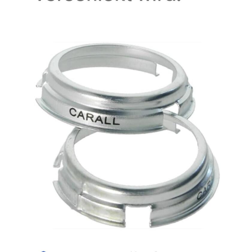

Den Umbau auf massefrei und Vollwellenregler habe ich auch schon überlegt, wollte das bei der Alltagsratte aber eigentlich vermeiden.
Da ich keine R2 P45T mit 12V 35W finden kann werde ich es mal mit einem Adapterring PX43T auf P45T probieren. Die HS1 mit 35 Watt funktionieren ja normalerweise recht gut mit der Lussoelektrik.
An der Serveta Lince passen diese Adapterringe nicht. Rausgeschmissens Geld war das.
vor 1 Stunde schrieb DocMed:
Mal schauen ob das mit dem TX Scheinwerfer passt. Wenn nicht nehm ich eine alte Funzel mit P45T und arbeite den Ring zum Adapter um. Wir werden sehen...
Bearbeitet von spiritspace
Das geht aber nach meiner Erfahrung langfristig nur gut, wenn da auch dann DC und nicht AC an der LED Birne anliegt.
Auch bei den für AC (vermeintlich) “freigaygebenen” Varianten haut’s das Ding irgendwann durch und dann ist halt dunkel.
Mit DC sicher eine gute und erleuchtende Variante.
