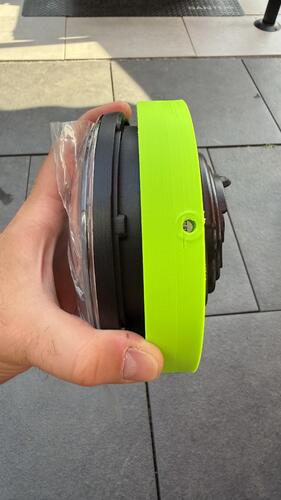

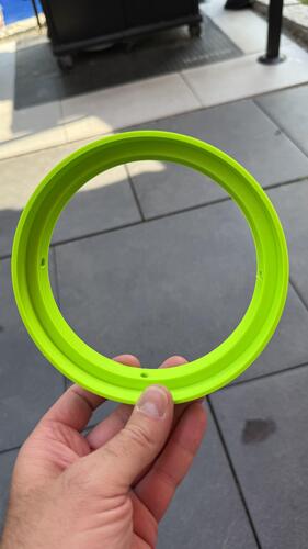

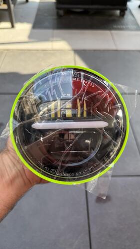

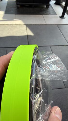

  • @B.Sub   Ich hab den Ring aus Metall gebaut.   Mittlerweile hab ich einen weiteren Ring mit dem 3D-Drucker gedruckt, allerdings noch nicht getestet.  Bei Interesse PN.

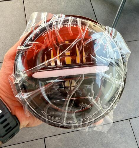

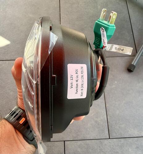

    Hab bei mir auch einen LED Scheinwerfer verbaut, allerdings einen vom Chinesen   Hab mir dafür einen Adapter Ring gezeichnet   Schaut montiert so aus     https
