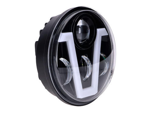

Hab den SIP LED Scheinwerfer für PX gard bei mir liegen und wollte den einbauen...
Aber so einfach ist das wohl nicht.  :mad:
Da ist ja nicht mal Halterzeug dabei, damit man den Montieren kann. :gsf_tumbleweed:
Das ist mehr oder weniger der nackte Scheinwerfer mit ohne nix. :wow:
Muss man sich da jetzt echt was selber basteln ?!  :wallbash:
oder hab ich da was übersehen ?!

Danke für die Info, dann kannst ja gleich den billigen für 50 euro von eBay nehmen wenn das so ist!
Nicht das der SIP der selbe ist mit 400 % Aufschlag!
Bearbeitet von dr.sonny
bin grad dabei mir was schönes zu basteln. :-D
aber ich werde mich mal bei SIP erkundigen was das soll...
Das wär schon ne Frechheit sowas als PX Scheinwerfer zu verkaufen, und dann kann man das ding so gar nicht verbauen. :mad::sneaky:
Nein, da ist leider keinerlei Montagematerial dabei, genau so wies im SIP-Text steht. Da muss man wirklich selber basteln. Außerdem ist zu beachten das der Beamer grad mal 145cm Durchmesser hat was einen doch deutlich sichtbaren Rand zwischen Scheinwerfer und Lenker lässt. Der Scheinwerfer ist von Highsider und, ich unterstelle, eher nicht für 50 EUR auf Ebay zu bekommen :-)
Ich denke da Fehlt noch ein Montagekit vom SIP, eventuell wieder a bisserl früh im Webshop das Produkt.
Ich hab da was aus dem 3D Drucker gebastelt. Am Bild nur der Proto und die Halter waren auch nur zum Einpassen, sind in zwischen auch aus CF-PA Plaste....

Habe ich das jetzt richtig verstanden?
Es gibt ein Montagekit für PX, aber das kostet extra? :-)
Die Scheinwerfer SIP PERFORMANCE LED gibt es mit passendem Lampenring in den Farben silber oder schwarz für Vespa 125 GTR/TS/150 Sprint V/180-200 Rally und passendem Montagekit für Vespa PX80-200/PE/Lusso/`98/MY/`11/LML Star 125-200 2T/4T.
Bearbeitet von GrOoVe
Es gibt derzeit den SIP Performance LED Scheinwerfer nur für die Rally/SprintV/GTR/TS Lenker als Komplettversion mit Lampenring. Für die PX gibt es den Komplettsatz "noch" nicht.
Es gibt aber den LED Lampeneinsatz Solo als "Ersatzteil" ohne Montagekit (57268300) und genau daran versuche ich mich/wir ;-)

soweit ist er schon mal drin.
Ist jetzt nicht so schön.... sieht man aber eh nicht.
Aussen kommt dann noch ein Gummi oder sowas hin das der Ringspalt ausenrum besser zu ist.
Ansonsten passt das ja schon mal ganz gut. :lookaround:
Aber schon ein Witz von SIP ohne Befestigungsmaterial zu verkaufen.
man könnte da ja reltaiv Easy mal was aus einem Blech Laisern lassen.
bischen Biegen ein paar Schrauben dazu und fertig ist der Halter.
Naja, vieleicht mach ich mal ne Zeichnung... dann könnte man da was aus edelstahl Laisern lassen. ein bischen schöner...

also die LED an sich ist schon Heller...
aber leider sehr "Punktuell" :dontgetit::blink:
puhh... mal abwarten wie das dann auf der Strasse ist.
Vergleich mit Orginalscheinwerfer mit H4 Birne.
Ich denk man kenn was H4 und was LED ist. einmal Abblendlicht und Fernlicht.

Das gefällt mir leider gar nicht. Hätte ich anders erwartet. Würde ich nicht fahren wollen. Oder man muss sich einfach nur dran gewöhnen und erkennt dann später Vorteile gegenüber H4.
Danke an AiC-PX für die Bilder! Hab inzwischen auch einen „Batterietest“ gemacht und kann diese wirklich ungewohnte Ausleuchtung bestätigen! Im Vergleich zu meinem PX-Alt Bilux Scheinwerfer ist das schon besser aber ich finde das Ergebniss auch schwächer als um die Kohle erwartet. Was den Ausleuchtungsbereich direkt vor dem Kotflügel betrifft denke ich das man mit Klarglas und H4 sogar besser unterwegs ist. Für die Voraussicht und das Fernlicht ist der Led-Brenner für mich rein subjektiv zwar wesendlich heller aber sehr punktuell ubd damit für das Fahrlicht kein echter Vorteil, das Fernlicht allerdings wird aber auch wirklich zu einem Fernlicht, das ist toll aber fahre sehr selten mit Fernlicht.
Trotzdem werd ichs im Frühling genau so machen wie Ducman schreibt und mal damit fahren, mal sehen wie sich der Beamer im Tagebetrieb bewährt und sich das Auge gewöhnt.

Hat der Scheinwerfer eine LED oder mehrere?
Mein noies Auddo hat auch LED.... aber dort ists der Wahnsinn im Vergleich zu ner H7 oder gar H4. Dort ist die Ausleuchtung im Vergleich selbst zu Xenon um Welten besser. Da eben Multi-LED. Aber das wissen ja die meisten.
Auf der Straße entpuppt sich der LED Scheinwerfer als gar nicht so schlecht.
:sigh:
also da ist der Unterschied zur H4 schon besser im Ergebniss.
Das hat sich in der Werkstatt anderst dargestellt.
Aber auf der Straße schaut das schon viel besser aus.
Die Ausleuchtung ist da echt gut... und da kann man eigentlich nicht meckern.
Sattes Licht ab Standgas.
Vorallem das Abblendlicht ist echt super.
Beim Fernlicht fehlt mir ein bischen die Ausleuchtung der ersten paar Meter.
Leuchtet aber richtig weit.
kein vergleich zu H4 Brine.
Ich werd das jetzt nochmal so anschließen das beim Fetnlicht das Abblendlicht mit an bleibt.
Dann sollte das passen.
und der Scheinwerfer muss insgesammt nochmal nach oben gerichtet werden.
Leider hab ich nur die Fotos wo der noch recht weit nach unten geneigt ist.
