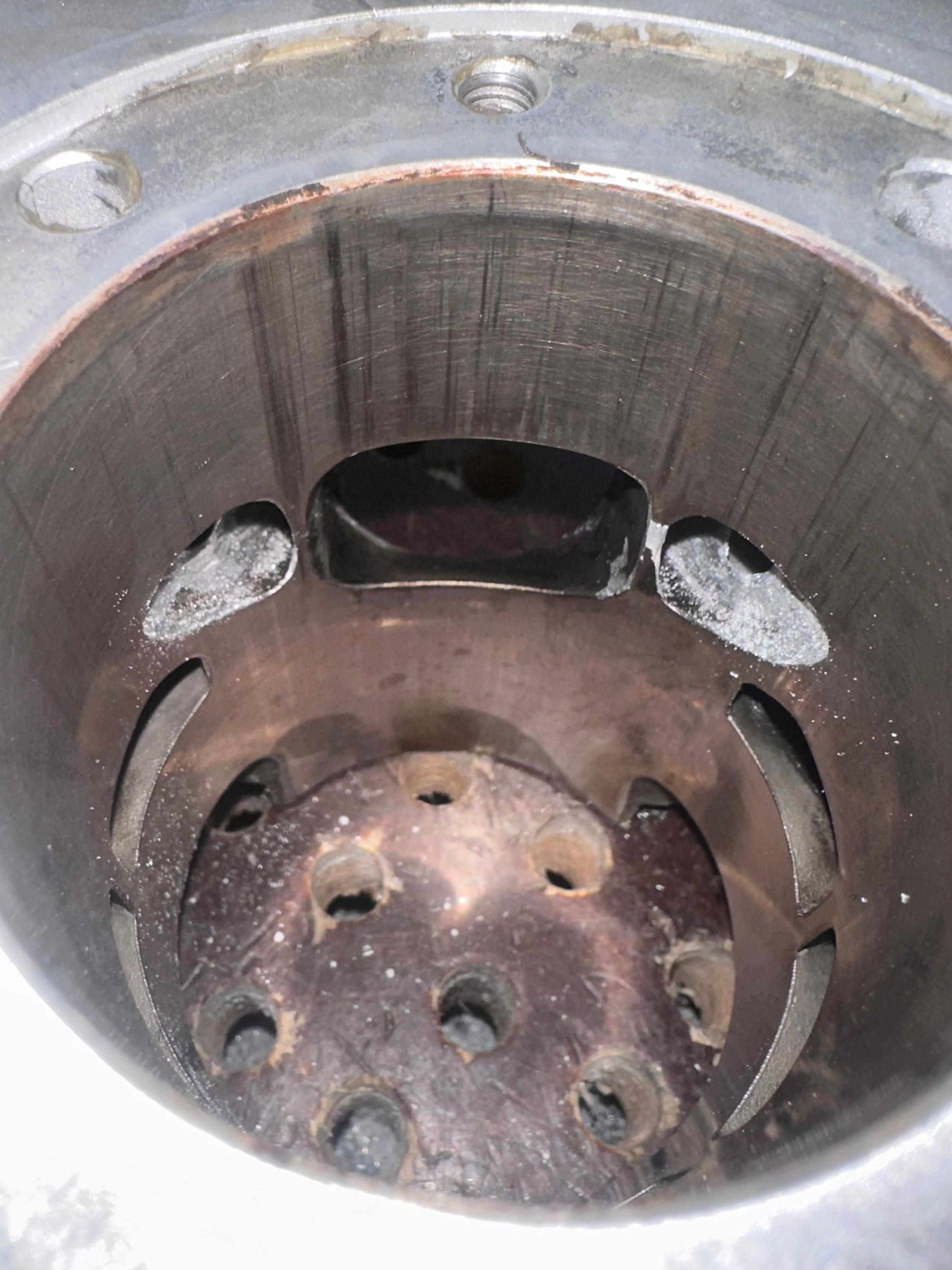

Hallo, ich habe heute an meinem kaputten et7 etwas rumgefräst. Ich hab jetzt oft gelesen dass man bei Durchbruch zu den Stehbolzen mit o ringen abdichtet. Wie macht ihr das so und was haltet ihr von der Bearbeitung? Was kann man besser machen und was ist ganz gut? Wie viel kann sowas bringen.
PS: Ich weiß das der rechte Nebenauslass länger und unsauberer ist. Ich hatte keine zeit mehr alles ganz fertig zu machen.
LG
vor 10 Stunden schrieb demonsword aka alex:
LG
Würd mal sagen, die Hilfsauslasskanäle sind viiiel zu gross!
Halb so gross und evtl. nochmals 1-2mm kleiner wäre in .O.
Der ganze Trend geht Richtung winzig kleiner Hilfsauslässe, z.B. die Falc Zylis, seitdem die Hilfsauslässe wirklich winzig sind, laufen die zylis super und lassen sich vom Setup her deutlich einfacher abstimmen.
Was ist am rechten Steg zwischen Hauptauslass und Nebenauslass passiert, sieht aus wie wenn hier die Beschichtung abgeplatzt wäre?
Dann hätte ich den Steg 1,5-2mm breiter gelassen.
Hoffentlich willst nicht so fahren, das übersteht der Zyli keine 50km:-(
Ah sorry, seh gerade das dies nur ein "Probezylinder" ist!
Zu deiner Stehbolzenheizung, O-Ringe sind da nutzlos, du muss von oben bis knapp unter die Durchbrüche aufbohren und Röhrchen mit 0,5mm Wanddicke einkleben.

vor einer Stunde schrieb powerracer:
warum eigentlich? da kann doch oben und unten nix raus?
ich hab das noch nie gemacht. was nichts bedeuten muss. will nur sagen: selbst wenn man nix macht, geht der motor :-)
vor 1 Stunde schrieb light:
Mag sein,
aber wenn deine Auspuffanlage nicht 100%ig dicht ist, zieht dir der Motor über die Stehbolzenheizung immer Falschluft.;-)

Am 20.7.2025 um 21:37 schrieb demonsword aka alex:
LG
Ich find das super, dass du dir eine Zylinderleiche geschnappt hast um Fräsen zu üben! :thumbsup:
Ich erstelle mir für solche Arbeiten in der Regel eine Vorlage, die dann in die Laufbahn geklebt wird. So kann man sicherstellen, dass das Ergebnis genau symmetrisch ist und der Zielvorgabe entspricht. Die Zielvorgabe (wie groß soll der Auslass sein, wieviel größer als vorher, und wo trägt man am besten Material ab und wo nicht) wiederum erhält man, wenn man den Zylinder analysiert hat und weiß was man erreichen und verändern möchte. Mit den Daten aus der Analyse füttert man z.B. ein Tool (weitverbreitet und kostenlos z.B. hier: https://www.kiwibiker.co.nz/forums/showthread.php/187285-2-stroke-excel-for-ports-heads-and-pipes?p=1131226919#post1131226919 ) und das Tool gibt einem dann einen Bereich an, in dem man sich leistungs und drehzahlmäßig befindet und / oder in welchen man sich bei Veränderungen hinbewegen wird.
LG
Das würd schon gut rennen so Stege hätt ich bisschen dicker gelassen.
Abdichten am Kopf einfach mit Silikon an der Unterlegscheibe da kommt schon Siffe hoch sonst mit der Zeit..
vor 39 Minuten schrieb zowizo:
Mit Silikon an der Unterlegscheibe wird es garantiert nicht dicht…
vor 1 Minute schrieb Hockl:
mit Silikon an der U-Scheibe und in der Mutter ist das dicht..
