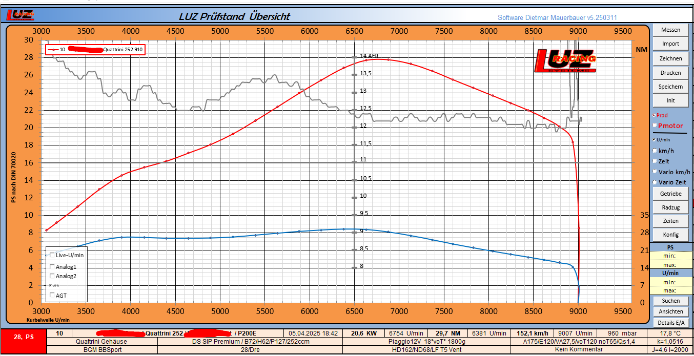

vor 20 Stunden schrieb 500 Miles:
Ist das immernoch Stand, dass man am M252 erstmal etwas den VA hochzieht ?
AS auch Räumen ?
und wenns einem nicht reicht, dann höhersetzen ?
Ziel: glatt laufender M252 mit Richtung 30 wobei bei 5000 ruhig schon 18-19 sein sollten.
PHBH30, VFORCE4, SIP Onkel Tomglocke, Polinib
Für das was du anstrebst musst du da gar nix fräsen.
244er mit 178/123, vhsh und Polini Box purzelt in etwa die angestrebte Leistung raus.
Mit Auslass hochziehen dann hoffentlich mehr. Mache ich gerade.
Damals bei meinem m232 wurde in die Breite gegangen bis zur stehbolzenheizung. Würd ich heut nicht mehr machen wenn Box gefahren werden soll.
  • Thanks 1
likes sind alle.
Danke fürs mitfiebern an @maxo @Schorse @mrfreeze
bin bei 125 179 scheinbar. ( Kopf ab,gemessen, wenn wir schon so schön diskutieren)
also 27 VA. er läuft etwas ruppig bis er auf Drehzahl ist. ich hätte gehofft, dass bei minimal mehr Vorauslaßquerschnitt das besser wird. ( wie bei 2 meiner Vespas , wo zuviel VA ansteht...)
edit : KODIS 0.4 0.5 0.8 1.0 1.2 1.5 U 2.0 sind da.
0.5er Kodi bringt es auf 122.6 zu 177
Kopf ist leicht ausgedreht . Verdichtung war so 11.3 oder so grob
es war 1.35 unten drin. jetzt kommt 0.85 circa rein. oben war nichts drin.
Bearbeitet von 500 Miles
  • Like 1
Am 11.5.2025 um 08:55 schrieb Hockl:
Bei mir haben die DRT Federn jetzt ca. 3000km gehalten, bzw. nicht gehalten.
Musstest Du die RMS Bleche im Umfang kleiner schleifen?
Ja, dass war aber nicht weiter wild...
Hatte noch die geschrottete DRT Feder, max. Leistung meiner Motoren 33PS/32Nm
läuft schon angenehmer jetzt !
ist jetzt gute 0.5 tiefer auf vielleicht 122 177 herum.
Zum Reisen wärs ok so.
Allerdings habe ich einen widerlichen Drehzahlbegrenzer grad. Vape CDI schon getauscht. dann wars kurz besser. schiesst wie ein MG.
So ab kurz vor peak oder so. ich veränder mal den Verbindungsgummi zum Gaser.
edit
ist die Vape. Der DZ messer zeigt dann plötzlich viel weniger DZ an. grr. Vape Pickup kapott  ?
edit verdeckter Kabelbruch der Masseleitung
