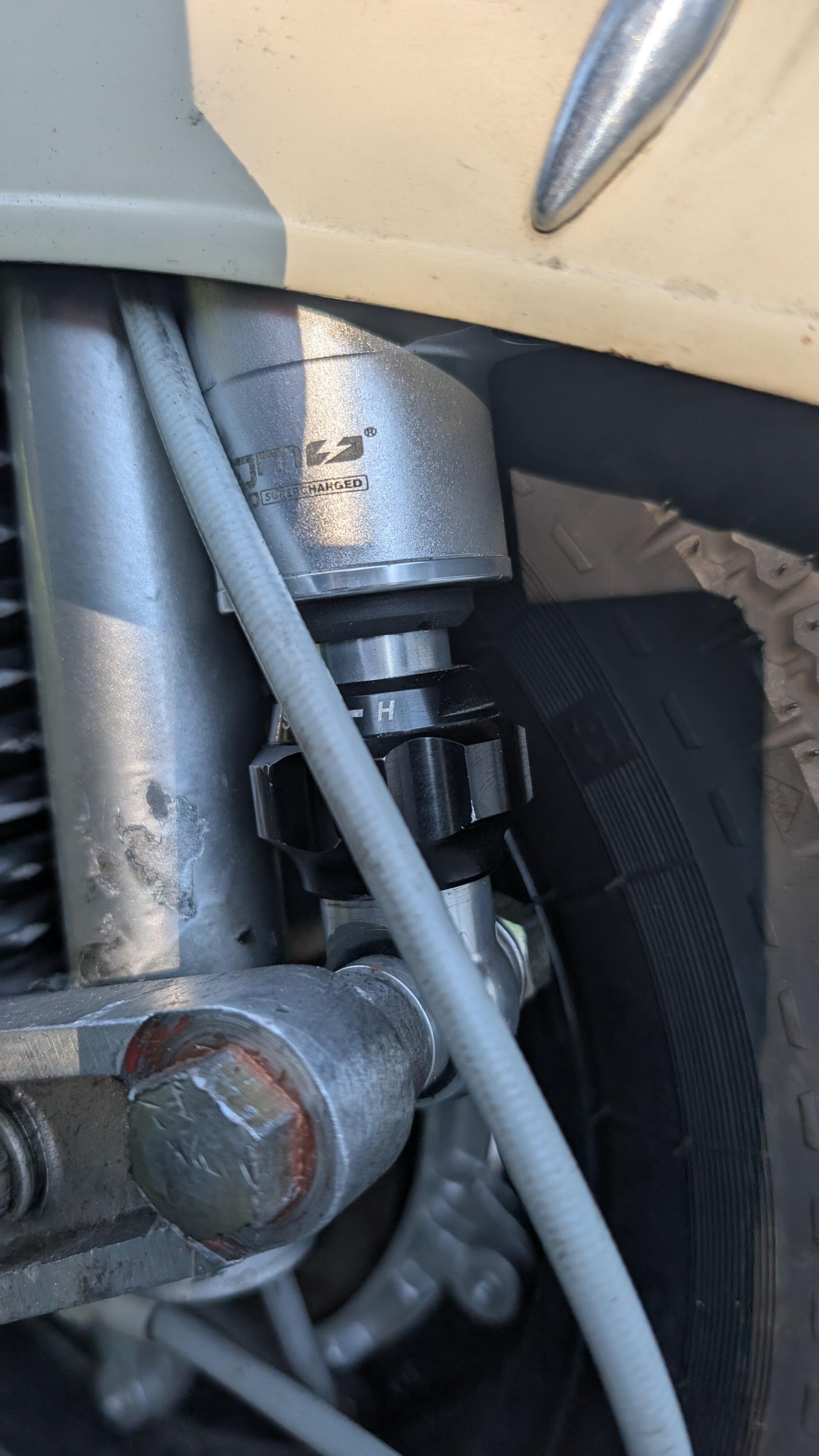

Ich hab das in meiner Struzzo drin, aber noch nicht so weit, damit zu fahren.
Was mich ein wenig stört, die Befestigung oberhalb, du drehst eine Schraube in den Dämpfer rein, aber auch nicht in viele Gewindegänge, weil es der Platz nicht hergibt und konterst das dann mit einer Mutter. Wird sich noch rausstellen wie gut das hält.
Das dürfte halten... die seitlichen 'Kräfte' dürften dort gering sein:thumbsup:
Und - viel wichtiger: ist es ein richtiger ' Dämpfer' oder nur eine Führung innen... ?!

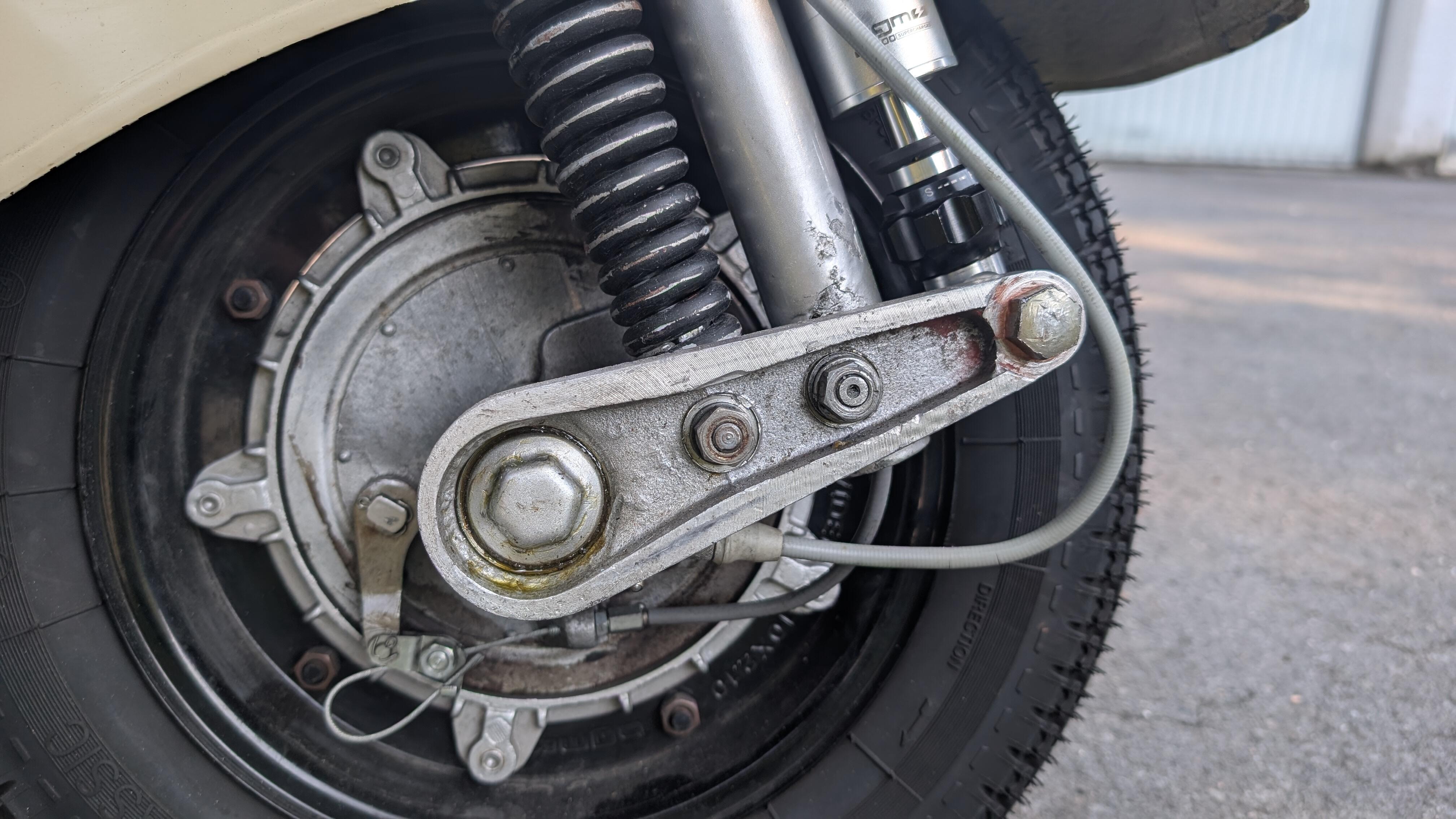

vor zwei Wochen verbaut mit einem BGM F16 Dämpfer.
ok schön - und gefahren ?!
bzw Infos ob ein ´Dämpfer´ integriert ist oder nur Führung ?
Bearbeitet von hacki
vor 55 Minuten schrieb hacki:

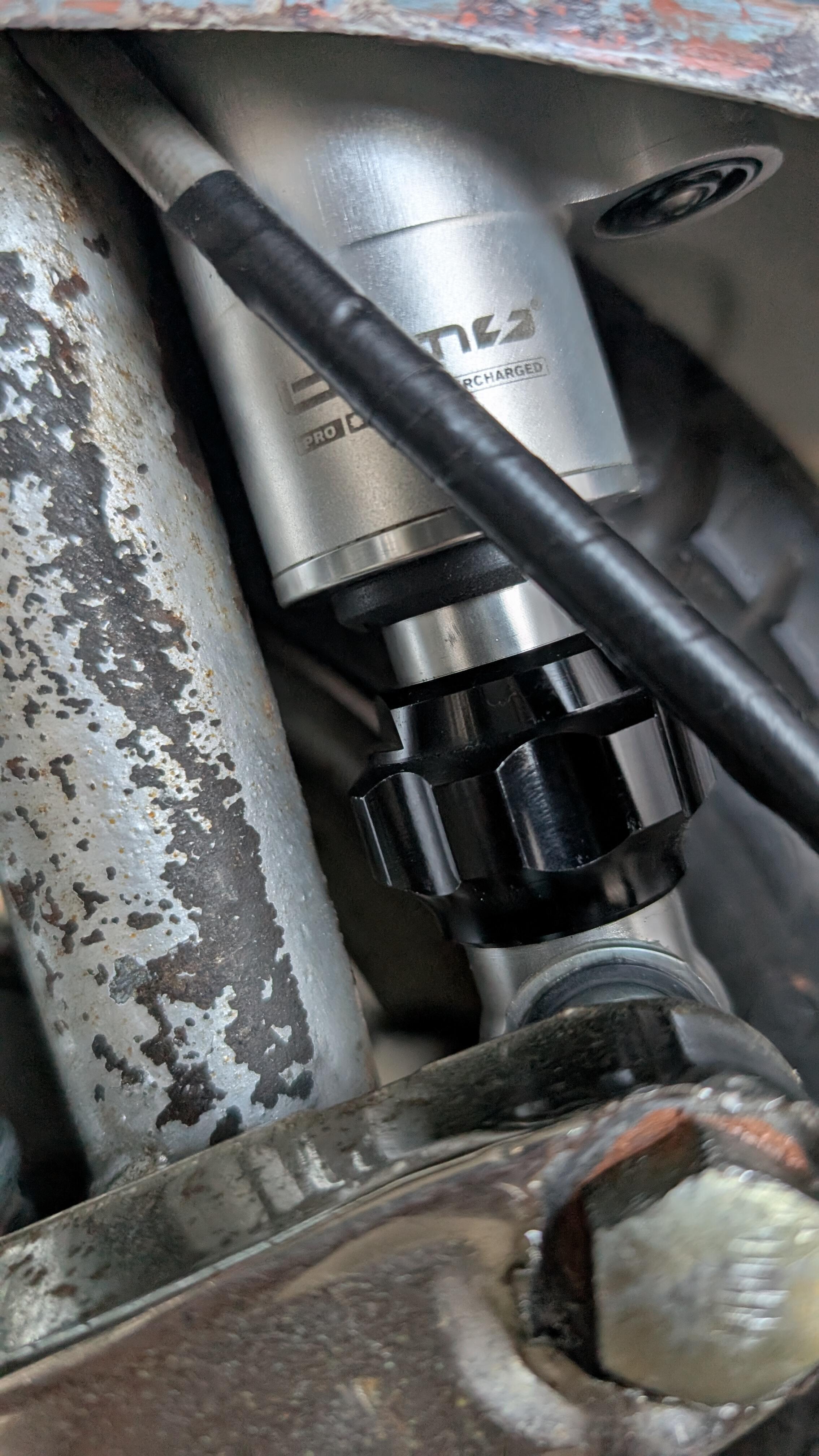

kein Dämpfer integriert., also nur Führung. Im Endeffekt komprimierst Du die Feder unten am Gewinderad, genauso wie bei einem Federbein hinten, indem du nach oben oder nach unten schraubst. Also machst Sie in gewisser Weise härter oder weicher. Eigentlich eine gute Idee, ob es das braucht oder nicht zu dem Preis muss jeder selbst entscheiden. Funktioniert aber auf jeden Fall. Passt auch plug and play. Bei der Verschraubung oben, hab ich keine Bedenken. Aber einen Dämpfer brauchste halt immer noch vorne. Wenn Du zu hoch drehst, steht der Dämpfer vorne voll auf Block, zumindest der BGM.
Ein passender Schlüssel zum einstellen war nicht dabei. Muss man mit Rohrzange machen. Sind zwei Gewinderäder zum Kontern.
Dafür zwei Distanzstück für oben.
vor 31 Minuten schrieb m2wo:
Genau das find ich toll an dem Ding...bei mir steht an ner GL Gabel trotz Originalfeder der BGM auf Block...so kann man das Ding wenigstens entsprechend verkürzen und damit den Dämpfer leicht ausfedern lassen.
Härter wirst die Feder vermutlich nicht machen können , weil die Härte ja vorgegeben ist durch die Feder. Die Federbasis kannst halt verstellen   :cheers:.
Bist schon mit gefahren?
Bearbeitet von weissbierjojo
vor 2 Stunden schrieb m2wo:
Wie der Verstellmechanismus funktioniert war klar - danke.
Und mit der Führung ist es so, wie ( zum von mir ) gedacht.
Anders wäre es auch mm nach nicht sinvoll.. Preis, hast recht - das muss echt Jeder für sich entscheiden... :cheers:

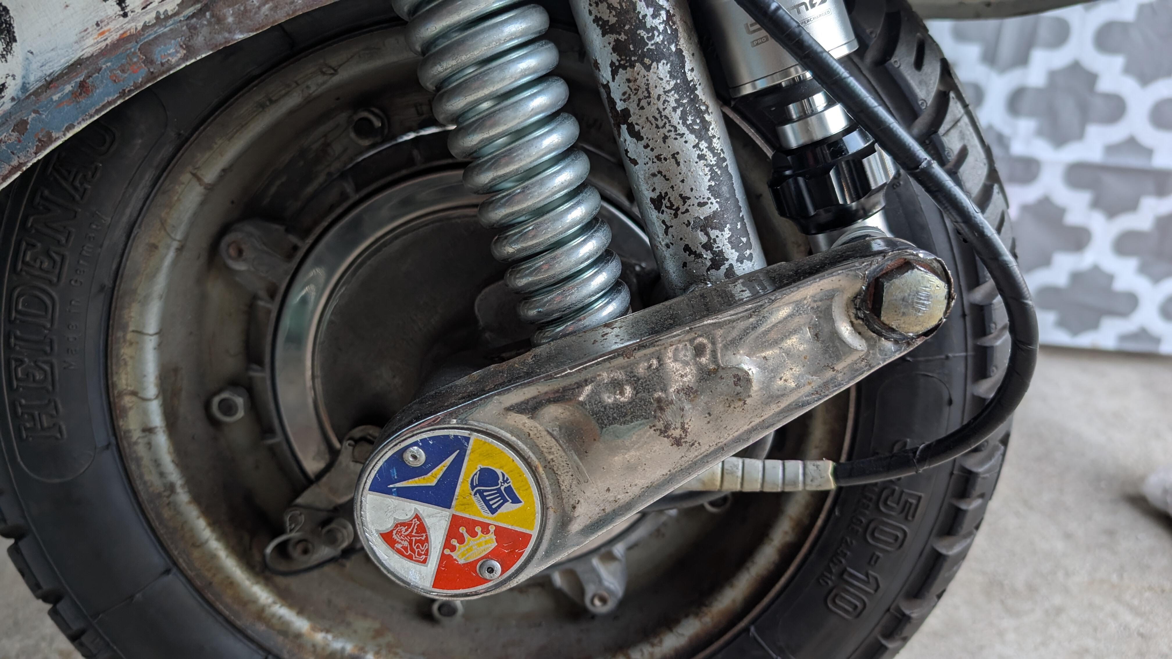

So, nochmal kurz zu der "Anschlagsgummi-Thematik" des bgm Competition Dämpfers. Habe an zwei Kisten (Motovespa 150S 2. Serie und Motovespa Sprint) rumgetestet:
Die Länge der Federn ist aktuell 175mm: helle Feder=Stoffi, schwarze Feder=Originalfeder.
Wichtig: mit der gekürzten Originalfeder taucht die Kiste beim Draufsetzen schon zu weit ein, daher geht das überhaupt nicht!!!
Anbei Photos im unbelasteten Zustand und wenn ich drauf sitze.
Nachtrag: muss noch den Test machen, den ein User hier vorschlägt. Kann auch sein, dass das so nicht fahrbar ist und die 175mm zu kurz sind. Das Ganze ist wirklich verhext und mMn ist der Dämpfer eine Fehlkonstruktion bzw müsste es ihn in verschiedenen Ausführungen geben.
