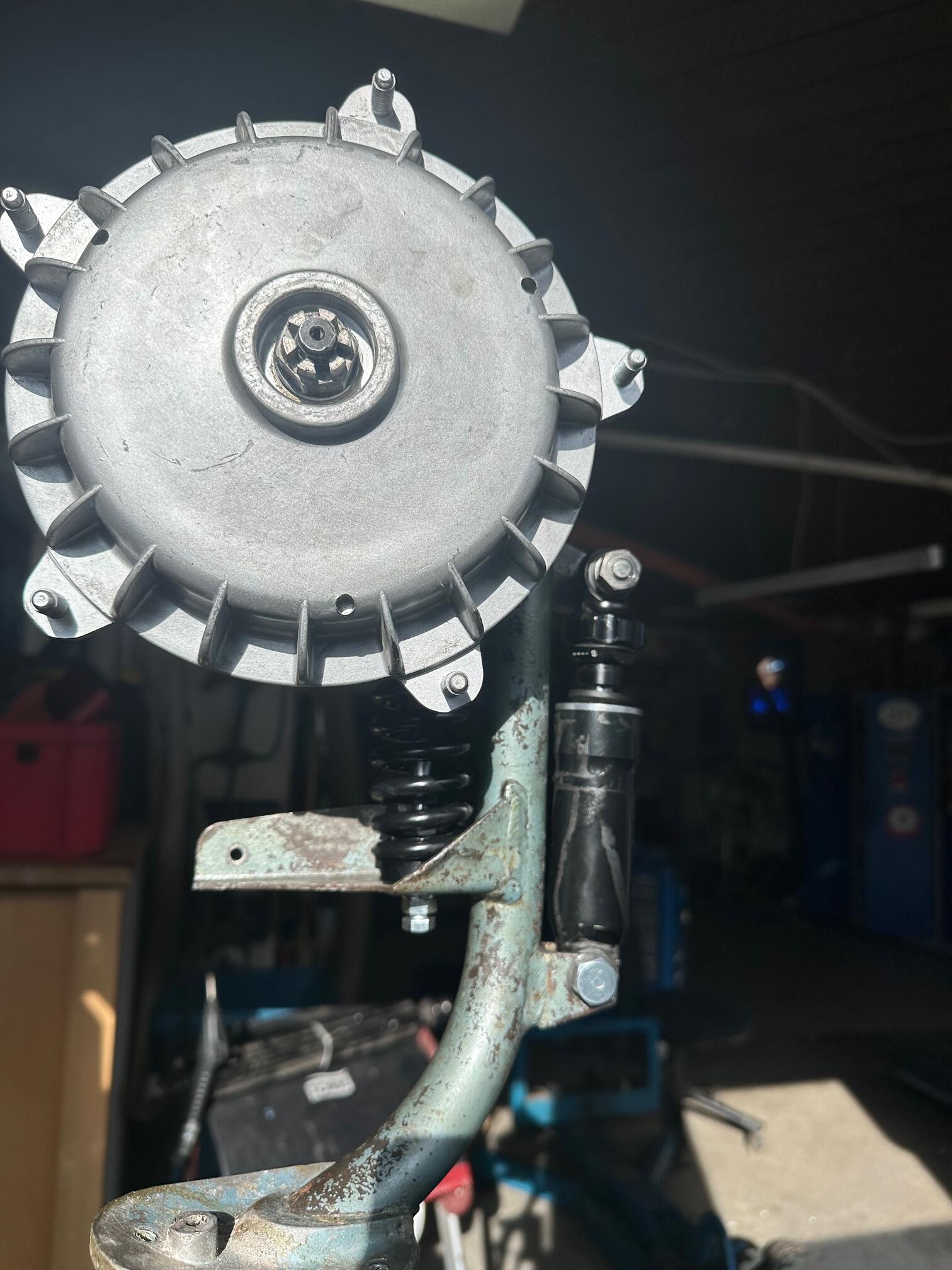

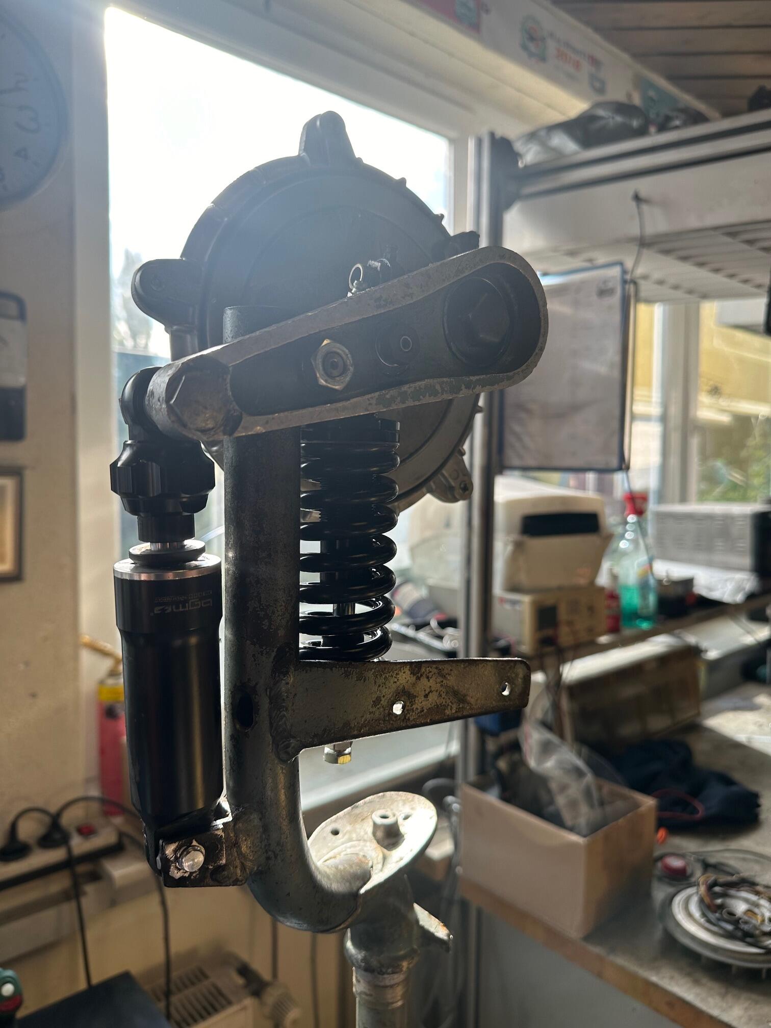

  5. Ist die Gabel einer T4 nicht auch identisch mit der Gabel Motovespa 150S - erste Serie (auch Serie 10 Zoll)? Kann das jemand bestätigen?
  6. das rechte Bild ist im unbelasteten Zustand. Also ohne mich. Aber auch während der Fahrt passt das. Ich habe von 180 über 165 bis 155 alles probiert! Ist auch das Original Lenkrohr der Ersten Serie! Komisch die Spanier:)
  7. Ich hab mir mittlerweile schon zwei MV150s, erste Serie aufgebaut. Musste auch rum probieren. Links im Bild. 165 Feder und BGM Dämpfer. Feder zu lang. Rechts im Bild. 155 verstärkte Stoffi Feder und BGM Dämpfer, das passt perfekt. Sieht zumindest bei mir so aus?!
