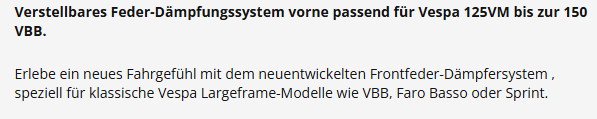

vor 13 Stunden schrieb ganja.cooky:
Sehr interessant find ich das. Nochmal zum Verständnis........die Oldie Gabeln haben Feder hinten und Dämpfer vorne (und dazwischen die Lenksäule).  Sehe ich das richtig, dass in der Feder drin noch eine Dämpferpatrone sitzt? D.h. die Gabel hat dann mit dieser Variante gleich 2 Dämpfer? Den vorderen kann man ja nicht einfach weg lassen??? Oder ist dann die "Wippe" quasi vorne und hinten gedämpft und gautscht nicht mehr so arg wie bislang? Fände ich sehr cool wenn das funktioniert.
Wenn das Dämpfer & Feder wäre dann fänd ich es auch gut... Artikelbeschreibung wieder nicht 100 % nachvollziehbar
vor 8 Minuten schrieb weissbierjojo:
Genau dieselbe Frage habe ich mir auch gestellt. Ich gehe tatsächlich davon aus, dass da nur das Teil draufkommt und sich davor eben die Gabel befindet. Da, wo normalerweise der Dämpfer sitzt, ist nichts.
Da sollte Mal jemand bei SIP anrufen und nachfragen :-) würde mich echt interessieren, wie sich das verhält und wenn es so ist, wie auch ich vermute, wie sich das Ganze fährt.
Der Preis ist dann nämlich in Ordnung, weil man ein Teil bekommt und nicht mehr zwei Teile kaufen muss.
Wobei ich wg Optik auf jeden Fall den ori / alt Dämpfer drin lassen würde... das säh ja gruselig sonst aus
Wenn mich nicht alles täuscht, ist das die Feder vom "Wer liebt der Schiebt" Raphael vom Zementbahnrennen.
Bei seinem Insta Auftritt hat er mal was drüber erzählt
vor 18 Minuten schrieb hacki:
warum? steht doch drin in der Produktbeschreibung: "Feder-Dämpfersystem"
@Tobi Wan Kinobi selbst wenn da vorne noch ein Dämpfer (sehe ich wie Hacki) dran muss, ist der Preis ok....Wenn ich sehe, dass schon gute Dämpfer für PX/PK bis 300 Euro kosten. Wenn diese scheiß Kinematik dann endlich schön funktioniert, warum nicht.
Bearbeitet von weissbierjojo
Es wird ausschließlich von ´Feder´ in der genauen Beschreibung geschrieben - genau wie: in Verbindung mit einem dämpfer dann top.. also nix als Ersatz für einen Dämpfer... so lese ich das
Es steht ja auch ´verstellbare Dämpfung´ im Text - was wohl eher als verstellbare Federung/rate zu interpretieren ist...
dazu dann das Problem wg ´auffällig´ - dann ohne ABE... also auch wieder ein Punkt mehr auf der Liste
Man sieht ja innen die Kolbenstange. Für mich liest sich das so als wäre da ne Patrone drin. Oder ist das nur um dem Konstrukt Stabilität zu geben?
Davon gehe ICH erst mal aus... ohne so eine Art 'Führung ' würde das zu instabil sein...
Wenn man sich den Durchmesser der 'Kolbenstange ' anschaut * Schraube von oben statt Mutter ) bleibt da nicht viel Platz für ordeliche Dichtung/ Kammern usw
Bearbeitet von hacki
