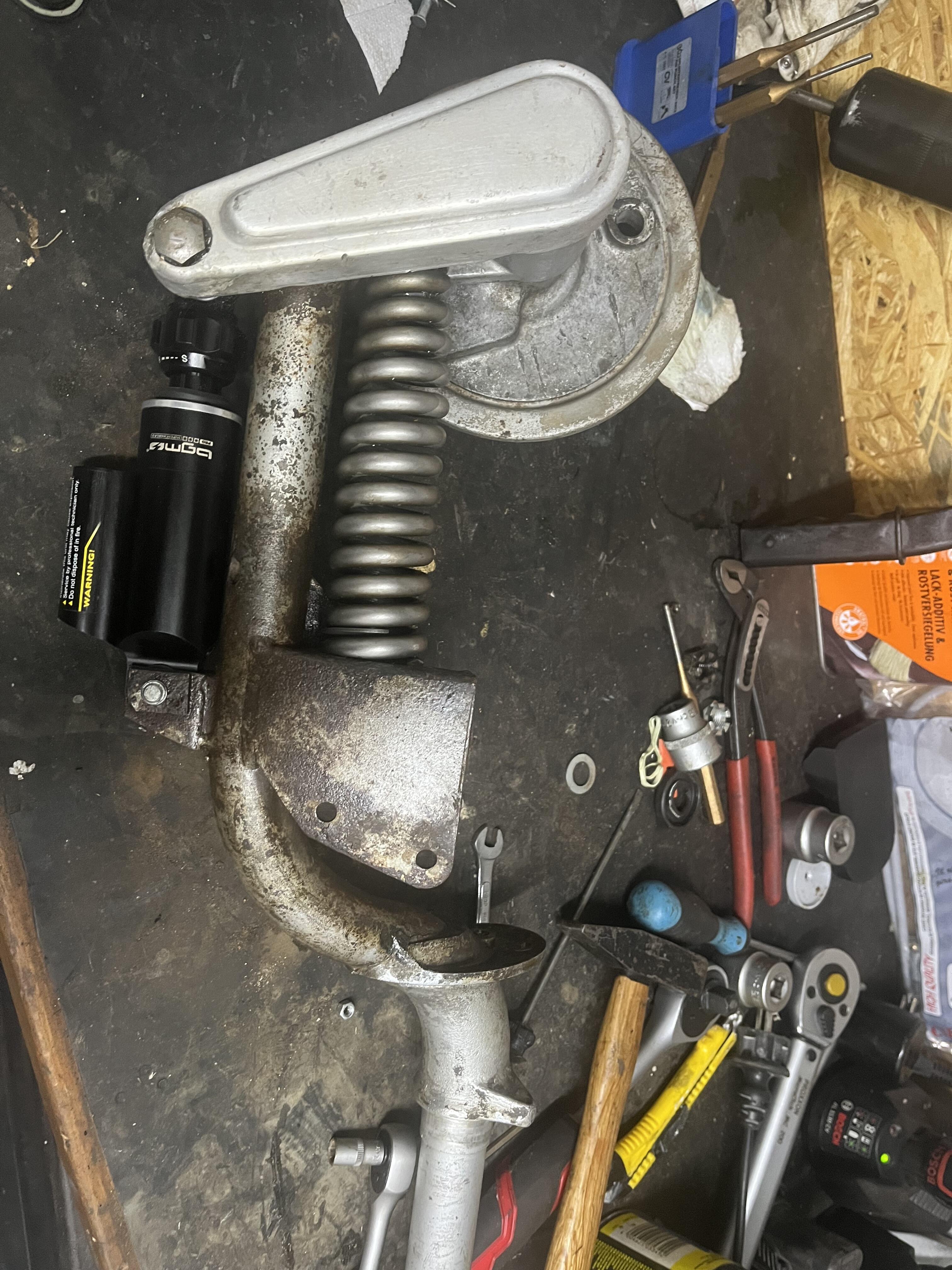

vor 21 Stunden schrieb Tobi Wan Kinobi:
Kannst du das mit der kürzeren Einbaulänge des Dämpfers bestätigen?
Na sicher, steht doch weiter vorn in Schrift und Bild. Ein Video mache ich nicht auch noch dazu... ;-)

Hier mit 165mm Feder auch stark gequetschtes Gummi. Original war die Feder auch 165mm, woran kann es dann liegen?
Toleranzen bei den mistigen Repro Federn. Oder der in meinen Augen zu lange BGM Dämpfer. Flex. nen Stück ab an der Feder und gut is.

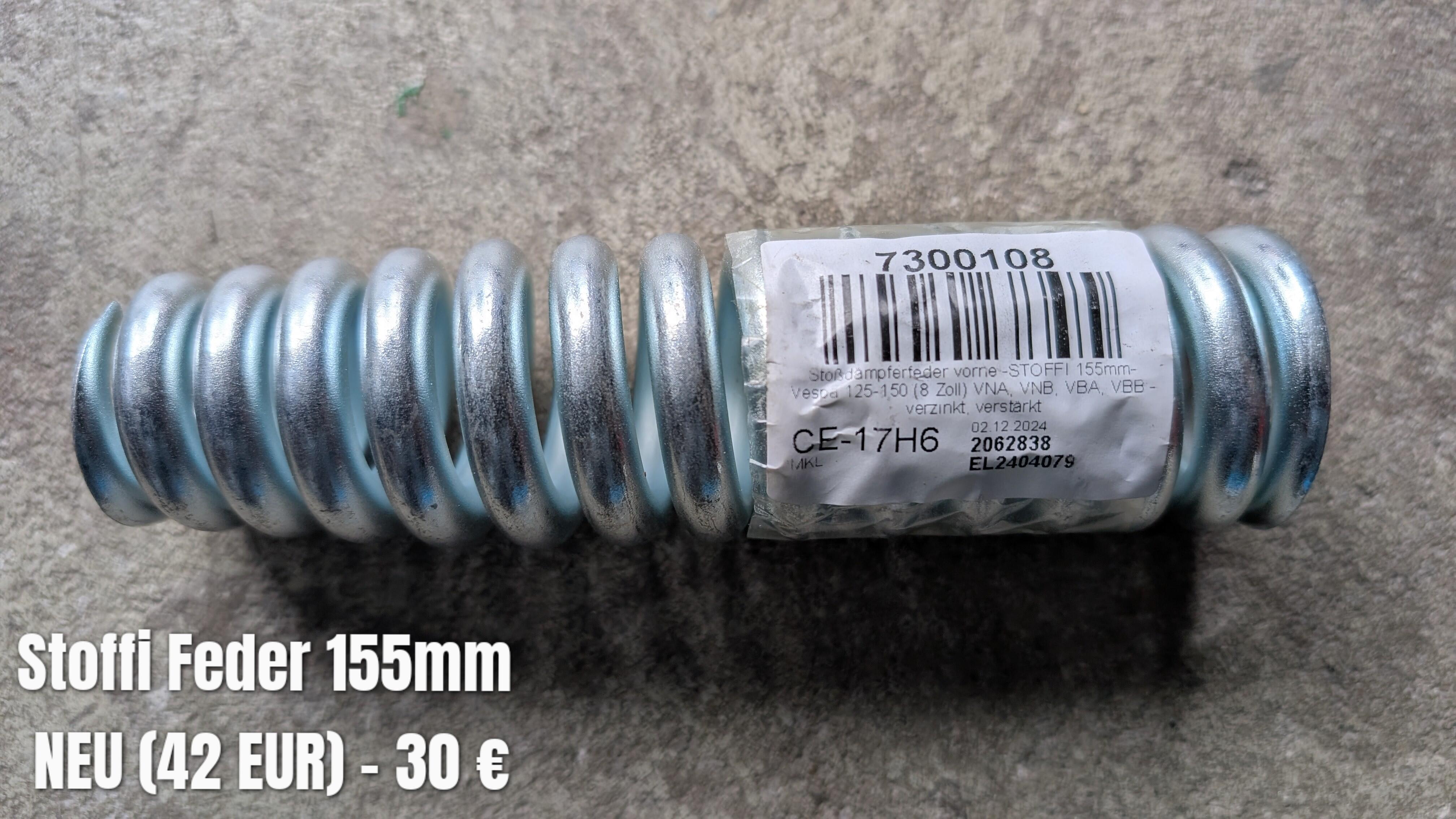

Hätte noch eine nagelneue 155mm Stoffifeder abzugeben, nie verbaut. Bei Interesse bitte PN.
155 ist vermutlich zu kurz - Blocklänge beachten! Nicht, dass der Dämpfer in der anderen Richtung ansteht oder gar die Schwinge beschädigt wird. Das sollte man sich ganz genau ansehen!
Wie hier schon zig mal fest gestellt wurde: der BGM Dämpfer ist eingefahren zu lange. Kann den Hype um den BGM gar nicht mehr verstehen, das Teil ist den hohen Preis nicht wert.

Ja, 155 kann zu kurz sein, das stimmt. Muss man testen...kenne Welche, die diese Kombi zB auf Sprints fahren.

Also bei mir hat der BGM mit original Feder schon gepasst auf MV GT160 (s.o.).
Edit: Und der Gummi unten sieht nach 1500km noch aus wie beim Einbau.
Bearbeitet von salvatorescilaci
Ich fahr den BGM auch problemlos mit der SIP 165mm Feder.
Werde nochmal wie beschrieben testen Ob die Feder erst auf Block geht oder der Dämpfer was falsch wäre.
Und evtl. dann nochmal schauen ob ich nochmal 1-2mm abschleife von der Feder oder die Originale verbaue.

Je nachdem "passt" das schon rein, im Sinne von montierbar. Oder es wird halt passend gemacht. Habe ich ja auch, aber es geht halt definitiv Negativfederweg verloren, denn alle originalen oder günstigeren original-Nachbauten, die ich bisher in den Fingern hatte, sind deutlich kürzer, wenn eingefahren.
Meine MV liegt vorne etwas tiefer als mit dem Originalzeug, was mich schon stört.
