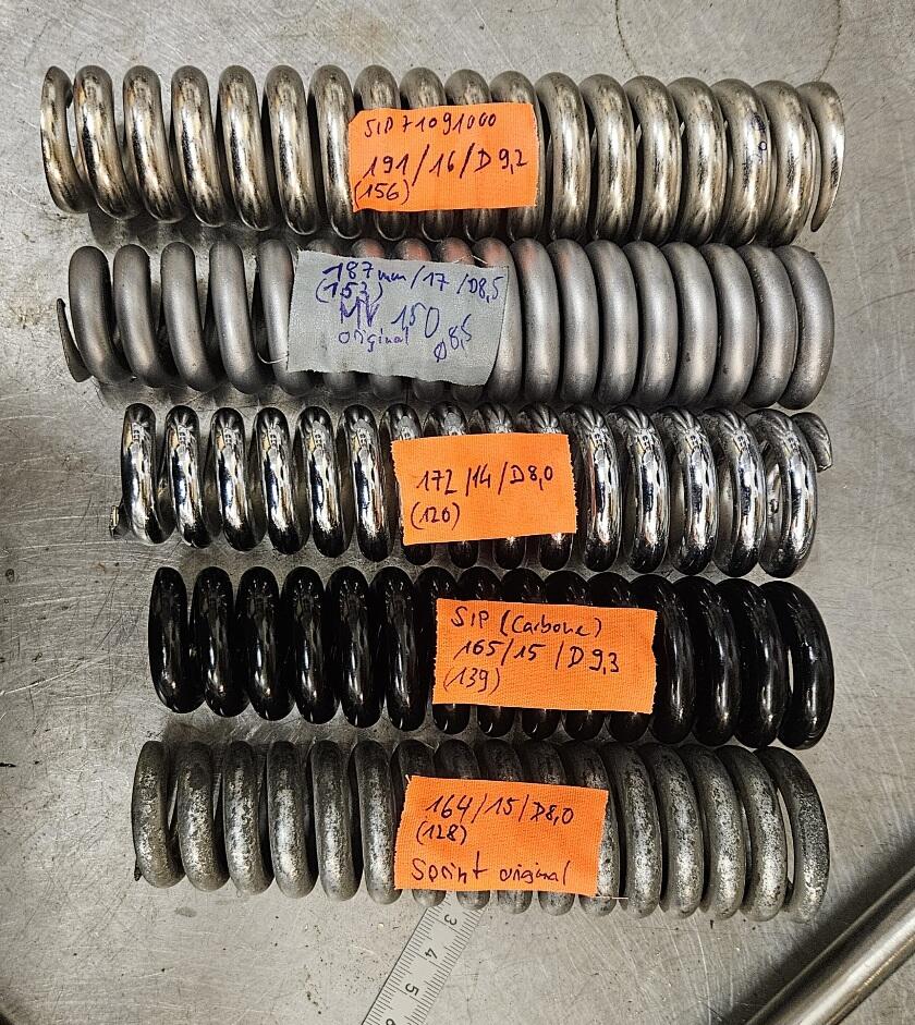

Bin da auch gerade wieder an dem Thema und habe mal diverse Maße genommen, um etwas Übersicht zu bekommen:
Länge entspannt/ wirksame Windungszahl/ Drahtdurchmesser
In Klammern die komprimierte theoretische Höhe =(WZ+1)xD
Der Gummi des BGM Dämpfer an meiner Sprint mit STO lässt sich auf dem Ständer stehend noch gerade so drehen. Der Dämpfer ist also nicht ganz eingefahren. Bin mir aber auch nicht sicher, ob ich damals oben und unten an der Feder minimal was abgeschliffen habe.

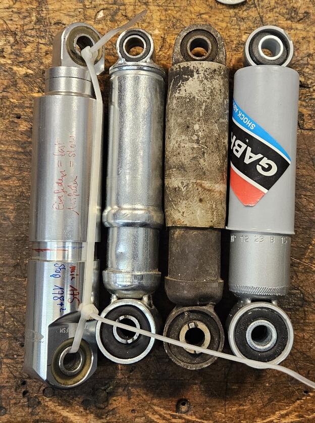

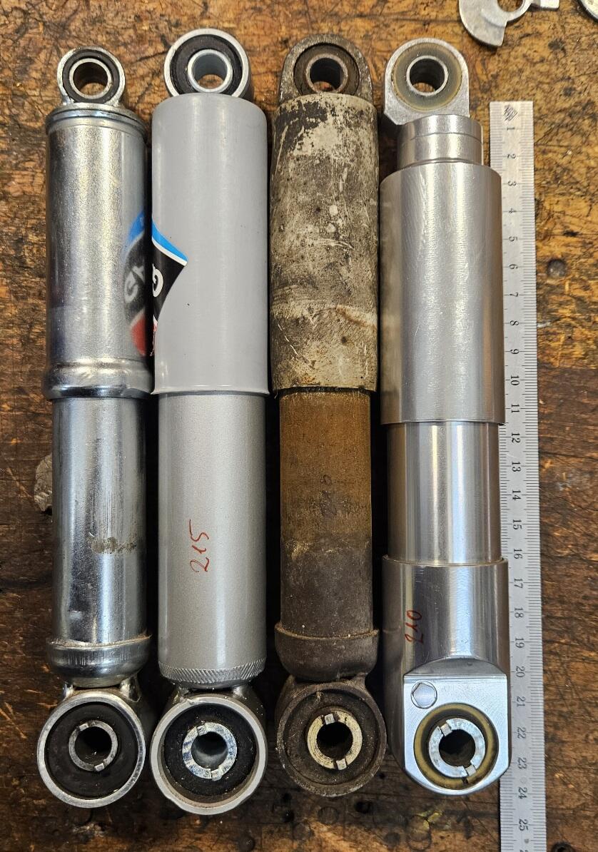

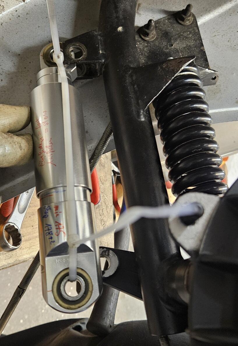

Hier mal noch ein paar Bilder meiner Testaktion gestern für eine TS125 mit 165er Originalfeder. Hier mit einer SIP Performance 25%, die mit einem carbone Kleber kommt.
Man sieht das Problem des SIP...er ist etwas zu lang und die Feder zu hart,um das entspannt einzubauen. Mit stark komprimiertem innenliegenden Gummi kommt man auf eine minimale Länge von ca. 173-175mm
Der BGM hat da nochmal ein paar Millimeter weniger, dafür aber eben keinen gescheiten Endstop-Gummi!
Ich werde mal noch weiter testen, gut wäre auch eine etwas günstigere Alternative, wie z. B der Carbone

Habe mir Deinen Beitrag in dem Topic durchgelesen: fährst du immer noch die Originalfeder oder hast Du wieder die auf 182mm gekürzte 190er STO eingebaut? Das sind ja quasi die beiden Varianten, die s gibt. Richtig verstanden?
Bei mir hatte übrigens damals die originale 187cm Feder der 150S den Gummi des bgm Dämpfers komplett gequetscht bis er letztendlich nicht mehr da war.

vor 3 Stunden schrieb Pholgix:
Alle 4 sind maximal komprimiert?? Ist dann ja auch wieder ein Treppenwitz und kein Wunder dass Sip und SC auf Block gehen im ausgefederten Zustand. Alle anderen lassen sich "viel kleiner" machen. Wer konstruiert sowas?
vor 3 Minuten schrieb weissbierjojo:
Genau dasselbe habe ich mir auch gedacht! Genau da liegt mMn das Dilemma. Die SIP und BGM Teile lassen sich einfach nicht weit genug komprimieren.
Ich bin mittlerweile hiervon überzeugt: verstärkte Feder in Originalfederlänge einbauen und dazu einen "normalen Dämpfer"...irgendwo auch Mal hier im GSF gelesen, dass Stoffi das auch so empfiehlt.
Oder kennt jemand eine Quelle in ESP, wo man zB noch 187mm Federn beziehen kann!?
Bin gespannt, was Du auf deiner 150S aktuell fährst @Pholgix (siehe oben).
Ich fahre nach wie vor die modifizierte 190er mit BGM Dämpfer. Das ist wie bei der Sprint gerade so, dass der Gummi nur touchiert wird ihm ausgefederten Zustand.

Den hatte ich auch mal im Auge aber der hat komprimiert ebenfalls 175 mm laut Beschreibung.
Ich vermute, um einen ordentlichen Dämpfer zu realisieren, braucht es einfach den Platz und die Hersteller müssen Kompromisse eingehen. Vor allem wenn da noch eine Verstellung mit dabei ist. Und da kürzt man lieber bei der eingeschobenen Länge als beim Ausziehen. Da kommt definitiv mehr Last drauf wenn das Rad ganz einfedert
Wenn die von Bgm schlau sind, haben sie die korrekte Einfederlänge und Ausfederlänge bei ihrem neuen Dämpfer berücksichtigt, zumindest verstehe ich den Satz so:
"Mit einer Einbaulänge von 165mm ist der Dämpfer auch perfekt passend für die Modelle mit 8 Zoll Bereifung geeignet"

Mich wundert noch eins: bei allen Dämpfern, die man so im Netz findet, steht 175mm Einbaulänge. Auf deinem Bild sind die 3 rechts ja wesentlich kürzer als der SIP mit 175mm. Welche Modelle sind das?
Bin nämlich ernsthaft am überlegen, die originale Federlänge mit Steffi Federn 1:1 umzusetzen und dann normale Dämpfer zu verbauen.
Werde aber noch bei der 150S 2.Serie den Versuch unternehmen, wie Du, eine 190er Steffi Feder auf so 183 zu kürzen und mit bgm Dämpfer zu fahren. Bei der MV Sprint klappt das ganz gut mit einer auf 175 gekürzten Stoffi Feder (180 sind hier original drin).
vor 7 Stunden schrieb Tobi Wan Kinobi:
Ich denke das ist der klassische copy paste Fehler. Das misst doch keiner nach. 165mm würde ich als Standard sehen.
SIP/billignachbau/alt original?/gabriel heavy duty SC
vor 12 Minuten schrieb Pholgix:
Das kann gut sein 👍
Hat jmd gute Erfahrung mit einem speziellen "normalen Dämpfer"? Dann teste ich das Mal.
Ich habe jetzt den Gabriel heavy duty mit der SIP (Carbone) 20% Feder verbaut und das passt gut zusammen. Lies sich ohne Probleme einbauen und der erste Fahrtest hinterm Haus war vielversprechend! Mit 85kg hat man etwa 10-20% SAG und somit ausreichend Negativfederweg. Die Zugstufe ist etwas härter als bei dem BGM F16, wodurch die Front nicht so schlagartig wieder hochkommt, wenn man die Bremse löst. Die Druckstufe fand ich bei der kurzen Testfahrt auch komfortabel, am Bordstein nicht zu hart und das Abtauchen beim Bremsen ist akzeptabel! Bin begeistert für den Preis! Jetzt muss sich der Dämpfer im Langzeittest bewähren und dann fliegen die BGMs raus!
Die SIP Feder ging mit etwas Nacharbeit problemslos rein und passt insgesamt besser als die 33% STO. Oben klemmte es seitlich etwas am Blech und unten muss man wie immer bei Federn mit dickerem Draht den Innendurchmesser leicht ausfräsen, damit der untere Schraubteller vollständig rein geht und die Feder ganz in Ihren Sitz auf dem Messingteil rutschen kann.
btw: Dem Messingteil von SIP fehlen übrigens die seitlichen Fasen für die Dichtungsringe. BGM sieht da besser aus.
