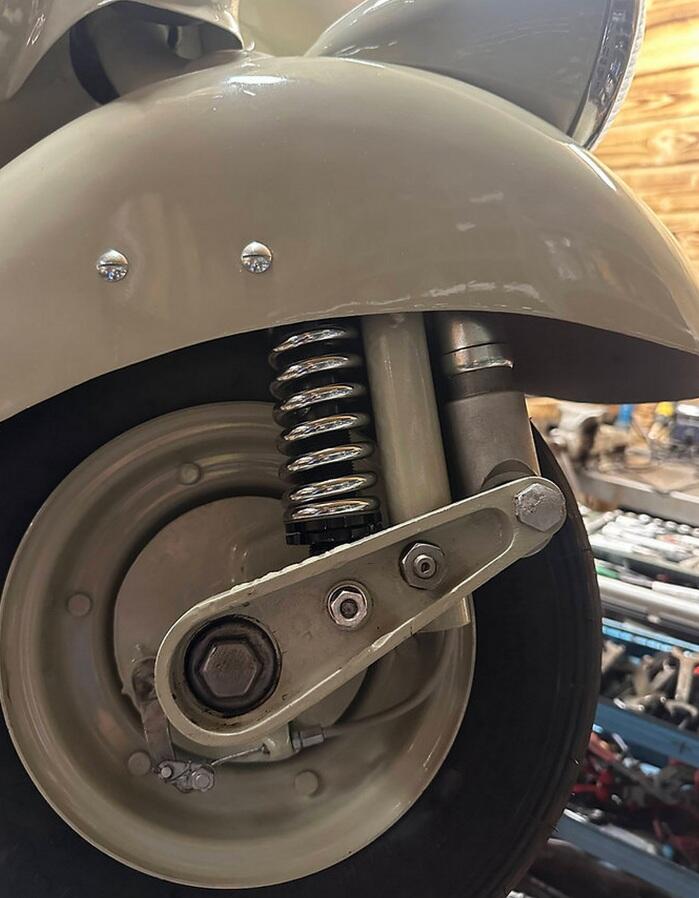

die Verstellung ist lediglich zur Federvorspannung - da ist nix mit ´Dämpfer´ - einfach weiter oben lesen...
Am 24.9.2025 um 16:45 schrieb m2wo:
kein Dämpfer integriert., also nur Führung. Im Endeffekt komprimierst Du die Feder unten am Gewinderad, genauso wie bei einem Federbein hinten, indem du nach oben oder nach unten schraubst. Also machst Sie in gewisser Weise härter oder weicher. Eigentlich eine gute Idee, ob es das braucht oder nicht zu dem Preis muss jeder selbst entscheiden. Funktioniert aber auf jeden Fall. Passt auch plug and play. Bei der Verschraubung oben, hab ich keine Bedenken. Aber einen Dämpfer brauchste halt immer noch vorne. Wenn Du zu hoch drehst, steht der Dämpfer vorne voll auf Block, zumindest der BGM.
Ein passender Schlüssel zum einstellen war nicht dabei. Muss man mit Rohrzange machen. Sind zwei Gewinderäder zum Kontern.
Dafür zwei Distanzstück für oben.
et voila :cheers:
Danke mal, habs eben durchgelesen. Macht dann wenig Sinn, vor allem bei dem Preis. Die Beschreibung von SIP ist dann wohl ne KI generierte Übersetzung die den Dämpfer dazu halluziniert hat. Klasse. Geht das da auch schon los. Fast wie auf nem Chinabasar:shit:
Fehlt dann nur, dass die untere Bolzenführung aus Alu ist und über kurz oder lang ausnudelt.

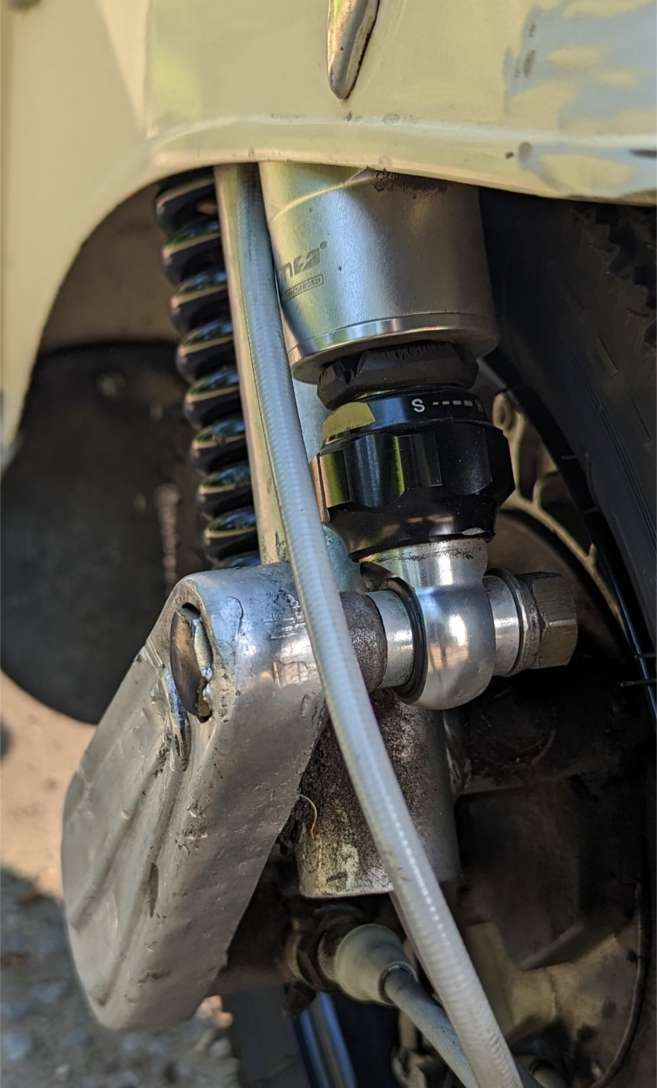

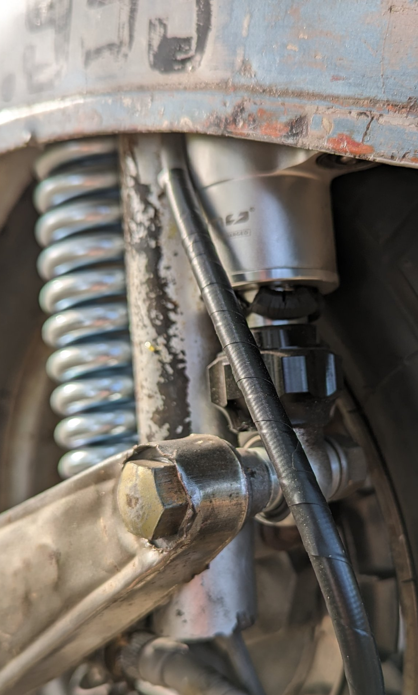

Ich hab bisher SIP, BGM mit und ohne Piggy verbaut in Sprint und MV 150 verbaut, hier meine Erfahrungen dazu:
Prinzipiell läuft das so seit einigen Jahren und ist auch ganz ok, aber was mich an dem BGM nach wie vor nervt ist, dass man die "Druckstufe" (also hier das Ausfedern der "Gabel") nicht einstellen kann, damit einem nach dem Bremsenlösen nicht der Lenkkopf schlagartig entgegen kommt. Das ist in schnellen Kurven echt unangenehm und gefährlich. Das Einfedern der "Gabel" müsste wegen mir auch gar nicht einstellbar sein. Ich fahr eh alle auf maximal Soft.
Ich fand eigentlich den BGM Comp. mit dem Ausgleichsbehälter sehr angenehm im Verbund mit der originalen Feder. Etwa zur Hälfte zugedreht dämpfte der durchaus sowohl das Ein- als auch das Ausfedern. Klar läuft die Gabel nicht 2 Sekunden lang gemütlich raus, wäre ja auch kontraproduktiv bei der folgenden Bodenwelle.
