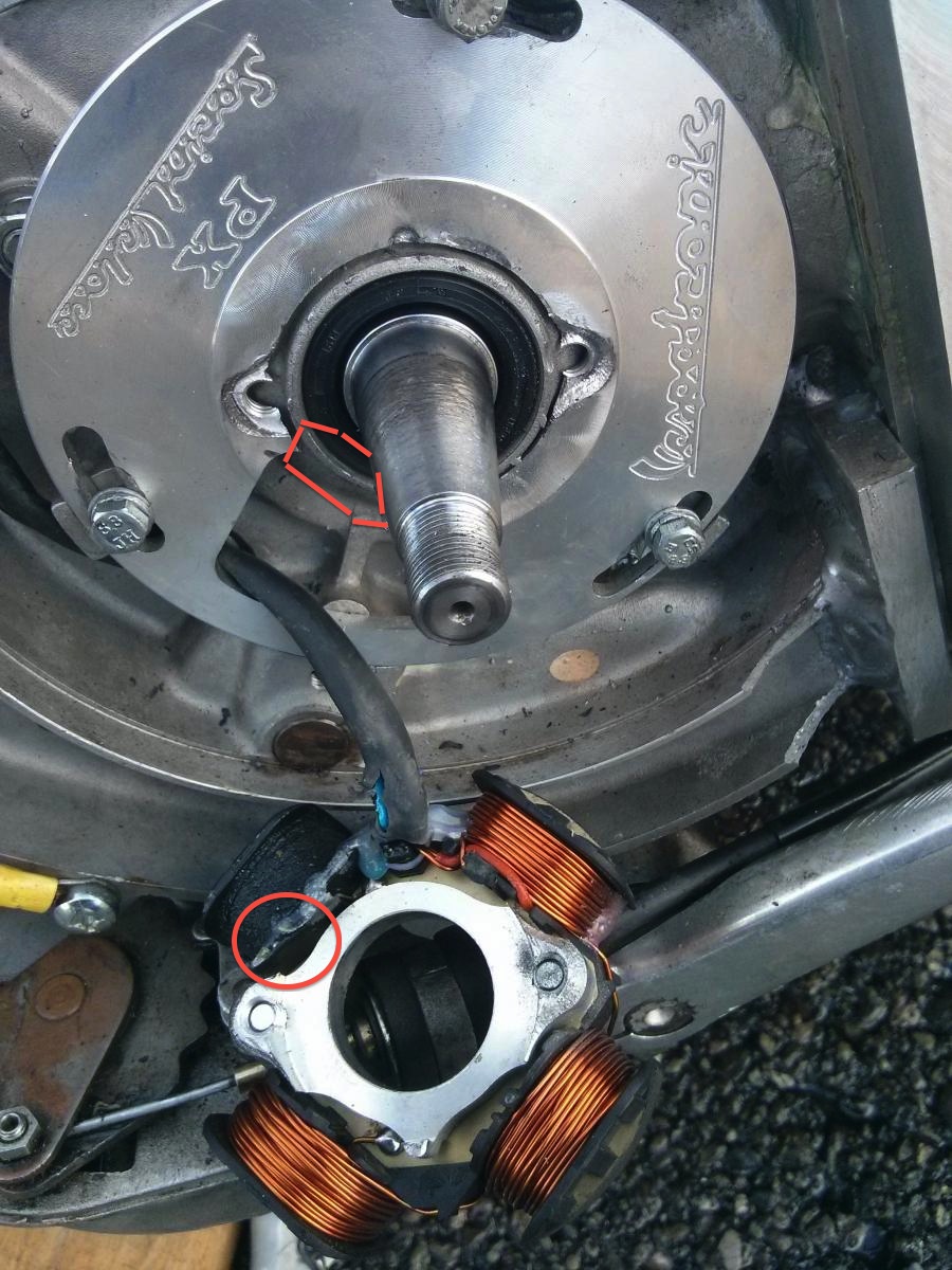

war sie evtl verspannt montiert?  Der im editierten Bild markierte Bereich kollidiert leider meistens leider ohne Nacharbeit
Was sollte man da im Speziellen nacharbeiten?
am besten den Spulenträger, leider ist an da meist auch das Kabel aus der Wicklung herausgeführt, so daß man kaum was abtragen kann. Oder vom Sirisitz am Gehäuse, aber da ist nicht viel Fleisch. Evlt. kann man auch mit Unterlegscheiben zwischen Spulenpaket und Frästeil ausdistanzieren, da müsste man aber drauf achten das es dann nicht im Lüra schleift.
Einfach mal die komplett montierte ZGP mit Hand aufstecken und schauen ob sie überall richtig aufliegt ohne zu kippeln, dann kollidiert nichts. Ansonsten checken wo es genau ansteht.

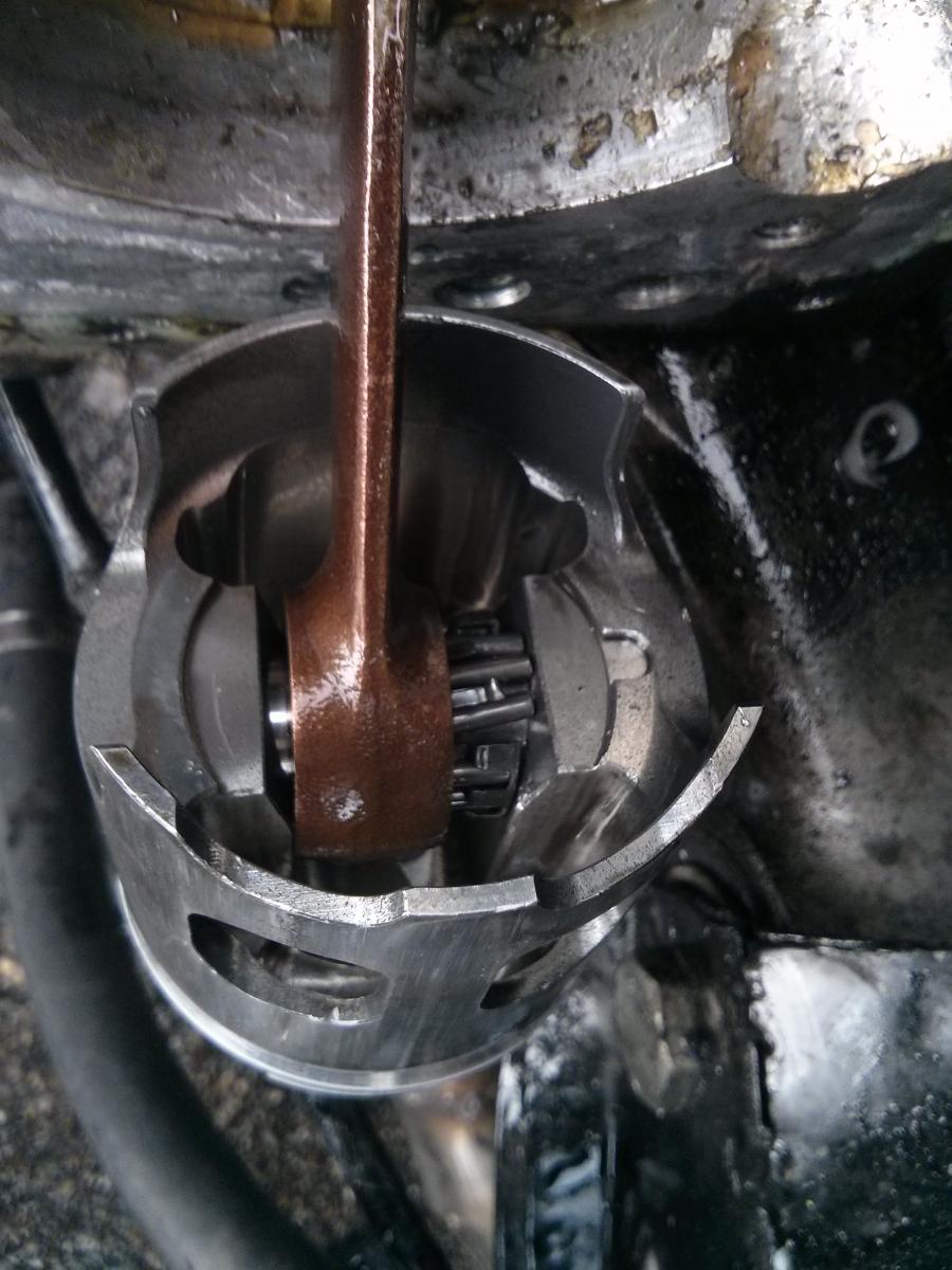

Zum Saisonabschluss beim Flugplatzblasen in Ulm/Elchingen vom oberen Kobolager und Petrus gestoppt worden. Naja, Zylinder ist heil nur der Käfig ist gebrochen.

du hast doch das 125mm ktm pleuel verbaut, oder?
ist es das originale lager zum pleuel, was da abgeraucht ist?
Ist ein Kobolager aus dem Internet. Weis gerade die Durchmesser nicht, nur das es 3mm Rollen sein müssen und ich nur dieses eine Modell fand. Muss mir es mal genau ansehen in Ruhe was da gebrochen ist. Vielleicht der Käfig, ist von einer Agriafräse glaub, da muss der Käfig wohl weniger Beschleunigungskräfte aushalten ;-)
Christoph will da auch nochmal nach schauen, bin mir aber sicher dass es nur einen passender Kolben gab (Kolbendurchmesser, Kobodurchmesser und Komphöhe) und eben das Pleuel.
Naja, eh Glück das der Zylinder nix abbekommen hat.
