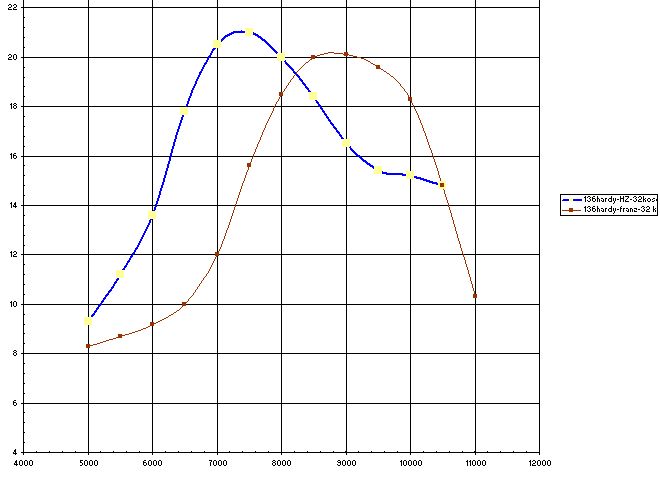

Meine Leistung von den Minusschraubern, diesmal mit Gerhead und Franz. Habe im Vergleich zu Marl wieder 3PS gefunden da hatte ich irgendwie nur 17 am Rad :-D (alles ohne Lüfterschaufeln)
Hab leider mein Vergleichsdiagramm nicht mehr Oli-san könntest du das mal Zusammenfügen ? :-D
Wenn ich jetzt noch starten könnte wäre alles toll.

An deine damalige Leistung und vor allem das krasse Drehmoment deiner ersten Kurve kommst du allerdings trotzdem noch nicht wieder dran:
Allerdings erscheint mir die neue Kurve bei deinen Komponenten und Steuerzeiten viel realistischer...
@brozsexsexsex Realistisch war die alte Kurve auch das passt schon, leider nach 5mal Motor auf andere Kuwe etc nunmal irgendwie nicht mehr reproduzierbar, Bastian schien mit seinem Setup nun auch so etwas hinzuzaubern wenn nicht plötzlich bei 17nm und gerade ansteigender Leistung die KULU durchgerutscht wäre :-D
Sonst finde ich de Franz auf jedenfall sehr schön von der Leistungsentfaltung, hatte mit Verdacht auf mehr Drehzahl hin ihn mit Hitzeschutzband umwickelt, habe aber gerade mit dem Polini ein paar Seiten vorher verglichen und da scheint es eher gleich zu sein mal sehen.
Edit meint Danke Oli, finde was ich in Bremen Popomäsig Gefühlt habe das Fahrverhalten nun etwas schöner vor allem scheint das auf die Endgeschwindigkeit sehr positiv zu wirken, falls etwas wahres an den 138 kmh im Ziel sind. Sonst waren es eher immer 125 und der Motor hat dicht gemacht.

4Gang.JPGSieht man ja auch hier...
Ist der untderschied zwischen Franz und HZ so groß?
Habe kurve vom BBG gesehen da war kaum unterschied, war aber auch der gleiche Motor!
Zeig mal, kann ich mir nicht wirklich vorstellen, der franz soll schon mehr drehen vom konzept her.
sind schon noch ein paar andere unterschiede. normal sollte der peak bei etwa 8500 haben, dann überhang bis um 10, vorm peak halt einen glatten anstieg ohne einbruch. bei olaf ist das schon auch so dass der mehr spitzenleistung als der hz hat. denke ich zumindest.

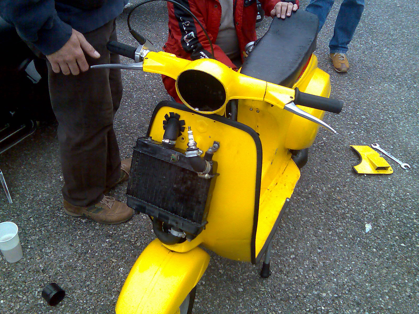

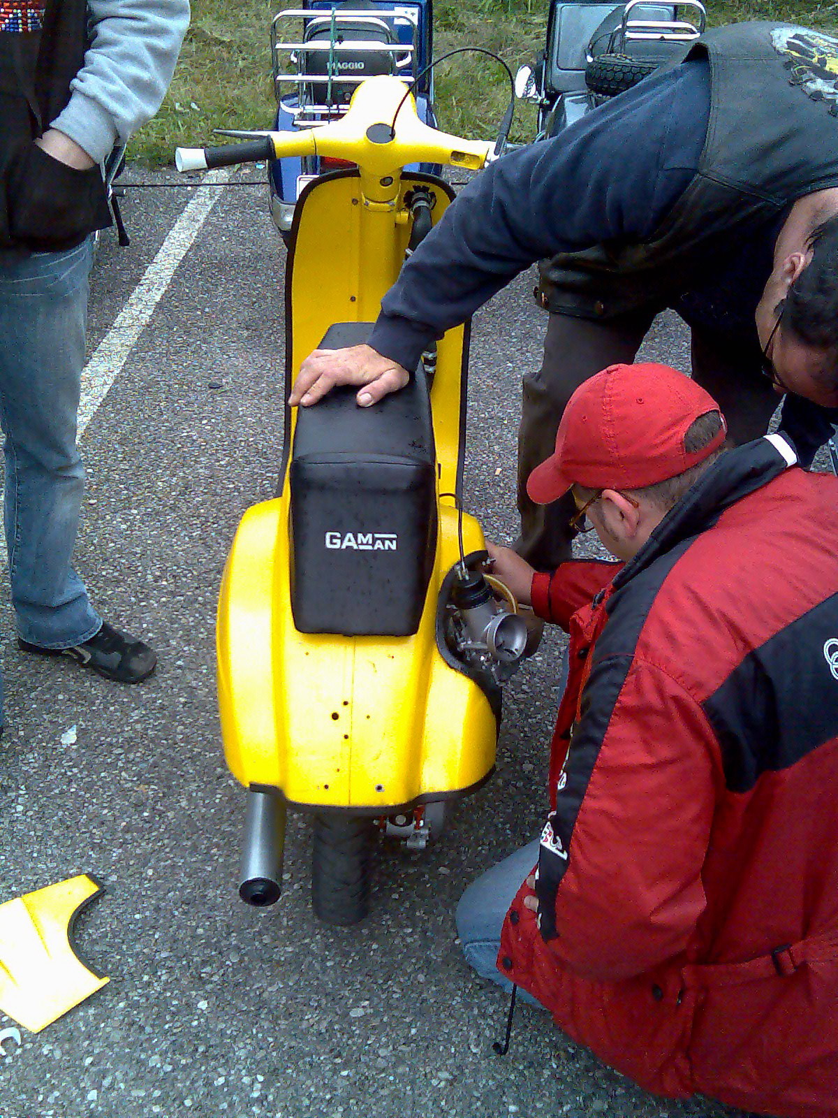

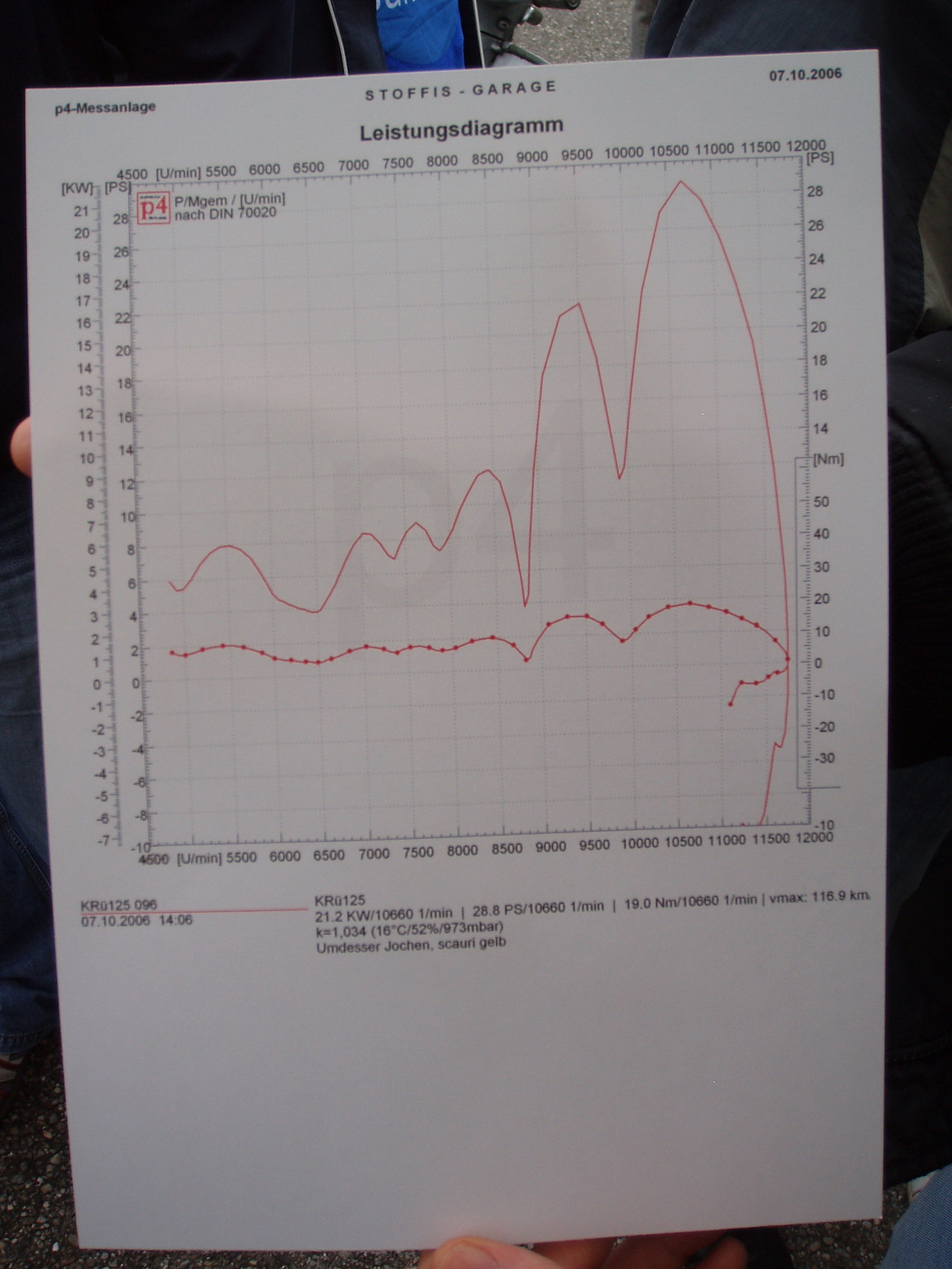

Auch was lustiges: Open Day beim Stoffi Prüfstandgaudi: Gelber Scauri Racer, Wasserkühlung, Aprillia Zylinder mit 145ccm? Kurve ist natürlich auf der Straße unfahrbar, hat auch ziemlich gerotzt und geschossen - aber wenn das mal alles soweit behoben, dürfte das ne feine QM Waffe sein :-D
War auch gleichzeitig das Leistungsstärkste Fahrzeug an diesem Tag :plemplem: Ein Video vom DynoRun gibt es auch noch - Bei Interesse kann ichs online stellen ...
