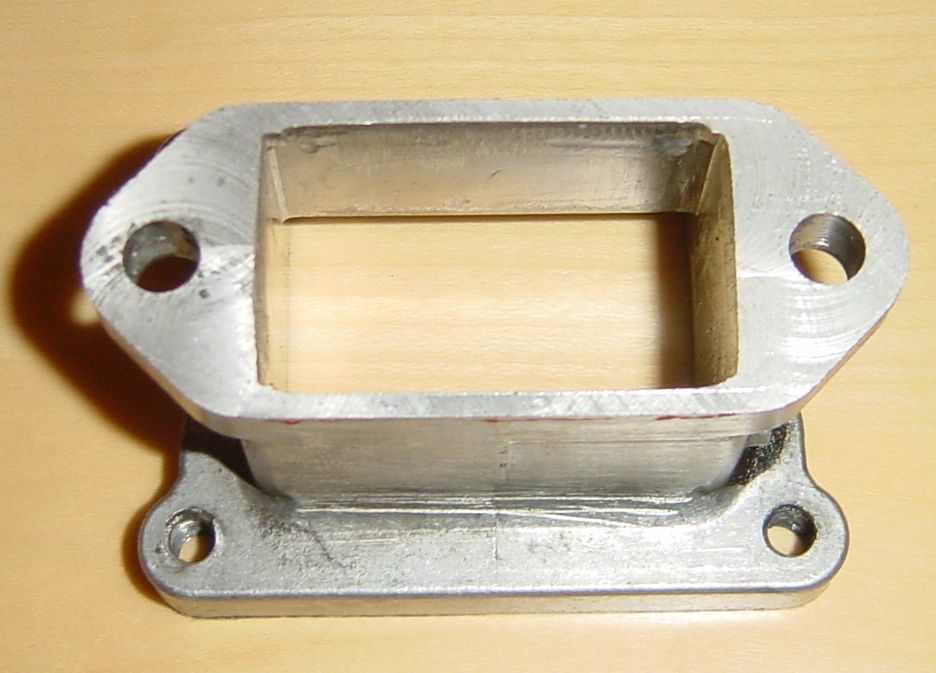

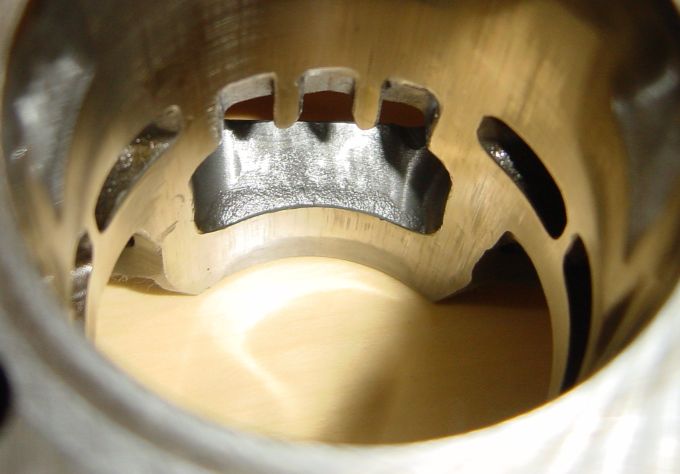

zu info (vielleicht hilfts ja):
mein "leistungssprung" von 14,6 auf 17,3 kam zustande nach:
1. QK auf 1,2
2. Auspuffflansch-Loch anpassen auf 32 mm (wie auspuffflansch)
3. Zündung korrekt auf 17° geblitzdingst
4. Einlaß im Ansauger maximal verbreitert und auf Zylinder angepaßt
5. Auslaß auf 66% verbreitert und schön verrundet
6. (macht aber eh jeder: Überströmerwände raus unterhalb CVF)
noch ein PS mehr kam durch den gerhead dazu.
zur hilfestellung zwei bilder (nichts spektakuläres)

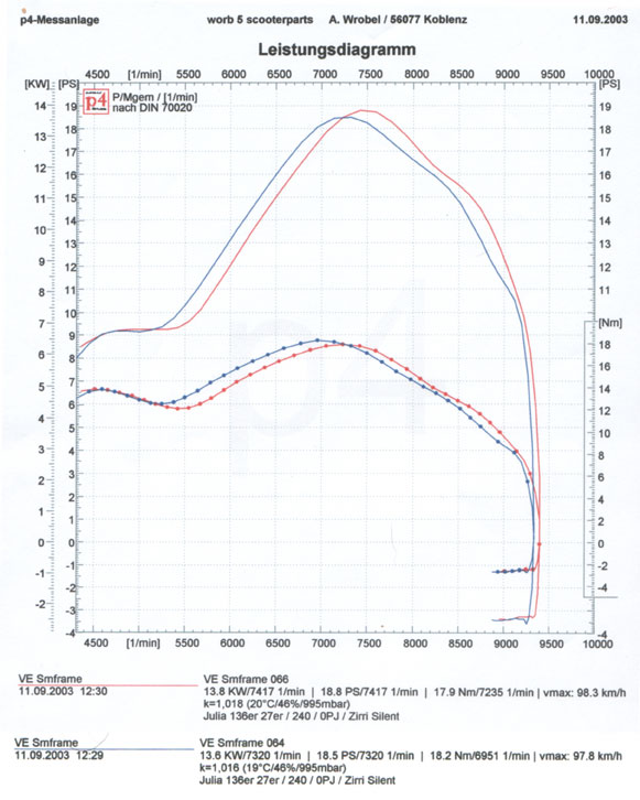

edit hat das vergleichsdiagramm, was matze aufgeführt hat:

was heißt eigentlich überströmer in der zylinderlaufbahn aufgemacht? warst du da mit der fräse dran und hast die fenster vergrößert?
aber zusammenbau der komponenten sollte er schon können, oder meinste er hat irgendwo geschludert?
ich meine nicht dass er beim zusammenbau geschludert hat, er fährt den motor ja schon eine weile, also wird da nicht gravierendes im argen liegen. allerdings ist es so dass nicht alle bei der verwendung von identischen teilen zu indentischen ergebnissen kommen. ich würde schon vermuten eventuell an irgendeiner stelle irgendwas nicht ganz optimal ist. wenn ich den auspuff im verdacht habe hänge ich dann halt erst mal einen anderen hin. wenn der das problem nicht löst vermute ich dann halt den fehler an einer anderen stelle. gerade bei einem auspuff den es in dieser form nur einmal gibt finde ich es schon sinnvoll nicht direkt den auspuff zu zersägen, zumal ich ziemlich sicher bin dass da keine 3-5 ps hängen. die würde ich, wie bereits gesagt, an anderer stelle suchen. keine ahnung wo aber.
geht klar, Auspuff bleibt im Urzustand.
Überströmer wie auf dem Bild von Oli offen, Einlass auch ähnlich, etwas ovaler oben. Einlass ist zum Ansauger noch nicht bearbeitet.

ne schicke überraschung war ein malossi 136 mit malossi membrane und 30er phb mit 180° zirri und 21,8 PS
Keine Klimakorrektur, also ~1 abziehen und weiter tunen :-D
ja ich hab mich dann nochmal informiert, angeblich wäre das diagramm korrigiert. aber frage nicht auch wenn ich das mit dem faktor 0,9777.. multipliziere bin ich zufrieden. lief ja sehr ordentlich.
ja da war die klimakorrektur aktiviert, sonst steht links oben "ohne klimakorrektur"
