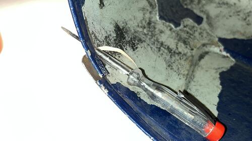

Kennt sich hier jemand mit 12V und Trapezscheinwerfer aus? Die 12V-Birne ist ja etwas anders geformt als die 6V, dementsprechend leuchtet bei mir der Scheinwerfer überall hin, nur nicht auf die Straße. Das Abblendlicht fühlt sich an wie ein zu hoch eingestelltes Fernlicht, vom echten Fernlicht ganz zu schweigen. Hat bis jetzt den TÜV noch nie gestört, aber dafür störts mich, wenn ich mal im Dunkeln unterwegs bin.
So richtig einstellbar ist der Scheinwerfer ja leider nicht. Ich hab jetzt mal provisorisch mit Gummi zwischen Reflektor und Birnenhalterung unten ein bisschen aufgefüttert. Damit ist es etwas besser geworden, aber noch nicht wirklich gut. Hat jemand das Problem schon mal gelöst? Ich hab Bedenken, einfach auf gut Glück an den Haltenasen des Reflektors rumzufeilen. Zumal die Birne ja eigentlich ein bisschen nach hinten müsste und nicht noch mehr nach vorne :wacko:
An der Birne dürfte es nicht liegen, wie schon hier geschrieben.
Gleicher Birnentyp ist in 6 und 12 Volt identisch.
Aber schau Dir mal den Scheinwerferring innen an. Oben ist ab Werk eine kleine Blechnase, die in den Schlitz des Lenkers kommt.
Die ist normalerweise bei alten Trapez-SW plattgebogen, weil der Scheinwerfer zu weit in das Lampenegehäuse vom Lenker geschoben wurde. (habe das jedenfalls inzwischen bei 5 oder 6 alten Zierringen gesehen). Dadurch sitzt der Scheinwerfer oben zu weit hinten und leuchtet dann einfach viel zu hoch.) Wenn man diese Nase wieder raushebelt und das ganze wieder richtig montiert, lässt sich der SW eigentlich einigermasen gut einstellen mit den beiden Schrauben unten.
Der Scheinwerfen sitzt dann aber ein Stückchen weiter vorne, als man das mit der plattgebogenen Nase gewöhnt war ;-)
Ich mach nacher mal ein Foto...
Am Lampenhalter würde ich nicht rumbasteln. Nur schauen, dass er wirklich richtig sitzt. Ber der Kombi neuer Birnenhalter, alter Reflektor oder anderrum passt der Birnenhaltern manchmal nicht richtig in den Reflektor. Entweder sitzt er dann schief oder zu weit hinten.
Und: Was machmal hilft generell das soweiso nicht so dolle Licht etwas zu tunen: Reflektor mal mit nem sauberen Mikrofasertuch abwischen. Geht einigermassen gut durch die Lampenhalteröffnung, ohne den SW komplett zu zerlegen. Erstaunlich was sich da im Laufe der Jahre so ansammelt :-)
OK, wenn die Beschichtung schon abblättert hilft das auch nichts mehr.
Jetzt mit Bild :-) Einmal mit plattgedrückter Nase und einmal, wie es eigentlich aussehen soll.
Die Nase von meinem Scheinwerferring sitzt an Ort und Stelle, das kann es auch nicht sein.
Ich tendiere mittlerweile (trotz allem) wieder mehr in Richtung meiner ersten Vermutung. Auch wenn die Scheinwerferbirnchen auf den ersten Blick gleich aussehen, muss da etwas anders sein. Glühfaden oder Abschirmblech minimal anders oder sowas. Ein Freund von mir hat die gleichen Probleme mit seiner ACMA, obwohl die Birnen gleich aussahen, hat es nicht gepasst. Nur hat die ACMA - im Gegensatz zur Sprint - einen so ewig langen Einstellweg am Scheinwerfer, dass er das Problem einfach darüber lösen konnte.
Ich hab festgestellt, dass der Birnenhalter bei mir Spuren aufweist, die dazu passen würden, wenn er nicht passend montiert gewesen wäre, sondern einfach unter die obere Haltenase geklemmt. Damit steht er deutlich schräger und tiefer als original.
Vielleicht hat er damit einigermaßen normal geleuchtet und ich hab es beim letzten Birnenwechsel nur „falsch“ (nämlich sauber zwischen alle Haltenasen) wieder zusammengebaut. Ob es jetzt besser ist, werd ich bei Gelegenheit mal in der Dunkelheit ausprobieren. Natürlich jetzt mit von innen saubergewischtem Reflektor :thumbsup:

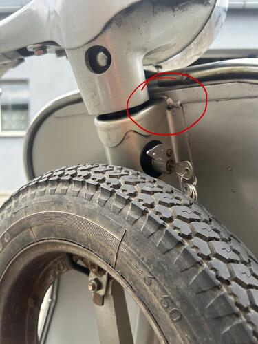

Ich hab als Ersatz für meine massiv kaltverformte PX eine deutsche 76er Sprint veloce erstanden. Wird dem 200er Motor aus der PX eins der kommenden Winterprojekte, sobald ich wieder gehen und wenigstens mit Hilfe) schrauben kann... zurzeit bleibts halt beim Sammeln von Infos.
Frage zum Zündschloss: Der Schlüssel steckte beim Kauf, klick links und rechts war ok, aber im Nachhinein stellte ich fest, dass sich das Ding aus der Neuen gar nicht rausziehen lässt, in keiner Stellung.
(also ich mein den Schlüssel... ;-) )
Neuen Schlosssatz brauch ich eh, da dieser Schlüssel der einzige ist, den es noch zu der Kiste gab...

Moin Admobil,
Ich würd mal den schalter abbauen und fluten und ein wenig mit hitze arbeiten. Iwie muss das ding ja rauskommen. Da wird wohl irgendeiner nal nen anderen schlüssel hergenommen haben.
Wird dann schön tropfen beim rausziehen. So wies sein soll :-D
Die blink/zündschlossschalter sind ziemlich rar und echt schwer zu finden. Vorallem mit schlüssel.

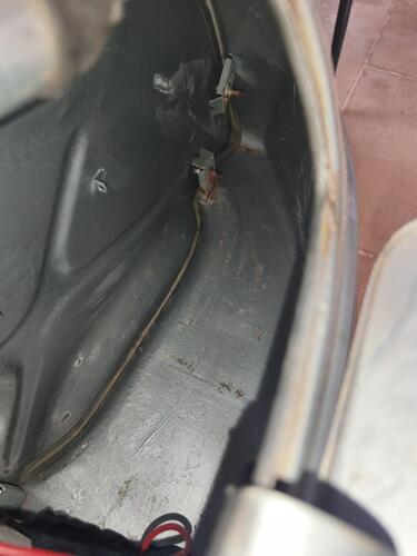

...Birne verkehrt herum montiert? Da die Führung bei deiner Lampenfassung ausgebrochen ist, kann die Birne evtl. falsch herum drin sein.
Nein, Birne ist richtig herum montiert. Auch wenn das auf dem Bild anders aussieht, die Führungen der Lampenfassung sind soweit in Ordnung, dass man die Birne nicht falsch herum reinkriegt.
Nachdem ich gestern Abend auf dem Balkon mit dem Scheinwerfer in allen möglichen Positionen rumgeleuchtet hab, hab ich jetzt am Birnenhalter oben massiv mit Gummi unterfüttert und sonst nirgendwo. Damit fällt das Abblendlicht jetzt gefühlt so, wie es soll :satisfied:
