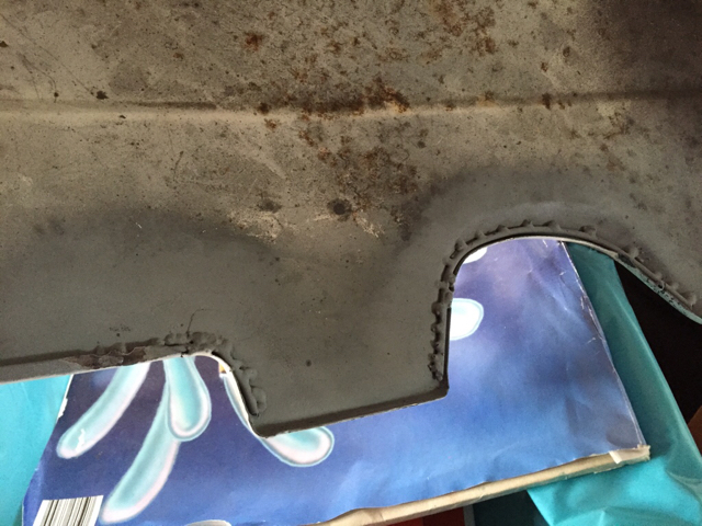

ich habe in die Sicke an den bekannten Stellen ein Draht eingeschweißt
ja passt
ein besseres Foto hab ich leider nichtmehr da ich den DL Kotflügel wieder abgegeben habe zugunsten eines sx150ers
mit was willst es denn einkleben, das es eine Verstärkung ergibt??

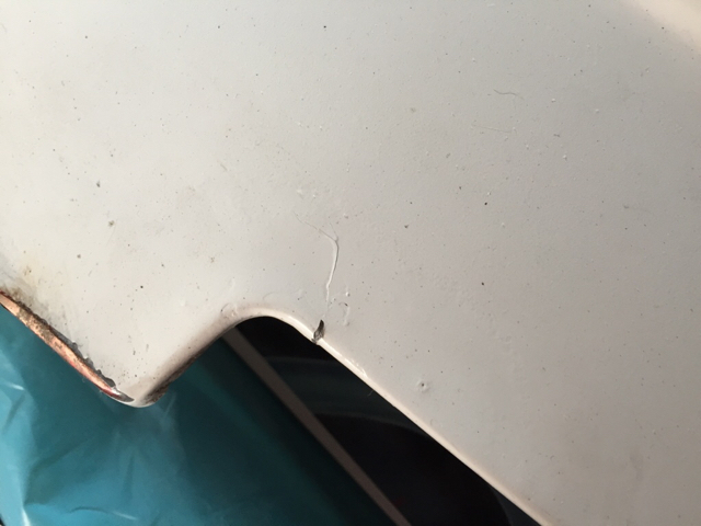

Bei Olack schweißen?
Ist der Deckel schon eingerissen (Bei O'Lack vermutlich schon, oder)? Wenn dem so ist bringt das Kleben eventuell auch nicht den gewünschten Erfolg...
Ich habe bei meiner SX200 auch die Risse. Diese Entstehen meiner Meinung nach durch die verschlissen Gummis an den Streben. Ich würde bei O'Lack die Gummis erneuern und die Risse lassen (die werden wenigstens bei meiner Kiste nicht mehr größer). Das Blech würd ich nur bei einer Resto punkten. Wenn du Angst hast, dass es weiter reißt, am Ende des Risses eine Entlastungsbohrung (mit so einem Dremel Minibohrer).
Ansonsten kann man bei Uni Lacken den Lack messen Lassen und sich Dosen anmischen lassen. So ließen sich die geschweißten Stellen beilackieren. Habe bei meiner SX das Beinschild nachlackiert und da sieht man nicht mal die Übergänge. Der Dosenlack ergibt ein absolut identisches Lackbild.
Wer meine Kiste an der EL gesehen hat, wird nicht glauben, dass das Beinschild ab der Mitte nachlackiert wurde.
Bearbeitet von swissscooter
O-Lack, eingerissen, aber seit Draht drinnen ist, reißt es nicht weiter

schön, hat aber nun alles nix mit dem Rissen in den Seitenhauben zu tun.
Man kann es ja mal mit Karosseriekleber versuchen, wenns hebt und nicht weiter reißt ists ja gut.
Bearbeitet von rollermicha
Doch schon. Es ging darum ob schweißen bei O'Lack geht oder nicht. Eventuell habe ich dem Fragesteller zeigen wollen, dass Schweißen sehr wohl trotz O'Lack ginge.
Einen Riss kleben egal ob es hält oder nicht, ist gebastel. der Riss bleibt und wird weiter korrodieren. Wie deine Bilder zeigen gibt es unterschiedliche Ansprüche an eine Reparatur. Das ganze Spektrum des Machbaren zu zeigen ist nicht falsch.
