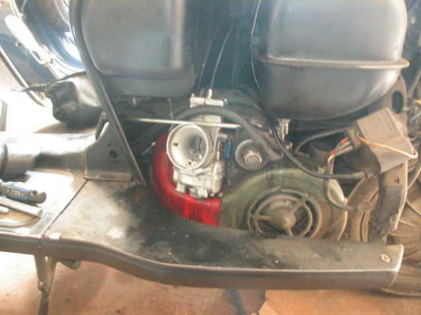

    Ich antworte mir mal selber. Passt mit ein wenig Nacharbeit am Schliessblech ganz gut. Mir gefällt das so jedenfalls. Probefahrt steht noch aus. Zu kalt.
der tm32/35 wird ja in der px scene nicht so geliebt wegen dem festen mischrohr (was aber nur ein paar altschüler aus Ö stört) , aber er scheint trotzdem ganz gut und problemlos zu laufen wenn die richtige nadel und der richtige schieber verbaut ist.
beim 32er ist der serienschieber wohl zu fett und beim 35er passt der serienschieber meist. nadel sollte dann eine 57 oder 58er rein.
bin nicht der grosse abdüser, aber die grobe bedüsung von style63 hat bei mir auf anhieb ganz gut gefunzt so wie der ganze vergaser, während mir die meisten bedüsungen im lcgb dazu relativ fett vorkommen.
Bearbeitet von gravedigger
Klasse, danke :-D werde das gleich mal in der Garage ausmessen und für die Gaymeinde dokumentieren, wieviel Seitenhaube und Style ich dafür opfern müsste. Vllt. geht auch eine NASA-Konstruktion mit Luftschlauch und Filter zwischen Tank + Box, was eine spätere Legalisierung erleichtern könnte. Hat die Länge eines Schlauchs vor dem Gaser bei korrekter Dimensionierung eine Auswirkung auf Ansprechverhalten/Leistungsentwicklung? Sind die Schieber von 32/35 untereinander austauschbar?

TM 32 auf welche GG? Rüssel links? Wenn ja, welche Zylinder/Ansauger hast du da?
der kürzeste "Kleine" dürfte mit 74 mm Gesamtlänge der Mikuni TM 32-61 sein. Anschluß 40mm paßt wohl auch.
Ja TMX 32/35 sind meines Wissens die flachsten Vergaser, welche man finden kann. Flacher noch als der deutlich dickere/breitere TMX 27/30 oder Koso/Keihin. Gehe deswegen auch auf den TM(X)32/61

der 32er tmx ist wirklich flach und leicht abzudüsen. einfach die nadel gegen eine 6fj6 tauschen und dann evtl. nochmal beim schieber nachsehen.
Wow, super Resonanz, vielen Dank :-D hört sich sehr gut an mit dem TM32-61!

Das Mugello/Rapido Gewerke kann man, glaube ich, vom Platz und dem Winkel des Ansaugers nicht vergleichen. Mein Hefn ist 80er Retroschule vom Gröbsten, was Stylefragen an der Seitenhaube betrifft – leider :-D . Irgendwie lässt mich das Ding aber nicht los, deswegen will ich ausloten, wie vertretbar der Aufwand mit dem Endergebnis ist, in Sachen Stil und Hinterradleistung (auch wenn ich da keine Erwartung habe, ein Gestüt Mustangs zu realisieren) oder ob das ganze nur was für die Rennstrecke ist.
Wenn ich's noch richtig erinnere, hat der Inselmensch sich einen Ansauger gefräst und entsprechend im Zylinder versenkt. Das ist cool, aber überlasse ich lieber Leuten mit entsprechendem Maschinenpark. 6-Klappen-Mumu hat mein Taffi auch :-D aber was heisst das schon. Hat nicht jemand eine Schottering mit sowas drin? Ich will vor allem mal, bevor ich mich ernsthaft verliebe und nicht mehr los kann, sehen, was mir da für eine Pestbeule an die Seitenhaube muss. Denn die offene Dröhnung macht mir die Tüffung nur unnötig schwer. Zukunftsmusik … hm, sollte ich dafür ein extra Topic aufmachen?
So sieht der Klumpatsch aus:
Hab mir mal mit den Abmessungen und zwei Bilder einen Dummy gebaut.
22cm ab rechtem Ansaugerbolzen, grade raus
sieht dann etwa so aus?
bis zum Daumen, sieht so schon heftig aus
6-fach Mumu :-D
polnischer dry-build, mal kurz abgemessen und ausgerichtet
so sieht das aus …
sieht schlimm aus, finde ich. Macht nicht wirklich Mut, wenn ich das so sehe.
Würde sowas echt gerne mal verbaut sehen, mit Seitenhauben drauf, bzw. was davon noch übrig bleibt. Eddi findet die Vergaserneigung seHerr bedenklich. Kann das überhaupt gescheit funktionieren in der Schräglage?
