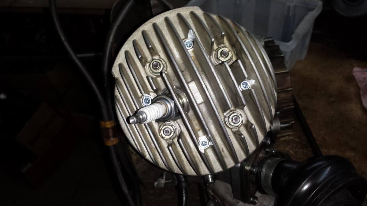

Noch ein Feature.
Mit der Zeit wurde der Zylinderkopf undicht. So haben wir das gelöst.
4 zusätzliche Verschraubungen (M5) am Zylinderkopf:
post-41323-0-95486600-1423222103_thumb.j
post-41323-0-89117700-1423222115_thumb.j
post-41323-0-89521200-1423222123_thumb.j
