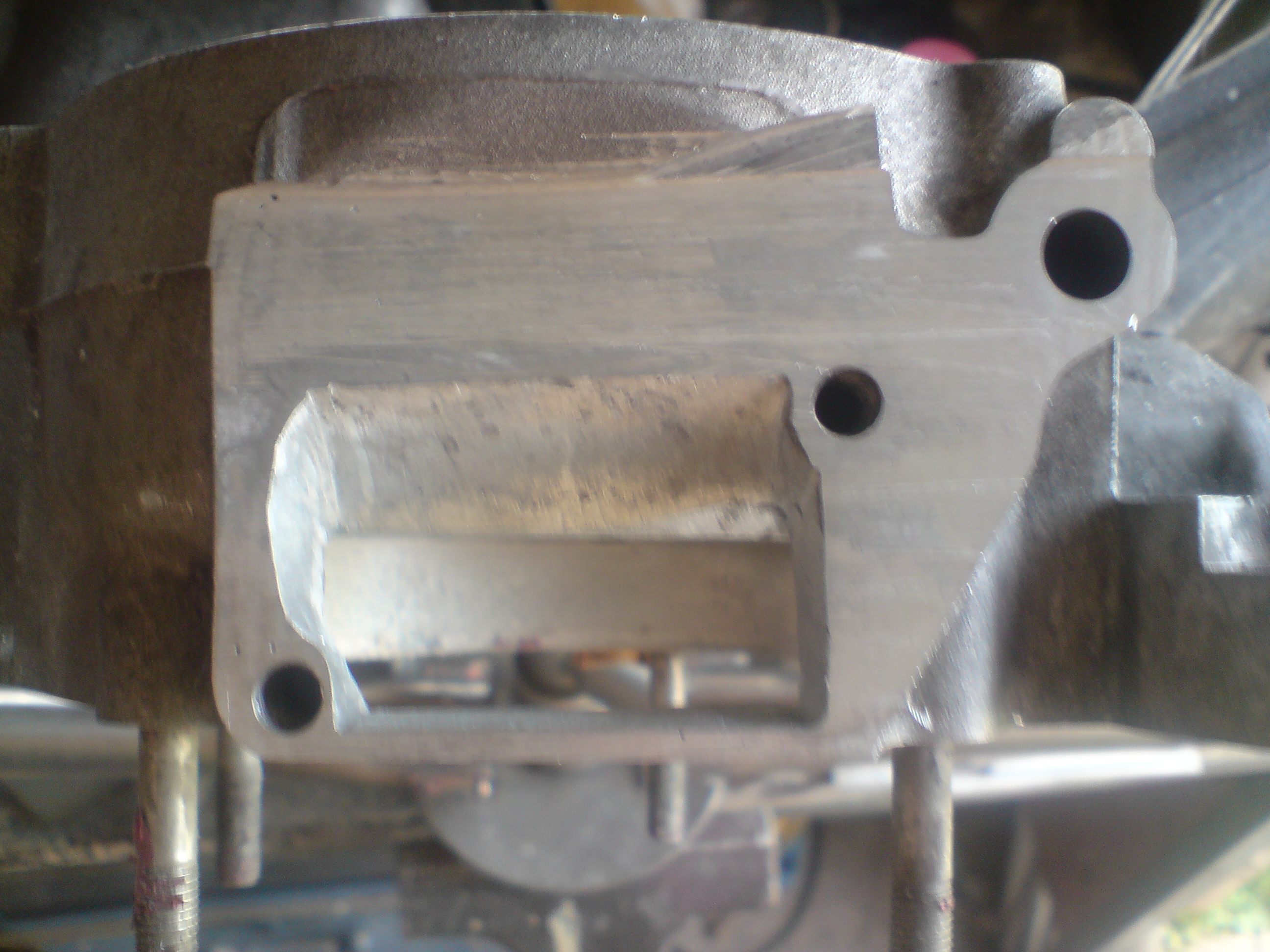

hab damals relativ lange am Einlass gefeilt, bis ich einen Membranblock der RD 350 über der Kurbelwelle versenkt hatte:

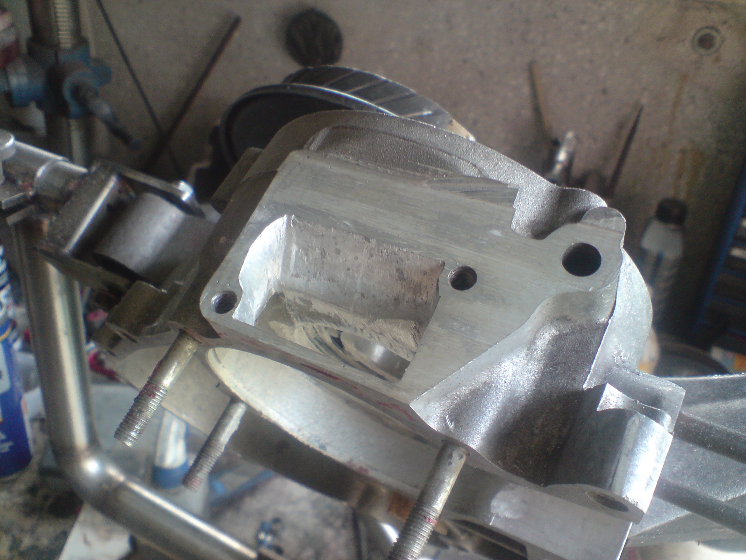

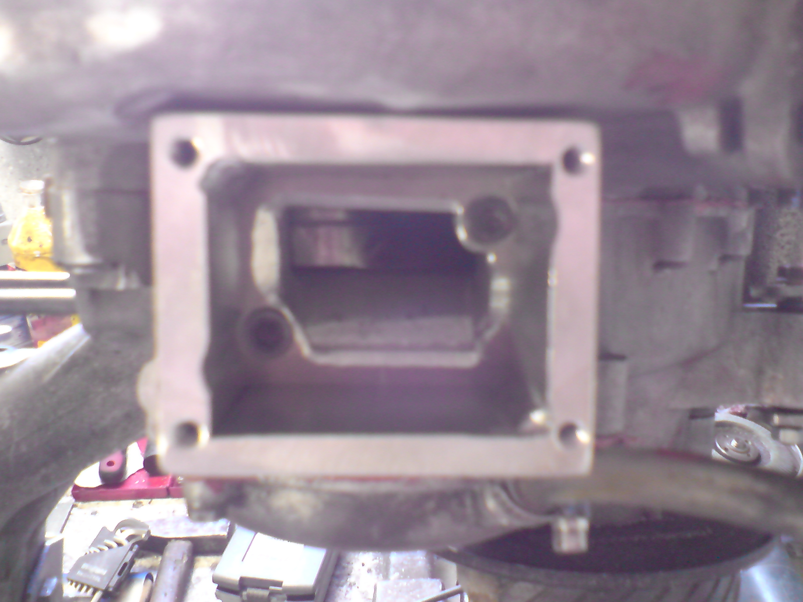

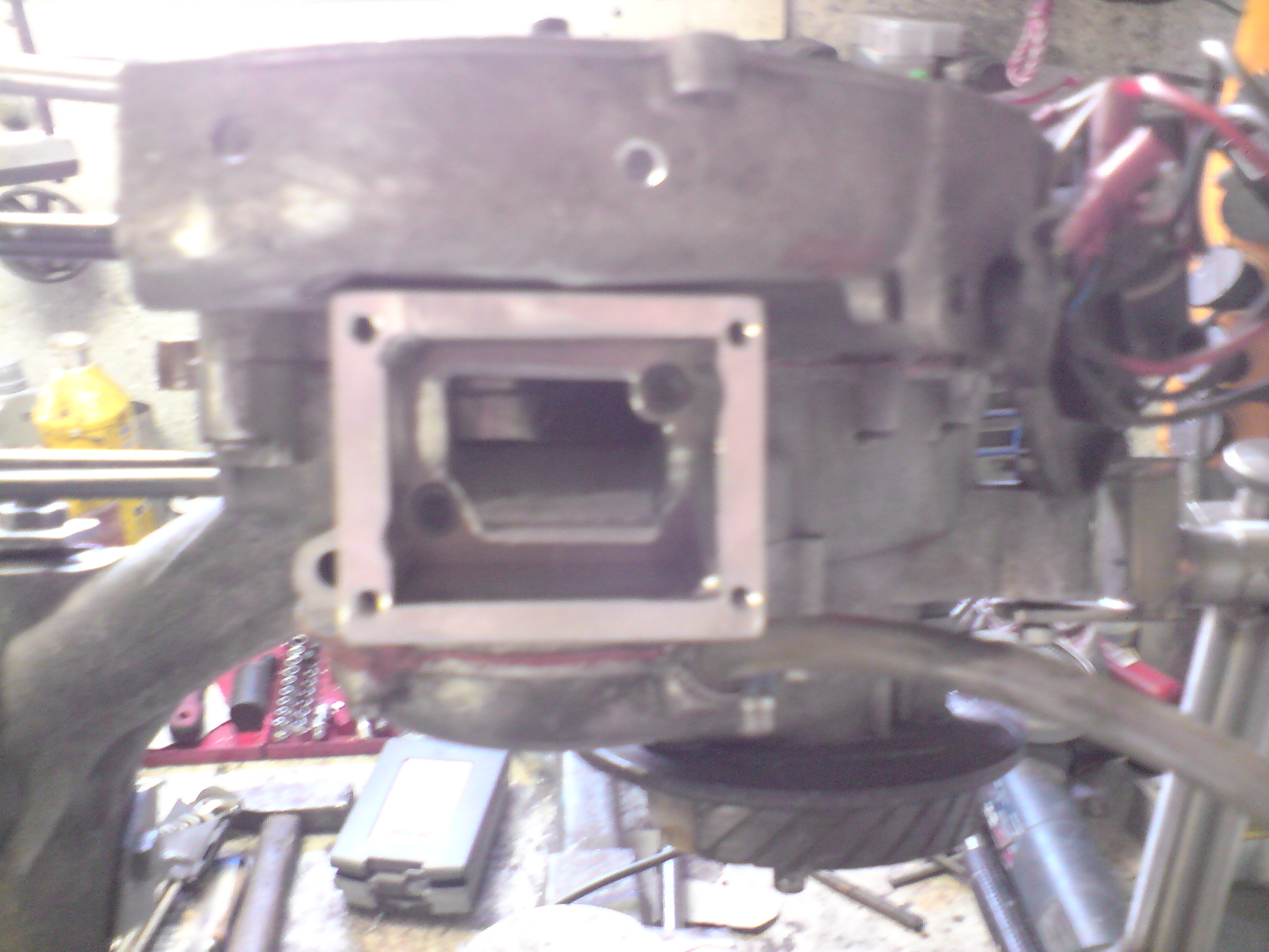

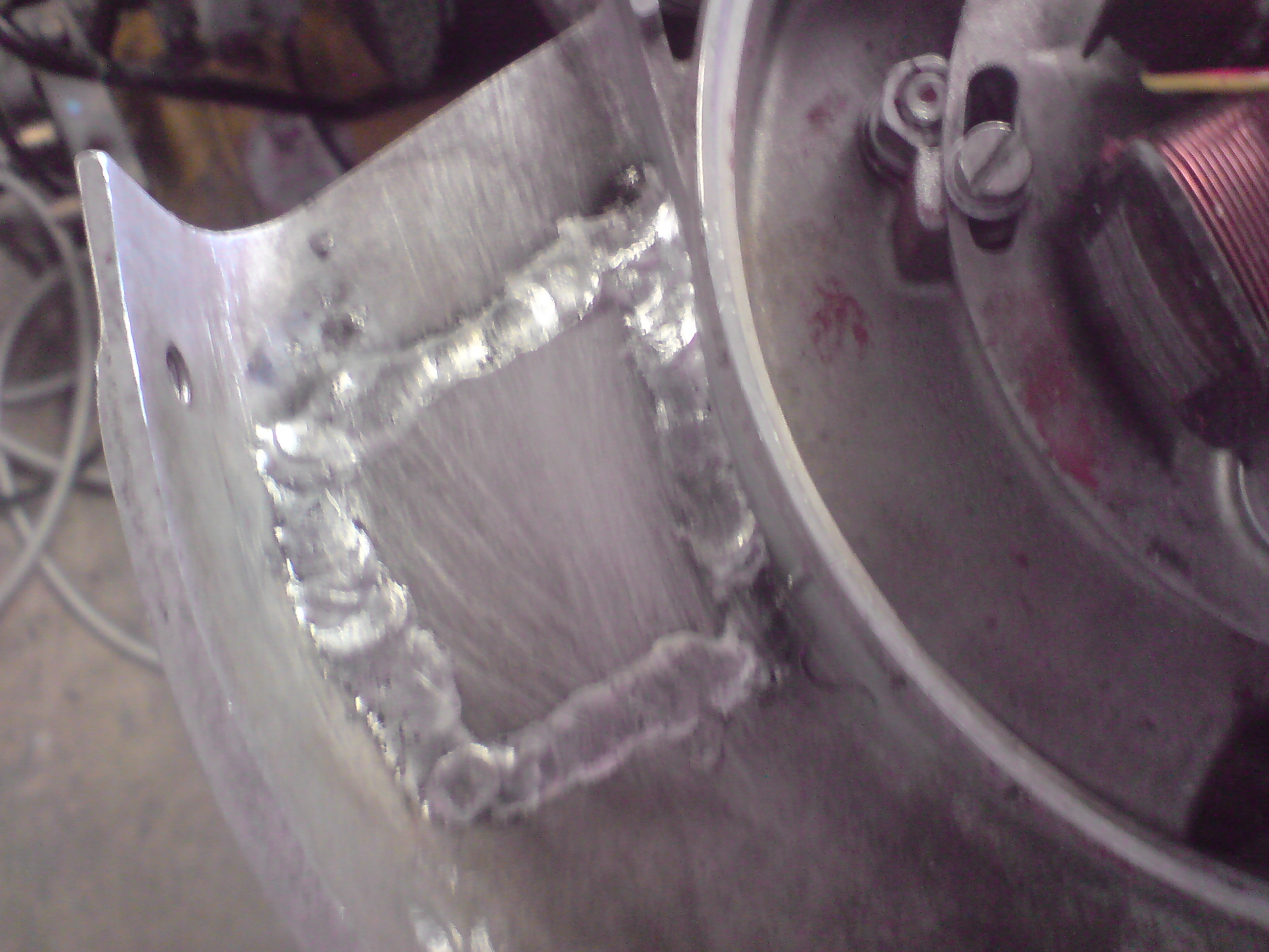

so meine herren, nach langem hin und her hab ich nun den einlass nochmal umgebaut und mich für eine 6 klappen NSR125 membran entschieden für die ich mir noch einen kasten bauen muss! da der querschnitt jetzt so in etwa 980mm² beträgt und somit etwas größer ist als der des 34 Gasers mit 908mm². hoffe ich, dass es so langt! mehr kriege ich wohl auch kaum hin ohne die hälfte zu öffnen und mit in die gegenhälfte reinzuschneiden was ich aus dichtigkeits und aufwandsgründen eher vermeiden wollte! leider ist der gehäuse alu nicht so super schweißbar und es entstehen immer ziemlich viele poren die ich wegen verwirbelungen mal mit kaltmetall zugespachtelt hab. nicht die feine englische aber besser habe ich es nicht hinbekommen. achja, das wurde alles mit einer feile plangezogen oben und der feinschliff am einlass ist ebenfalls alles mit schlüsselfeilen entstanden, von wegen mit ner feile umgehen und so ;)

so meine herren, nach langem hin und her hab ich nun den einlass nochmal umgebaut und mich für eine NSR125 membran entschieden für dich ich mir noch einen kasten bauen muss! da der querschnitt jetzt so in etwa 980mm² beträgt und somit etwas größer ist als der des 34 Gasers mit 908mm². hoffe ich, dass es so langt! mehr kriege ich wohl auch kaum hin ohne die hälfte zu öffnen und mit in die gegenhälfte reinzuschneiden was ich aus dichtigkeits und aufwandsgründen eher vermeiden wollte!
:laugh: kranker Scheiss. Wofür braucht man das??
Aber sieht :wacko: aus. Ob du dadurch jetzt mehr Leistung hast ist fraglich.

das weiß ich natürlich nicht! ich denke es würde auch mit der vorgängerversion laufen! nur ich hätte gerne überall den selben querschnitt. ich meine mal gelesen zu haben, dass der einlass schlitz sogar 1,3 mal so groß sein sollte wie der vergaserquerschnitt. das wären bei mir fast 1180mm². da mein auslass aber blos auf etwa 900mm² kommt weil ich noch keinen steckauslass gebaut habe sollte das so erstmal langen und wäre demzufolge auch nicht unbedingt notwenig! aber den auslass werd ich irgendwann auch noch umbauen :wacko:

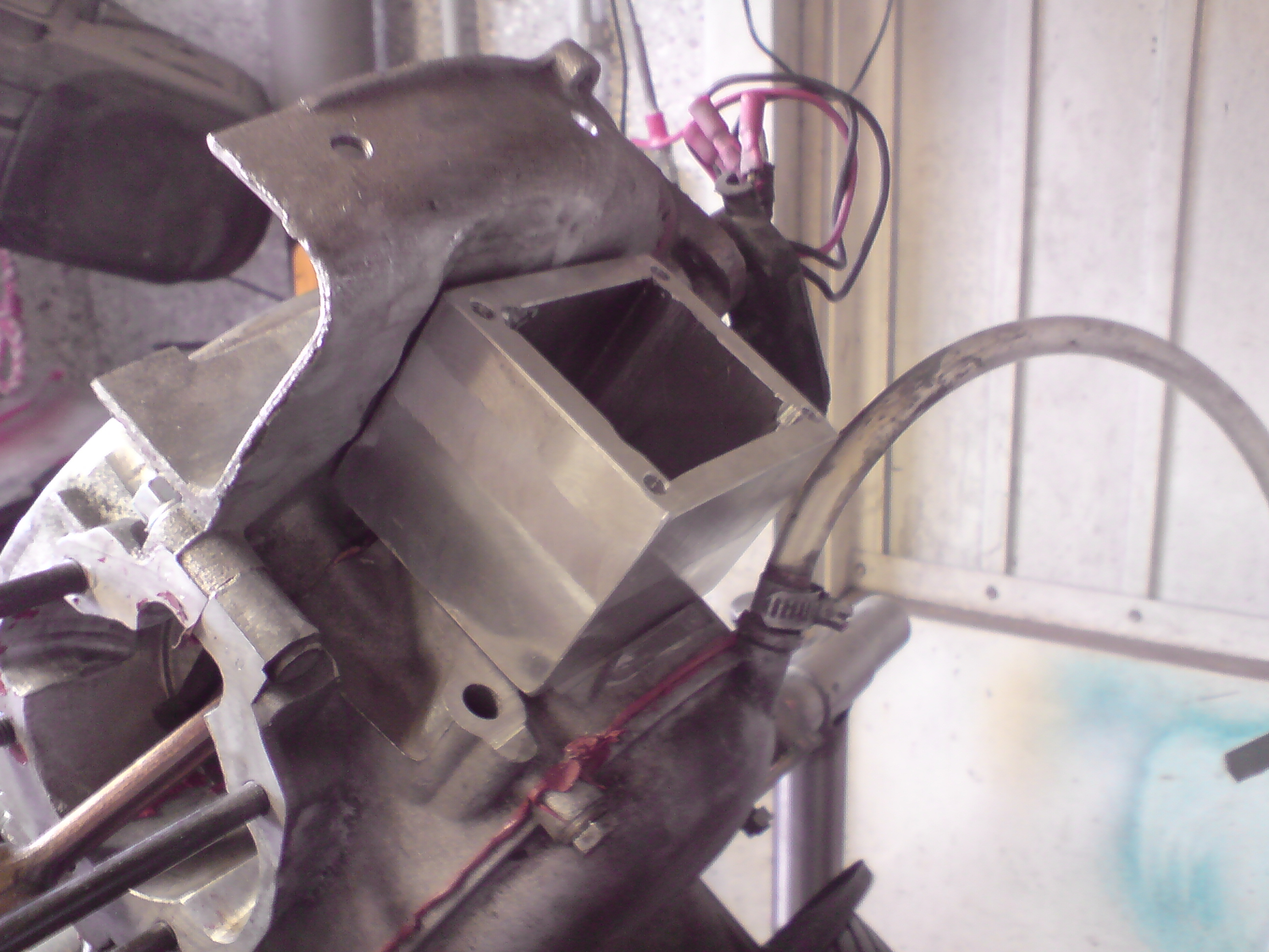

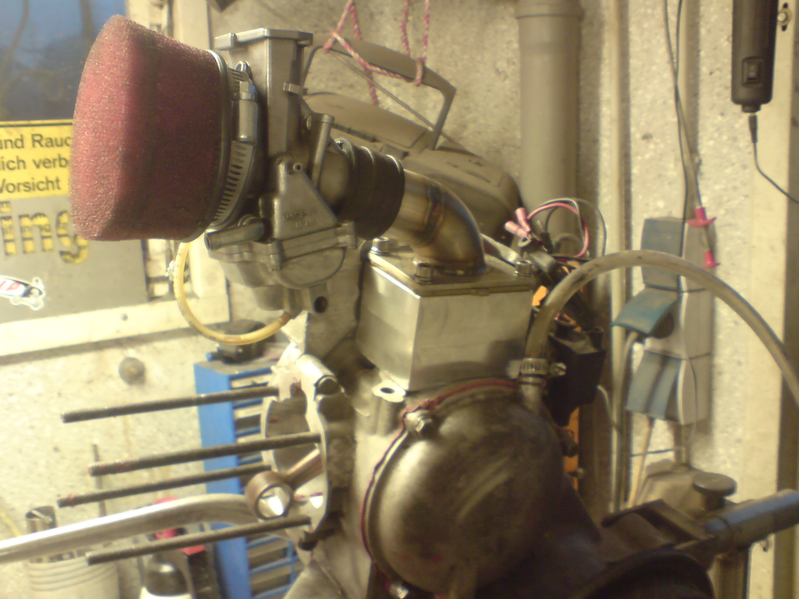

war aber am we fleißig und habe die NSR membran angepasst! montag noch fix nen pimmel dafür brutzeln und karre zusammenbauen :wacko: leider schon wieder am gehäuse rumgebratzen weil membran kasten zu monströs naja egal alu schweißen macht ja laune! :laugh:
Schneidest du die Backe dann oben aus, damit der Gasmann rausgucken kann? Wär ja mal geil. :wacko:
nö wieso der passt doch astrein drunter ;) aber sone hutze hab ich mir schon das ein oder andere mal durch den kopf gehen lassen :wacko:
muss nur das schnüffelstück noch was kürzen :D

so nu zurück zum thema! wer hat noch fiese große membranen draufgedonnert? wat haltet ihr von der nsr nummer die ich gefummelt hab? ist dat wat oder is dat nix?
Sieht :wacko: astrein aus! Hoffentlich hast du dadurch auch die gewünschte Mehrleistung!
Denke, dass es da ne RD 350 mit Boysen-Plättchen auch getan hätte.
