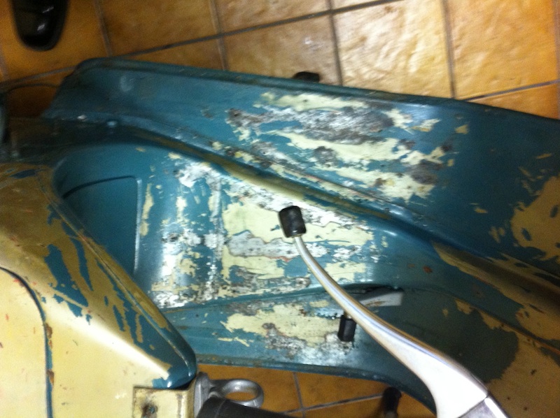

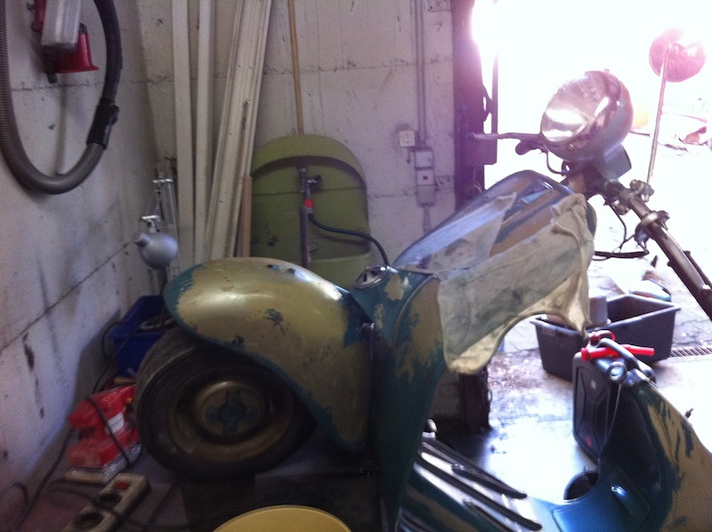

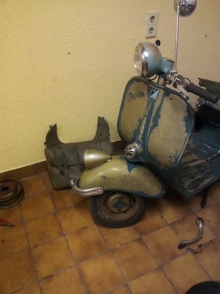

.... Es macht mich langsam wahnsinnig: lege gerade ne T3 frei (blaumettalic). An einIgen Stellen blättert der Lack grad runter, 2 cm daneben tut sich gar nichts??? Das verstehe ich nicht???
Ich habe langsam das Gefühl, dass mehrer Durchgänge mit Abbeizer eher schlecht sind? Und dass die außen Temperatur ne Riesen Rolle spielt...
Ist bei meiner T3 leider nicht anders. Vorallem in den übergangsbereichen (Falze, Kaskade) ist es extrem schwer den O-Lack noch zu erhalten. Da kann man noch so vorsichtig sein,
es ist fast unmöglich. Stell mal ein paar Bilder ein von der Hübschen!
in diesen Bereichen ist der Lack wohl auch besonders dünn. War bei mir in den Falzen auch so.
Weg war der schöne O-Lack. Ich habe mir Lack in meiner Farbe besorgt und werde zumindest
in den Falzen versuchen, mit einem ganz feinen Pinsel die Fehlstellen zu kaschieren.
Sollte da kein optisches Problem sein.
Blöderweise fällt gerade in den Falzen jede noch so kleiner Fleck extrem auf.

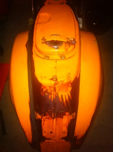

Ja, der Lack scheint an manchen Stellen echt sehr dünn zu sein. Da würde wahrscheinlich nassschleifen am besten funktionieren weil das Aceton oder was auch immer
den Lack sofort durchweicht. Besonders arg war bei mir auch das RüLi. Da war der Lack hauchdünn. Ergebnis: Grundierung mit O-Lack Fragmenten :wacko:
Das überpinseln wird meiner Meinung nach nur dann gut aussehen wenn sich die Fehlstellen in Grenzen halten.

bei mir ist das entlang der Falz, dort wo das Beinschild auf den Holm trifft. Von oben nach unten.
Dort wird ein dünner Lackstrich nicht auffallen. Hoffe ich.

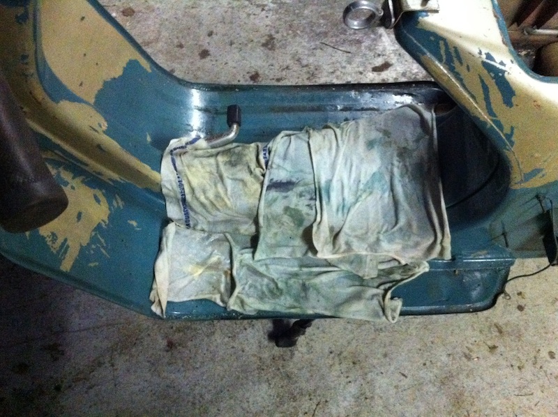

ich nehme 3000er nass. Drunter wird bei mir der Lack so stumpf. Möchte nicht unnötig viel davon verlieren.
Tja, da sollte man eben vorher schon wissen wo diese Stellen sind :wacko:
Wenn man am Beinschild nen Ace Lappen auflegt und bei 90 % der Fläche kommt wunderbarer O-Lack dabei raus
dann ist es halt schwierig die anderen 10 % schon vorher zu erahnen.
Aber beim RüLi geb ich dir recht, da wäre schleifen vermutlich besser gewesen. Obwohl ich mir nicht sicher bin ob bei dem
Hauch von O-Lack überhaupt viel zu retten gewesen wäre. :wacko:
...und dass die außen Temperatur ne Riesen Rolle spielt...
Auf jeden Fall. Unter 10°C brauchst Abbeizer oder Grafitty-Ex erst garnicht probieren.
...und außerdem wir schlafen ja nicht in der Garage :wacko:
Äh....doch. Manchmal, wenns zu spÄt geworden ist... :???:

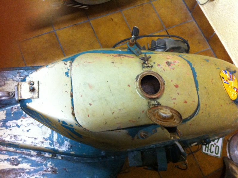

So, bei meinem Lenker gibts auch wieder Neuigkeiten.
Lenker ist Ü-Lack :wacko:
Habs gemerkt, als ich die grauen "Ausbesserstellen" wegschaben wollte.
Das Grau ist dann nicht weniger geworden sondern größer :wacko:
Wollte ich dann eigentlich so lassen.....aber.....ich kanns nicht lassen.
Hab dann mal in alter Schabmanier angefangen freizulegen :wacko:
Das grÜn markierte ist schon freigelegt aber noch nicht ,wie das rotmarkierte,
kurz mal drÜberpoliert. An den blaumarkierten Stellen sieht man die graue Grundierung.
Zwischen den beiden Bildern liegen eine 1/2 Std. Arbeit.
Hier auch schön zu sehen:
O-Lack...Ü-Grundierung...Ü-Lack.
Auch der rote Punkt der Leerlaufmarkierung ist zum vorschein gekommen.
Naja, dann halt mal wieder freilegen.
Paßt dafÜr dann zum Rest wie die Faust aufs Auge :wacko:

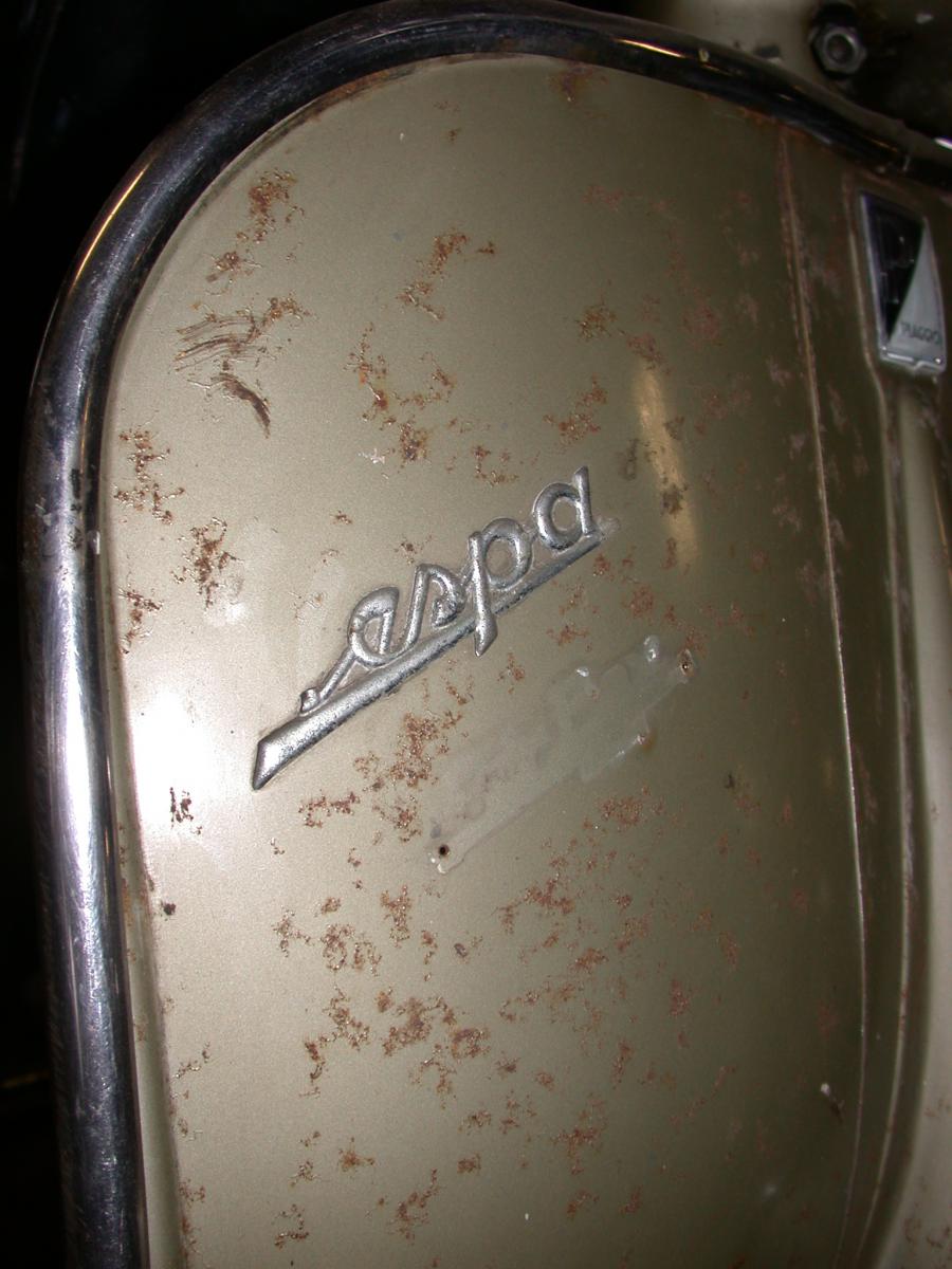

Morgen,
ich habe bei meiner 61er GL mal mit Rot weiss Lackreiniger die Karosse und die Anbauteile gesäubert und bin mit dem Ergebnis sehr zufrieden. Nun bin ich mir nicht sicher wie ich das ganze jetzt versiegeln soll?
Also einmal innen, dann aussen und dann unten.
Sie glänzt nach dem polieren schon etwas, aber ich würde es begrüßen wenn das nicht so bleibt beziehungsweise nicht noch intensiver wird.
Gibt es irgendein Wachs oder ähnliches was nicht so nach Speckschwarte aussieht?
Ausserdem habe ich einige wenige Stellen die nach dem polieren blank sind oder teilweise noch so Rost"härrchen" unter dem Lack die natürlich bleiben sollen aber natürlich nicht weiterrosten sollen...was nehme ich da am besten?
Anbei mal einige Bilder, freue mich über eure Tips und Aussagen...
Wunderschön gemacht.
Tipps zum Wachsen findest du in diesem Topic (seite1). Rost "Härrchen" mit Owatrol stabilisieren und jedes Jahr kontrollieren

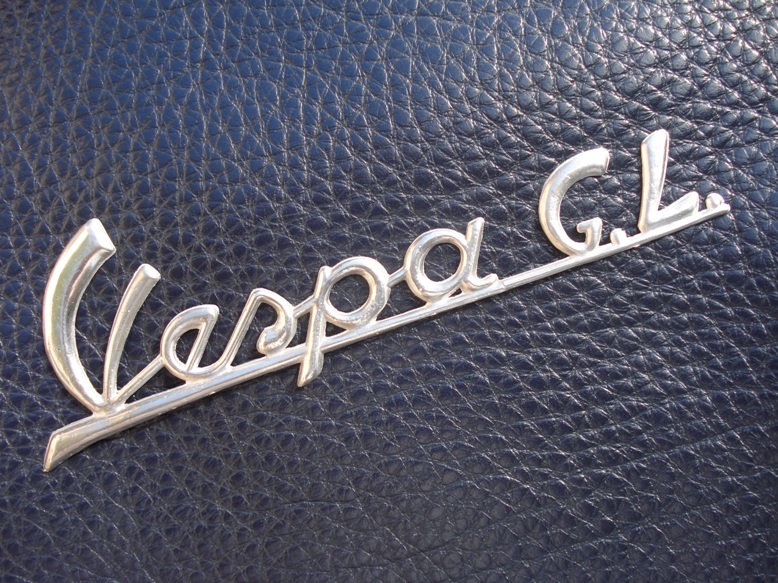

Zum Model nog etwas besonderes: Vespa ist KEINE T4, sondern ne Belgische MISA VGLB in Goldfarbe. Diese Lack wurde niemals in Italien angewendet, sondern nur in Belgien bei MISA und nur für VGLB Modelle! Diese Lack soltest du extrem gut versorgen!
Schriftzug geklebt Vespa GL original MISA, findet man nicht mehr, aber ich habe damals Repros gemacht. Informiere mal bei "Maskes Vespaklassiekers" in Holland.

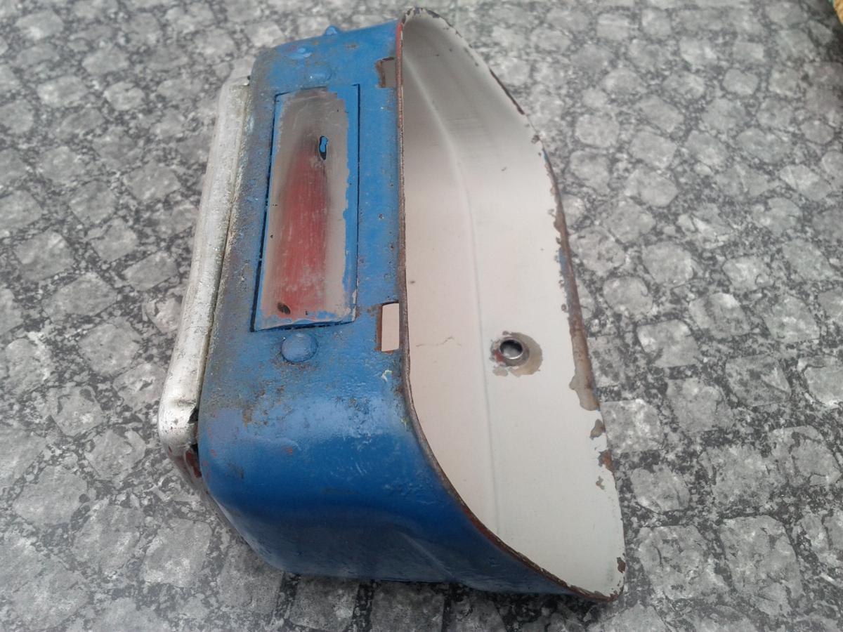

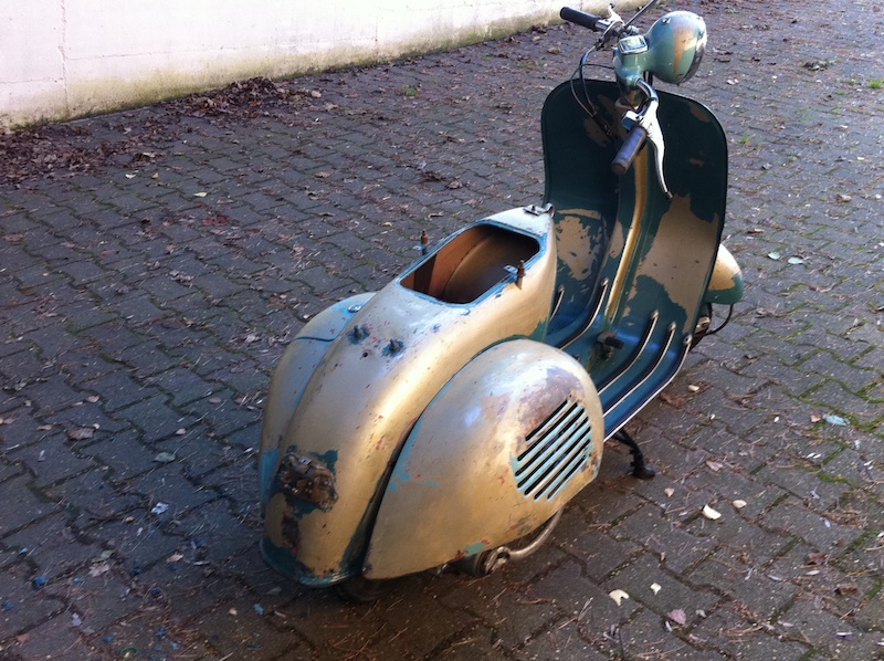

meine t3,
in ein paar kratzern vom rot schimmerte etwas blaues,
die drahtbürstenschleifspuren unter dem rot verheissen zwar nicht viel rest olack,
aber neulackieren kann man immer noch

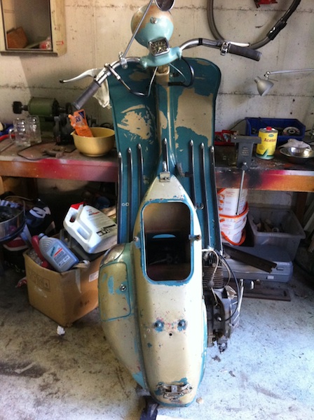

...wieder ein paar Bilders der Königin, wird langsam.... :wacko:....gibts dieses Aceton auch im Fass????
:wacko::wacko::???:
Schon süchtig?
...nach freilegen natürlich... :sly:
Die wird echt schön. Normal gefallen mir die Königinnen in Gold eher nicht.
Liegt aber warsch. an den meißt neu gelackten.
Aber deine im O-Lack..... :wacko:

Laß dich von den Kratzern nicht entmutigen.
Freilegen ist wie ein Geschenk auspacken, finde ich auf jedenfall. Man weiß nicht was bei rauskommt.
Spannend.
Ich war anfangs etwas enttäuscht. Inzwischen wöllte ich die Nuova nicht anders.
