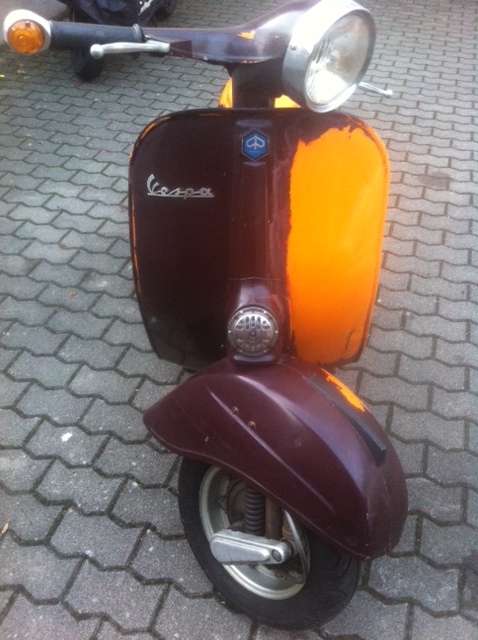

@Kebra hehe unsere zwei Gayrete könnten vom Aussehen her verwant sein. Das Trittbrett sieht cool aus man sieht bei beiden die Verfärbung von der oberen geklebten Gummimatte!

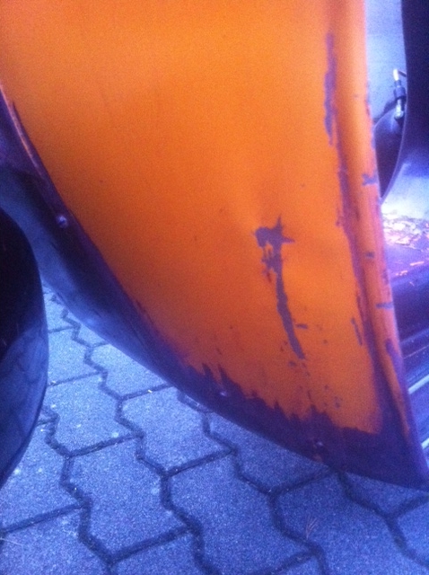

post-34457-0-33580800-1323629473_thumb.j Ich hab auch probiert auf der großen planken Stelle die kleinen Lacküberreste zu erhalten :wacko:

Ich hab diese ET3 nun seit ca. 8 Jahren, O-lack, damals hab ich nicht so auf Kratzer und Patina gestanden und hab sie beilackiert-mit der Dose.Hab sie jetzt von den überlackierten stellen befreit und arbeite darauf hin sie halbwegs orginal hinzubekommen.
Die Lüra Abdeckung soll in Zukunft auch wieder schwarz werden, der Seitendeckel fehlt mir leider, ebenso wie die blauen Elektronic Streifen.
wer sowas hat, bitte melden :wacko:

@Kebra hehe, unsere zwei Gayrete könnten vom Aussehen her verwandt sein. Das Trittbrett sieht cool aus, man sieht bei beiden
Ich hab auch probiert auf der großen blanken Stelle die kleinen Lacküberreste zu erhalten :sly:
Morgen gehts wieder weiter :wacko:
